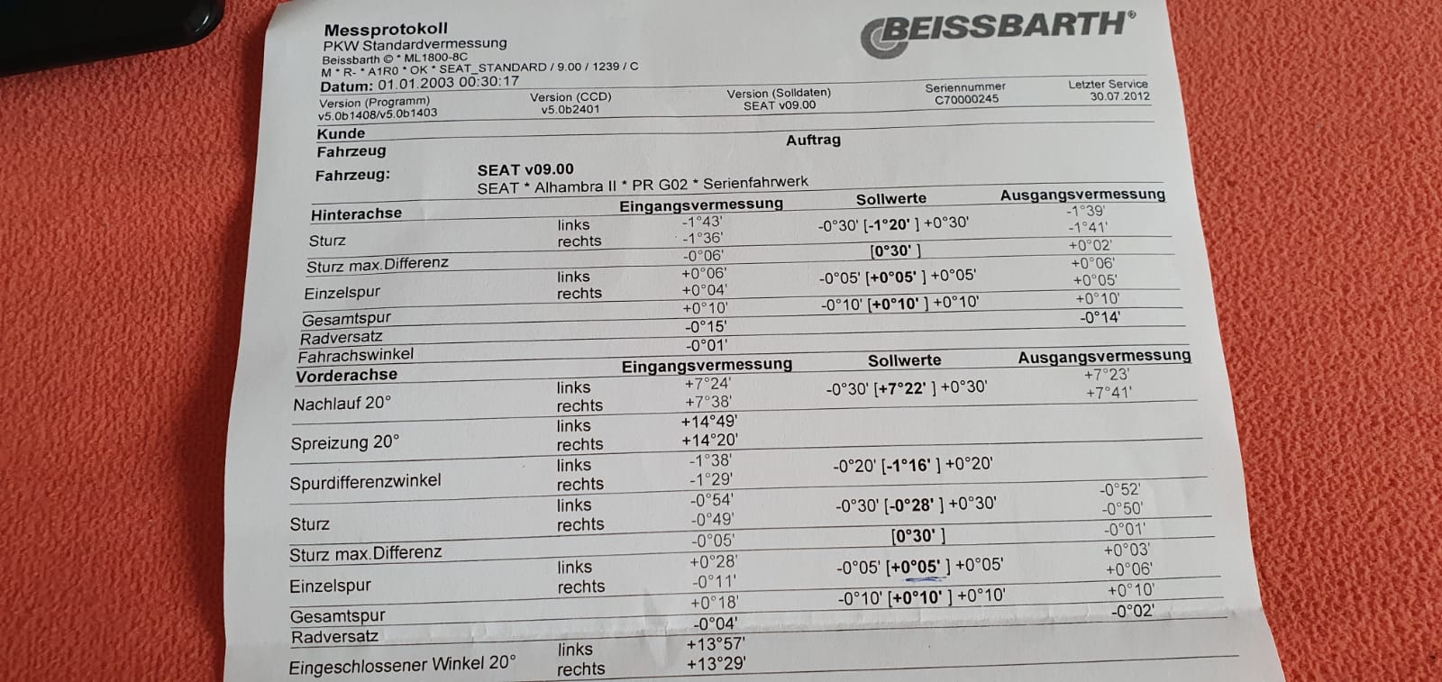

Heute für vorne 2 neue Sommerreifen bekommen. Die alten waren unter der Grenze .
Da ich gemerkt habe das der Dicke bei gerade stehendem Lenkrad nach rechts zieht habe ich eine Achsvermessung machen lassen. Resultat wie befürchtet das die Spur verstellt war. Also wurde im Februar 2019 beim Kauf wo die Querlenker neu kamen keine Vermessung gemacht .
Reifen sind Continental Premium Contact 2 225/50 R17 mit Seal für 244,90 Vermessung kam 74,79 der Rest ist entsorgen Montage usw.
Bei den Werten muss doch dein Lenkrad deutlich schief gestanden haben?
#1 Nur beim geradeaus fahren etwas
#2 Das meinte ich ja. Auf gerader Straße links ca. 1 cm tiefer wenn ich das mal so grob einschätze.
#3 Jap genau
Aber beide Reifen gleich abgefahren
#4 Ja, weil ja die Gesamtspur recht brauchbar war. Sieht für mich wie eine fehlgeschlagene Spureinstellung aus.
#5 Ich tippe immer noch darauf das die keine gemacht haben nach dem Querlenker wechsel.
#6 Wäre möglich, aber das schiefe Lenkrad sollte eigentlich bei der Probefahrt auffallen. Spätestens dann ist Vermessung oder mindestens Hinweis an den Kunden fällig.
