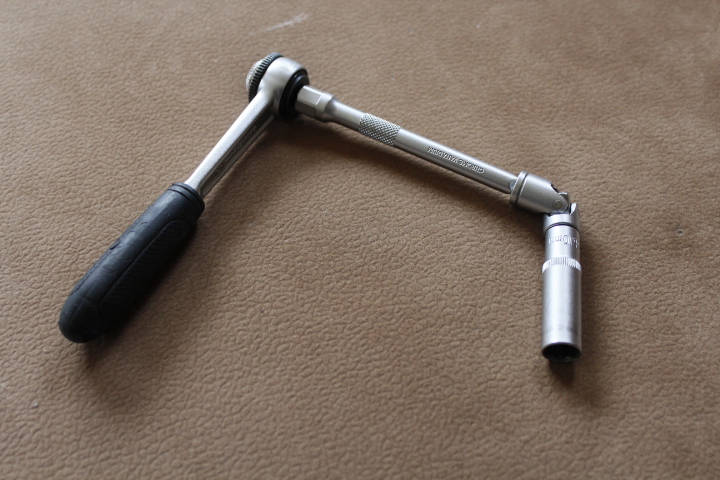

Ich habe damit aufbekommen, wie m16 beschrieben hat:

Eine 10mm Nuß mit der Flex auf minimale Länge gekürzt. Dann „Hazet“ 1/4 " Schteckzeug mit schlankem Kardangelenk verwendet.

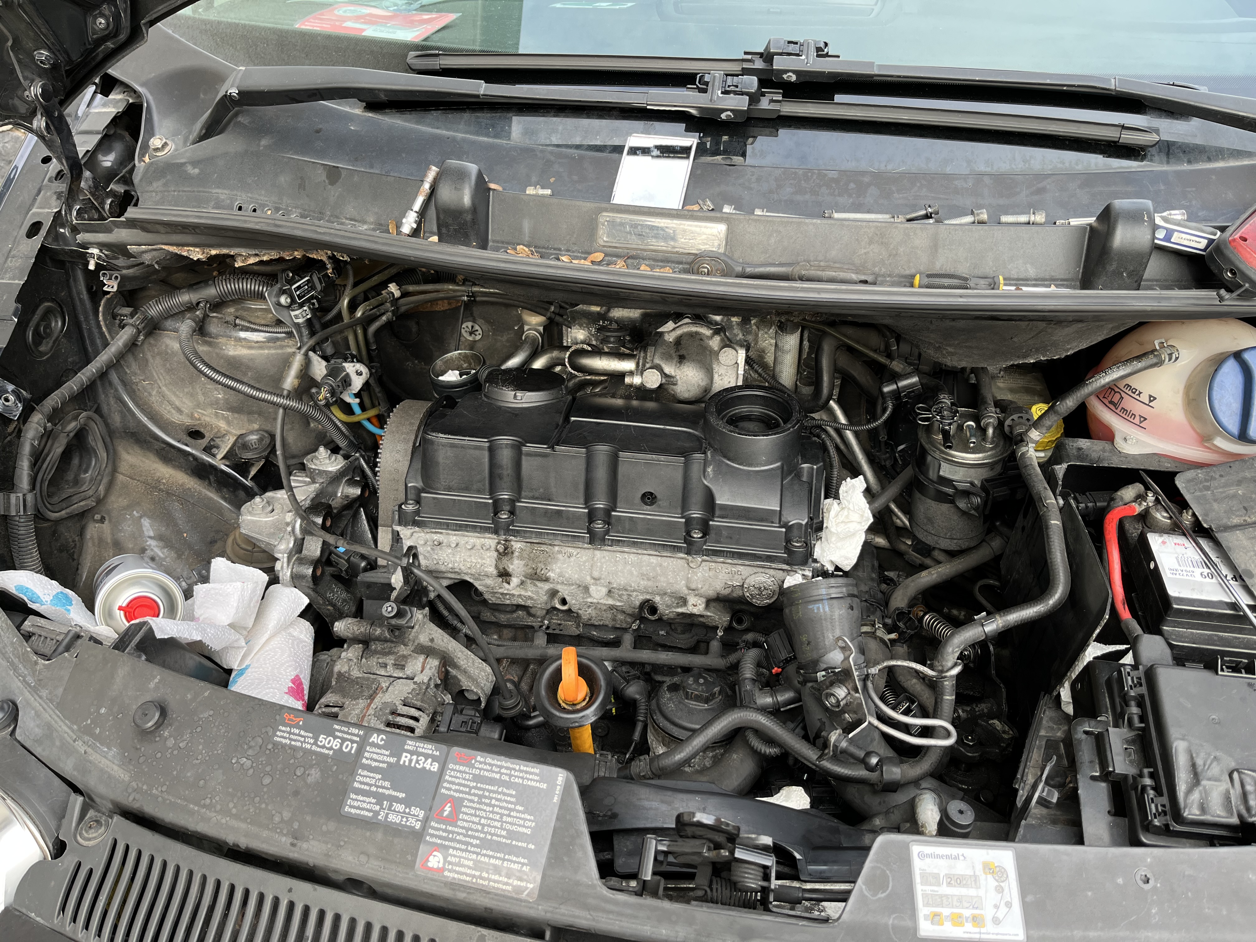

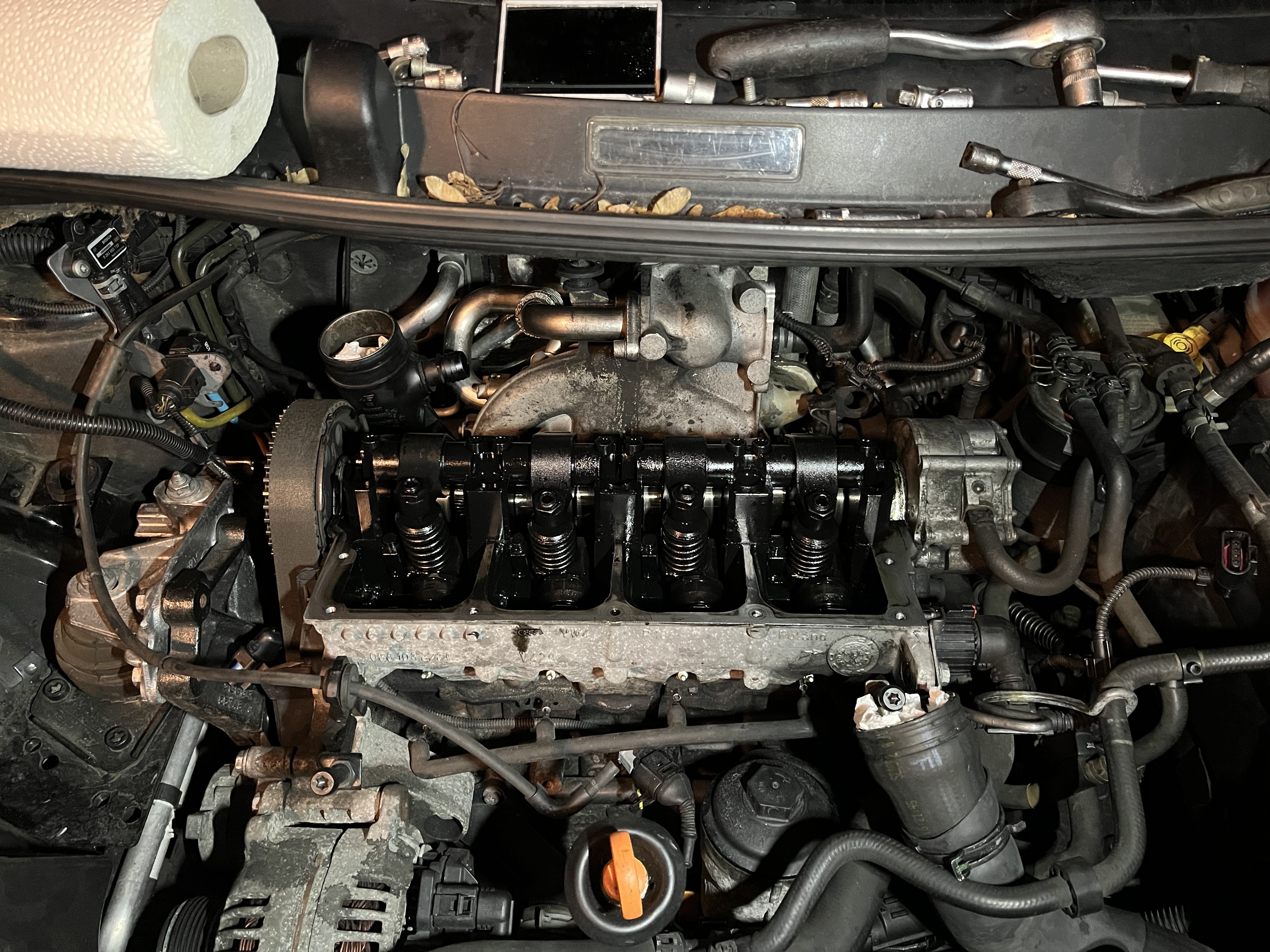

Sry fürs rauskramen dieses alten Threads. Wollte nur kurz Info geben dass es beim 2.0 TDI BRT ohne den Ausbau der Ansaugbrücke möglich, allerdings mit sehr viel Nervenaufwand verbunden ist.
Hierzu müssen jedoch die Schrauben der Ansaugbrücke gelöst und soweit wie möglich herausgeschraubt werden. Das klappt am besten mit einem kleinen Kosmetikspiegel und einer passenden Lampe.
Dann schafft man sich etwas Platz damit man hinter den Motor greifen kann. Hierfür auf der linken Seite den Luftfilter und das Ansaugrohr, auf der rechten Seite das Ladeluftrohr abmontieren.
Nun kann man je 3 Schrauben auf der linken und rechten Seite herausschrauben, indem man hinter den Motor greift. Eine kleine Teleskopratsche ist hierfür hilfreich, da man doch schon etwas Kraft benötigt die Inbussschrauben zu lösen. Achtung, die Ratsche darf beim lösen nicht kippen, sondern muss gerade aufliegen, sonst dreht man sich die Schrauben rund! Ich habe auch noch die 2 Muttern von dem AGR Rohr am Krümmer gelöst. Am besten also mit der einen Hand am Kopf der Ratsche halten, während man mit der anderen löst. Dann lässt sich die Ansaugbrücke so weit nach hinten drücken, dann man an die letzte Schraube unter der Abstellklappe/AGR Ventil kommt und den Ventildeckel herunter bekommt.
Es geht, aber kostet sehr viel Nerven und sich einige Kratzer und Flucherei.
Beim Einbau habe ich die Tandempumpe demontiert, so lässt sich der Ventildeckel im einiges leichter wieder montieren, ohne dass dieser sich verklemmt.
Hoffe diese kurze Anleitung hilft dem einen oder anderen der diesen alten Thread, so wie ich nach Jahren erst findet.
Hier noch je ein Bild nach dem Aus-, bzw. Ausbau.
