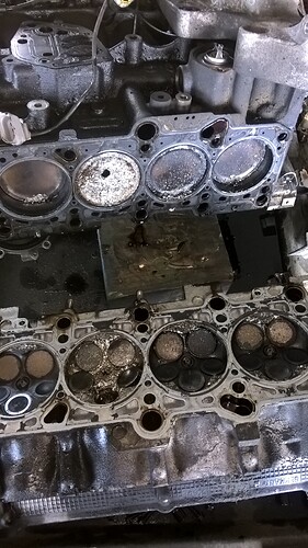

Als Versuchsobjekt musste ein 98, Sharan herhalten mit AJH Motor
Motor ist nun ein „anderer“
drin, aber Auto noch nicht komplett zusammengebaut.
Ging im grossen und ganzen recht problemlos.

Ui nettes Loch im Kolben, schon den Verursacher ausgemacht?

Wie meinst du den Verursacher?
Soviel ich weiss, kam die Öllampe hin und wieder und von dem einen Ventil ist nicht mehr wirklich viel übrig.

Eieie das fehlende Ventil ist mir gar nicht aufgefallen.

was genau meinst du mit revidiert? und mach mir keine Angst
ZR & WP sind neu gekommen, Ölwanne gereinigt und der Ansaugschnorchel ersetzt. Wobei der „neue“ Motor relativ sauber war.
