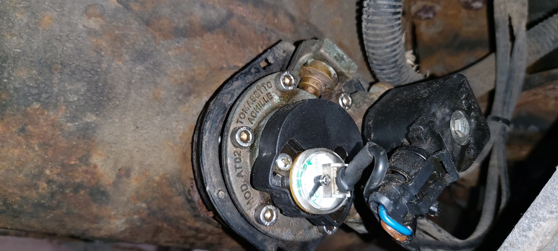

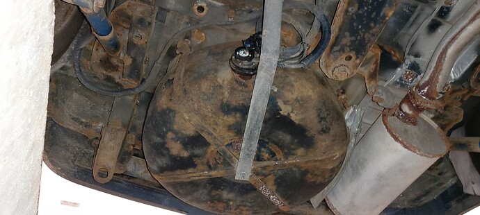

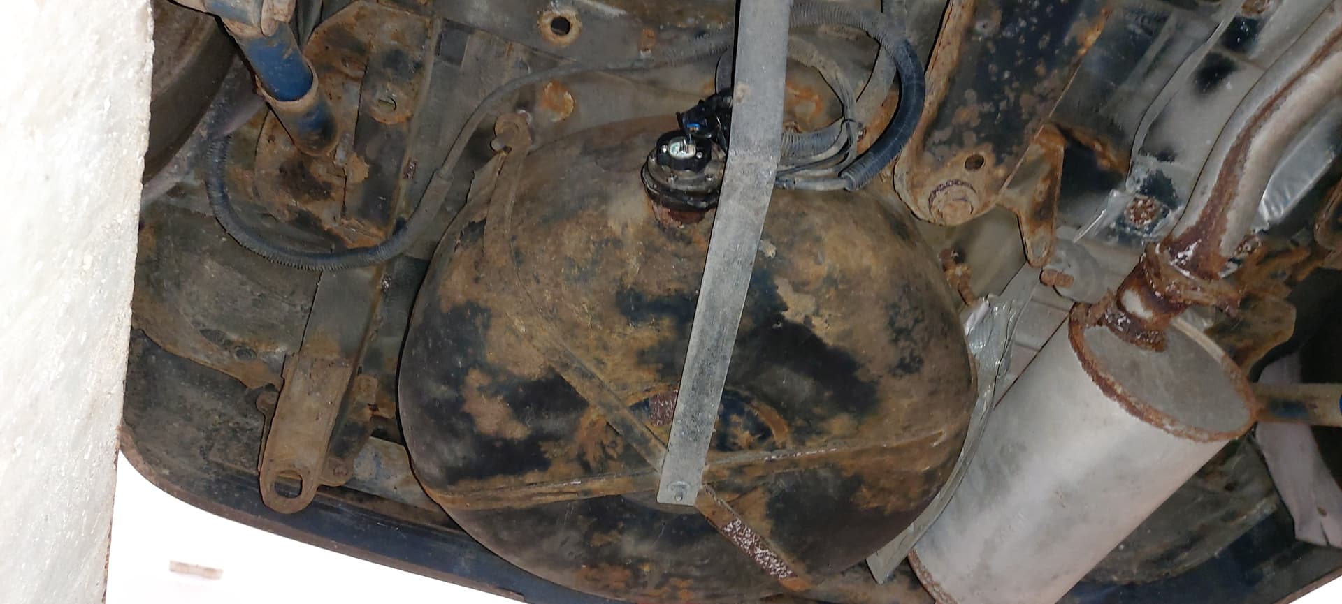

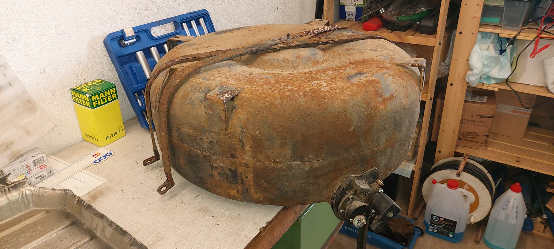

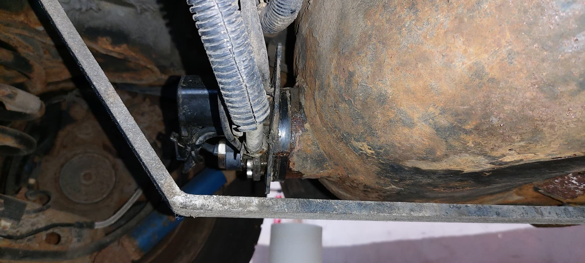

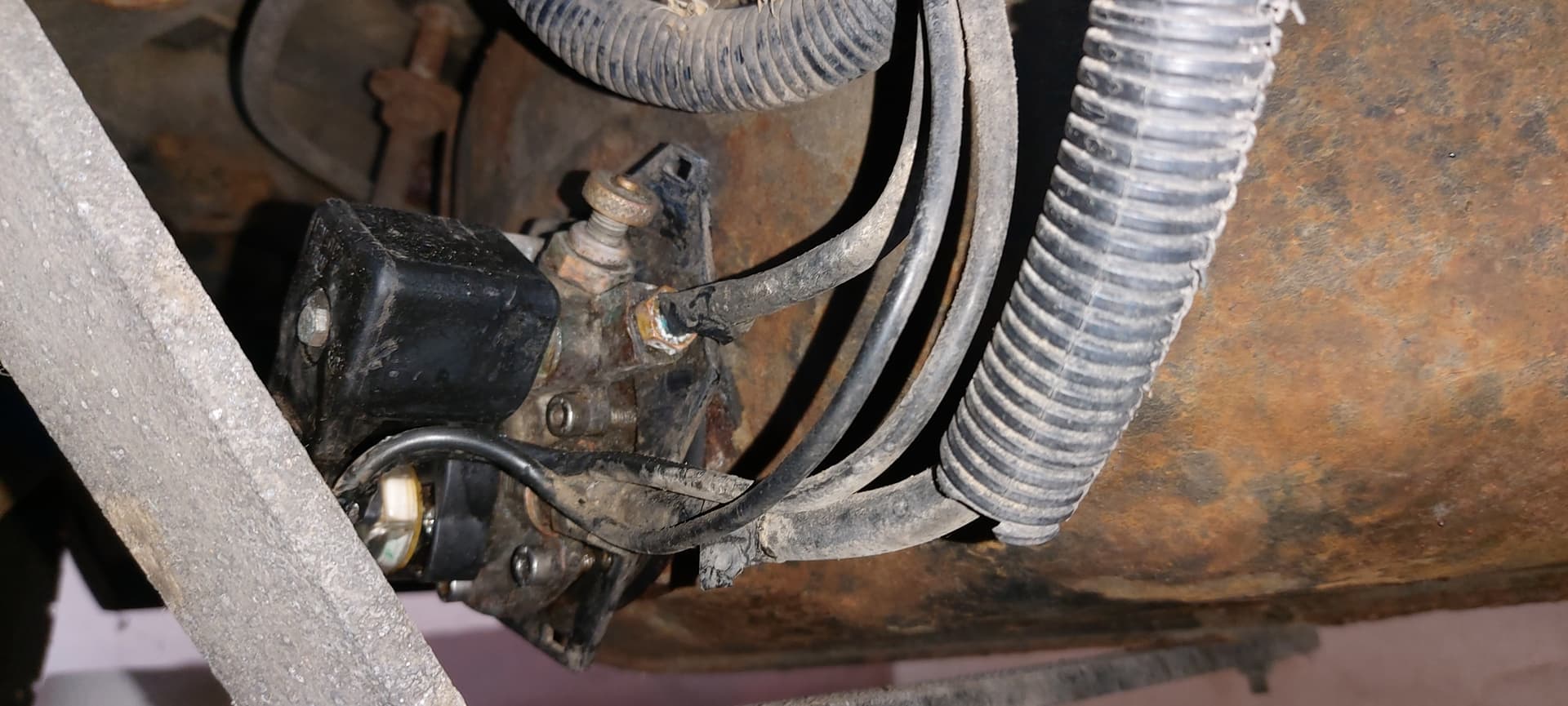

Den oberflächigen Rost kann man vielleicht noch ignorieren und den Tank ausbauen und neu lackieren. Beim Stutzen sieht mir das aber kritischer aus, das schreit eher nach einem neuem Tank.

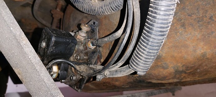

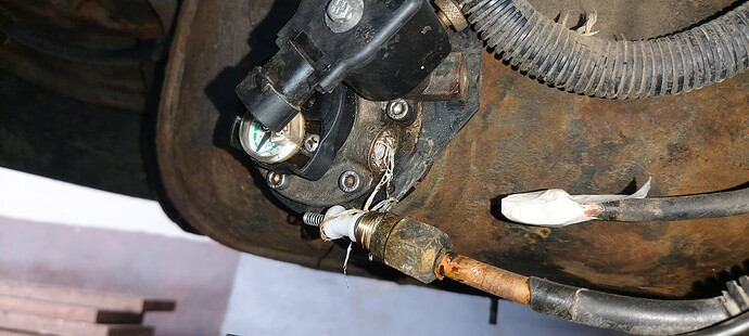

Zuerst habe ich überlegt ob ich die 6 Schrauben der Sutzenverschraubung öffne, den Tank abziehe und die Leitungen erstmal unberührt lasse, nachdem ich mir aber angeschaut habe, dass das Ventil im inneren des Tanks eine ganze Ecke weiter geht denke ich wird das nicht funktionieren:

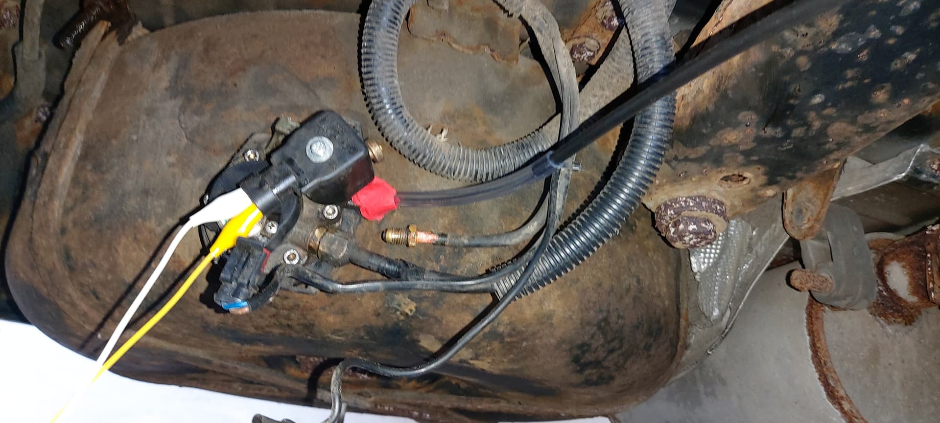

Also werde ich im nächsten Schritt das Entnahmeventil schließen, die Entnahmeleitung abmachen und dann vorsichtig das Entnahmeventil öffnen um zu checken ob der Tank wirklich leer und druckfrei ist. Wenn dem so ist, ist der Plan die Befüllleitung zu lösen und die Kabel abzumachen. Dann kommt der Getriebeheber drunter, die Gewindestangen werden gelöst und der Tank rausgenommen. So der Plan.

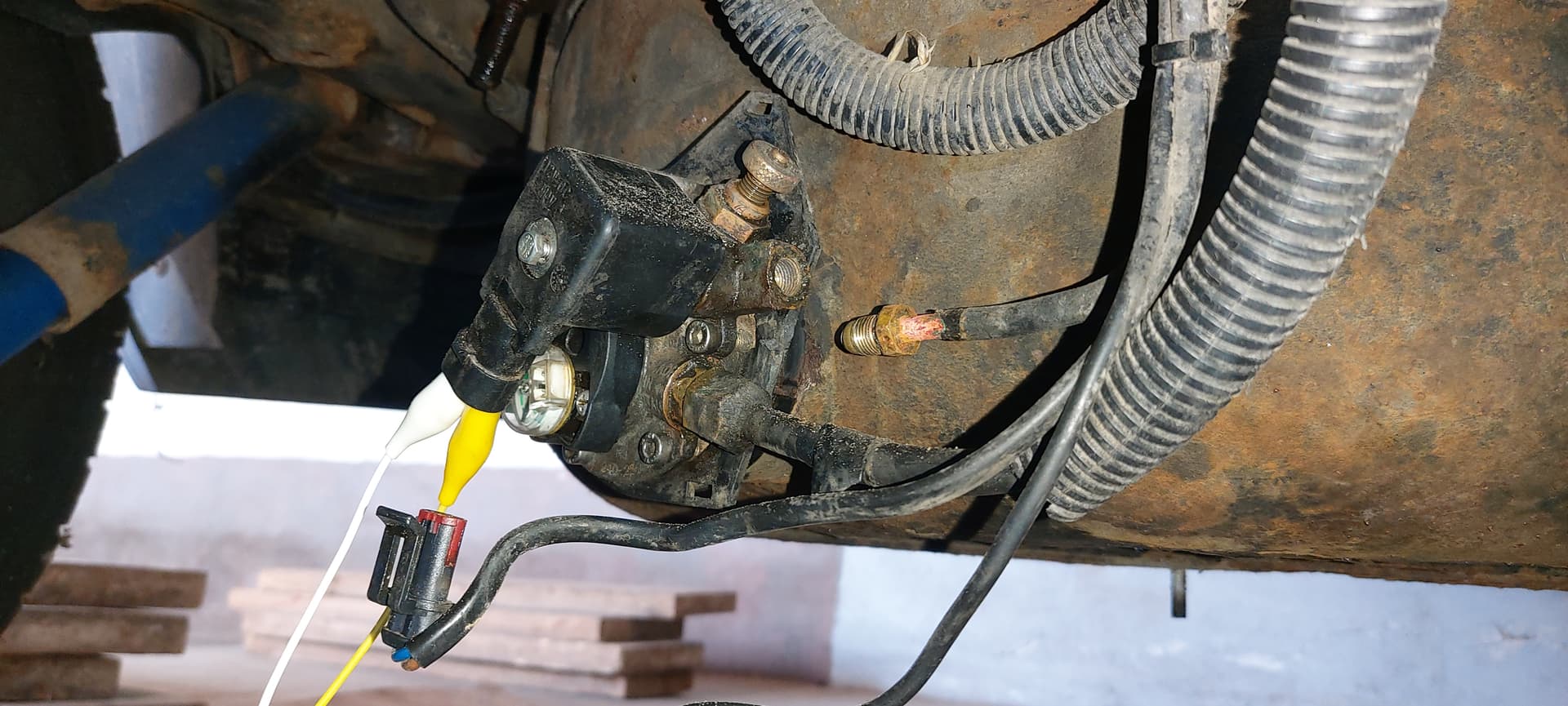

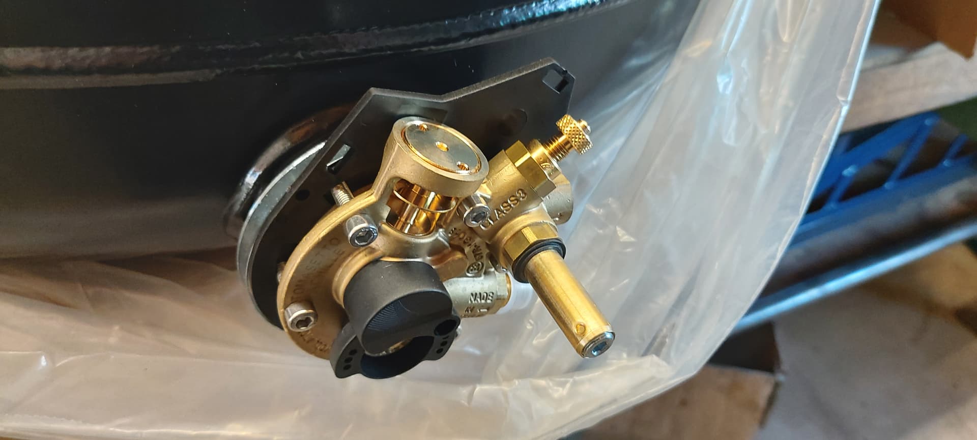

Das Entnahmeventil ist meines Wissens ein auf/zu Magnetventil. Vorsichtig im Sinne von langsam / wenig wird nicht gehen.
Ich würde im Motorraum den Schlauch abmachen am Eingang vom Rail, dort ist der Druck durch den Regler bereits reduziert.
Bei der Entnahme sind 2 Ventile in Reihe geschaltet: das elektrische und das mechanische. Aber gut dass du mich darauf ansprichst: Für den Test mit dem manuellen muss das elektrische natürlich offen sein.
Stimmt, das müsste gehen.
Das Magnetventil bestromen und das geschlossene mechanische Absperrventil mit der Rändelschraube (zu sehen auf deinem Foto und auch im Video) langsam öffnen
Ich habe das manuelle Ventil geöffnet und das elektrische Ventil bestromt. Es ist zwar kein flüssiges Gas mehr drin, aber der Restdruck hat sich gut hörbar gemacht und man hat das Gas auch gerochen. Per Schlauch nach außen abgeführt ist der Tank jetzt komplett drucklos.

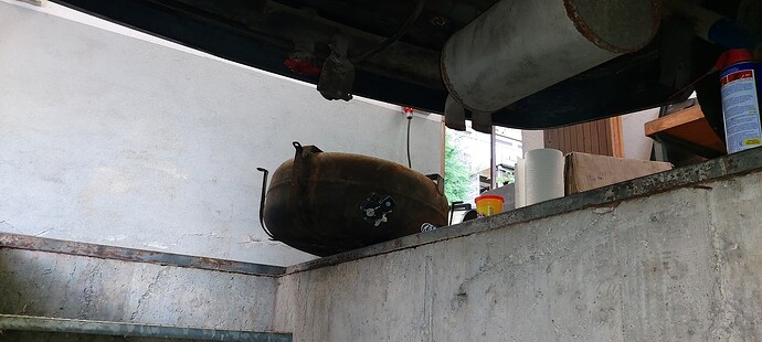

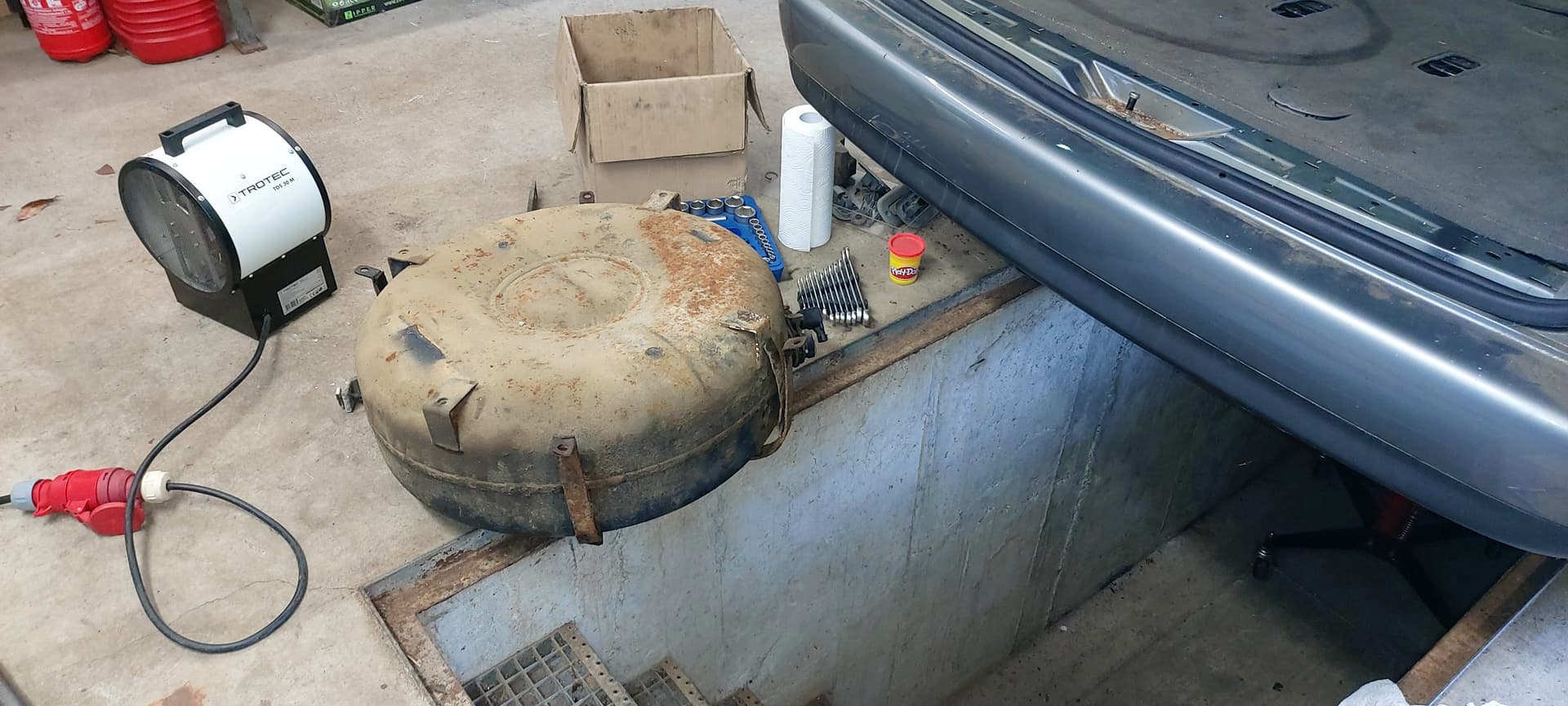

Nachdem alle Kabel und Leitungen ab waren habe ich den Getriebeheber unter den Tank gestellt und die 4 Gewindestangen abgeschraubt. Jetzt war der Tank frei und ich konnte ihn ablassen und aus der Grube heben.

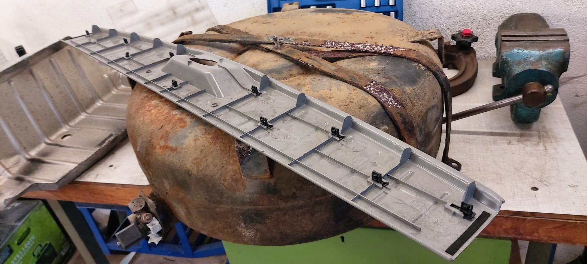

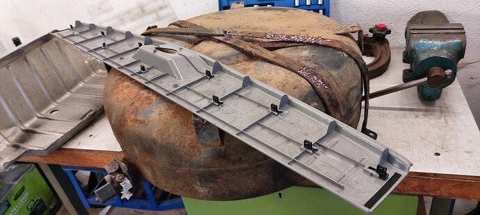

Das Hitzeschutzblech habe ich mit passend ausgeschnittenen Aluabschnitten „verstärkt“ und mit neuen Muttern wiederverwendet.

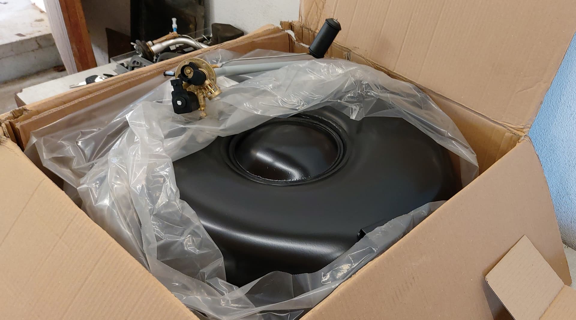

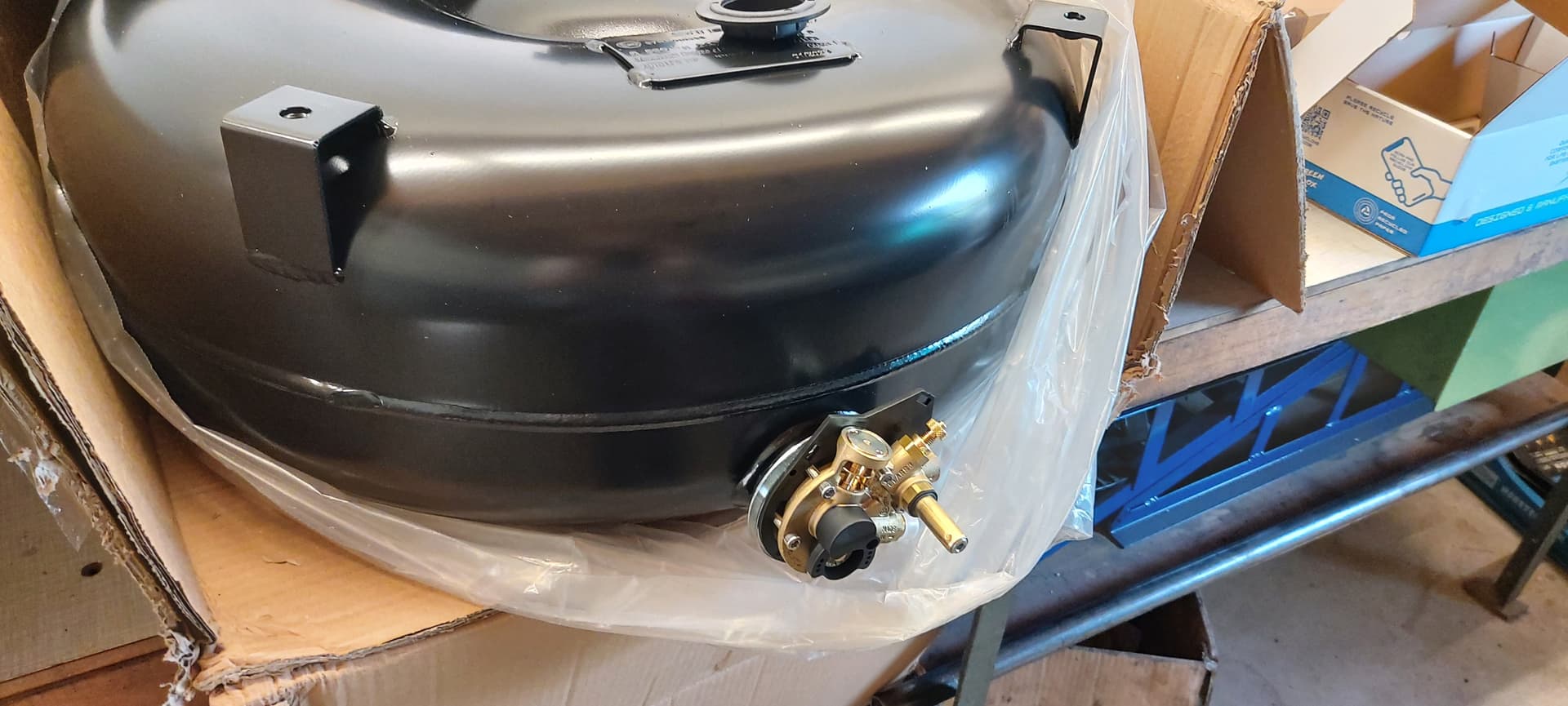

Das der neue Tank vom TÜV nochmal abgenommen werden muss ist klar. Den alten Tank-Typ gibt es leider nicht mehr, daher muss auch in die Papiere der neue Tank geändert werden. Ich mache einen technisch ordentlichen Einbau und lasse die Papiersachen dann mal auf mich zukommen.
