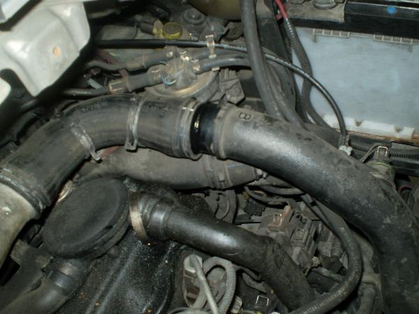

Nun die Ladeluftrohre lösen
Wenn die Ladeluftrohre ab sind geht es unter das Auto um dort die Schrauben vom Flexrohr zum Turbo zu lösen. Dort sind Stehbolzen verschraubt. Es ist ratsam diese Schrauben 1 Tag vorher mit Rostlöser zu fluten. Meine sind aber auch nach 14 Jahren einfach losgegangen. Kleiner 10 Schlüssel und gut ist, mehr Platz ist da nicht.

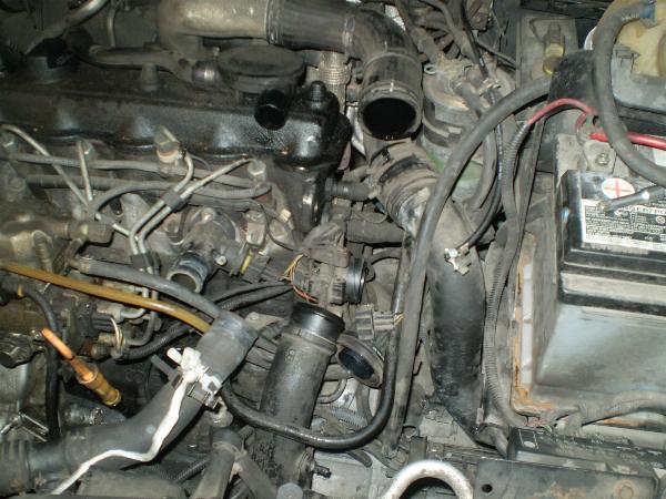

Nun das Rohr, das vom Luftfilter kommt und auf den Turbo geht, lösen. Ist von unten gesehen rechts neben dem Turbo am Motor festgeschraubt. Oben noch das Rohr der Motorentlüftung lösen und weg damit.

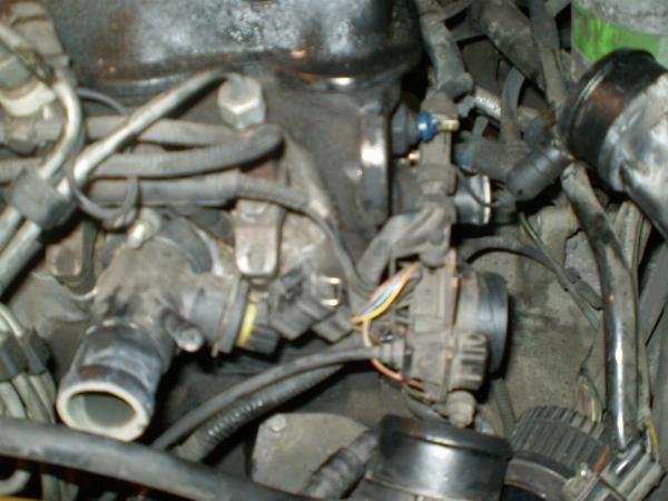

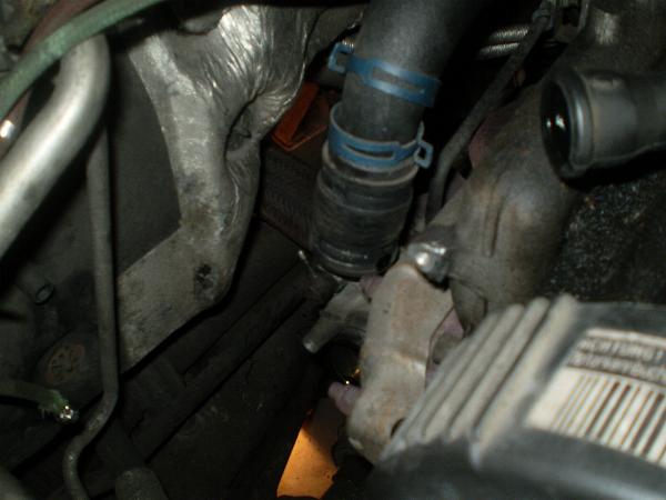

Danach kommen die Wasserschläuche am Flansch Zylinderkopfseitig dran. Schellen mittels Spezialzange oder Wasserpumpenzange lösen.
Ebenso die Zentralen Motorstecker (rund) gegen den Uhrzeigersinn drehen zum entriegeln. Geht etwas schwer.
Dann sieht es so aus:

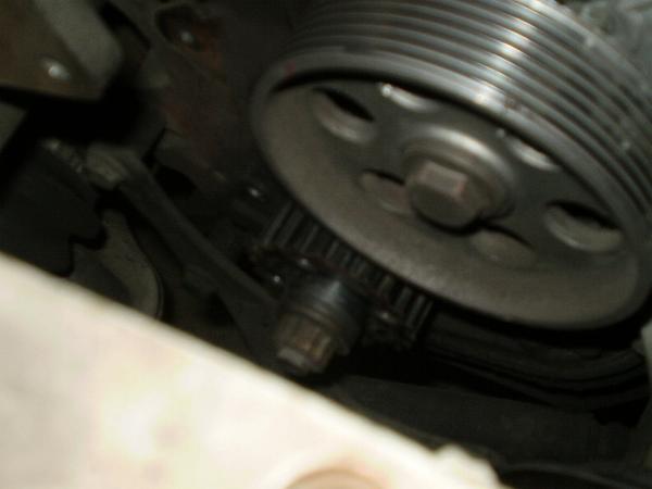

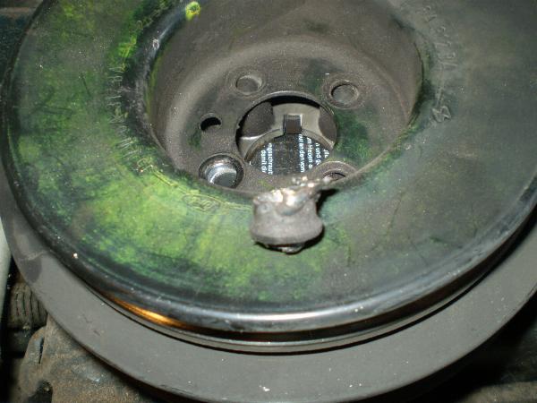

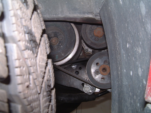

Dann am besten das rechte (Beifahrerseite) Rad abnehmen, danach seht Ihr das hier! Wenn die Wasserpumpe schon ausgebaut ist, sind die anderen Riemen schon weg. Die große Scheibe links wird von 4 Inbus Schrauben gehalten. Diese müssen raus.
Sollte wie bei mir eine Schraube rund drehen einfach den Kopf aufbohren. Die Löcher sind endlos und die beiden Scheiben sehr dick, somit kann das Restgewinde leicht heraus geschraubt werden.
Dann die Scheibe abnehmen.
Hier ein Blick auf die Dicke der beiden Scheiben mit aufgebohrtem Schraubenkopf

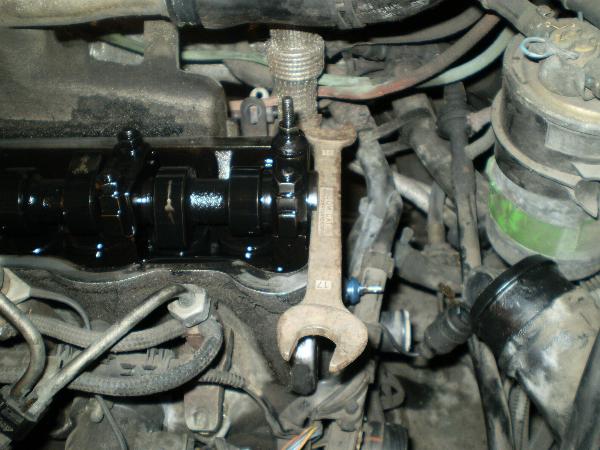

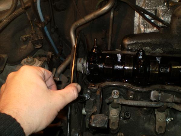

Dann die Nockenwelle mittels dem Nockenwellenlineal arretieren. Wenn wie bei mir das Lineal verbogen ist, gibt es die Alternative einen Maulschlüssel zu nehmen. Ich habe einen 16/17 genommen.

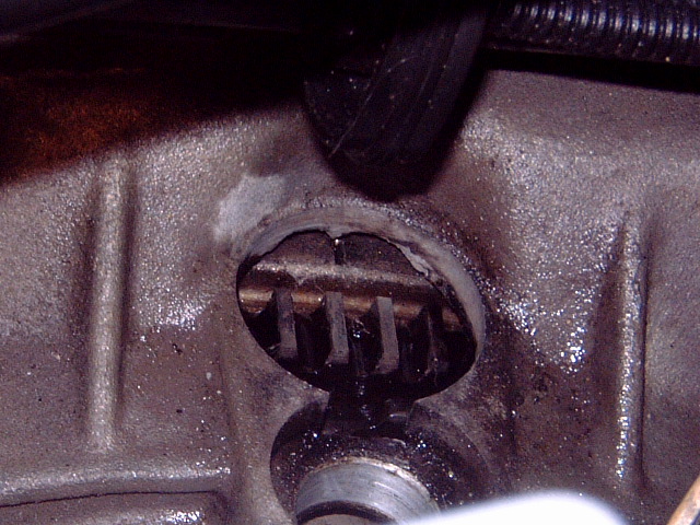

So, wichtig, noch bevor Ihr das Spannelement vom Zahnriemen löst, macht eine Kontrolle über das Schauloch im Getriebe. Die Markierung an der Schwungscheibe und am Getriebe müssen übereinstimmen. OT Markierung

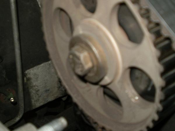

Als nächstes das Nockenwellenrad lösen und abnehmen. Bitte nur mittels dem gezeigten Schlüssel die Nockenwelle blockieren. Niemals das Nockenwellenlineal benutzen. Das verbiegt sich dann. Das Rad sitzt nur auf einem Konus ohne Splint. Dazu später mehr.
Ebenso die kleine Umlenkrolle demontieren.
Ist die Schraube raus, kann mittels kleinem Austreiber das Rad von der Nockenwelle geschlagen werden.
Gleichzeitig den Zahnriemen mit herunter nehmen. Hier seht Ihr den Konus von der Nockenwelle und das Spannelement.

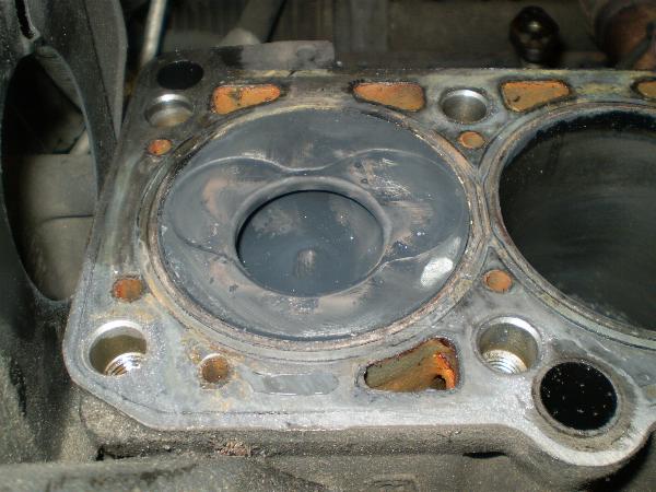

Sobald der Kopf herunter ist, habt ihr den Rumpfmotor vor Euch.
Hier sind deutlich die Wasser- und Ölkanäle zu sehen:
Zwischen den beiden oberen Kanälen ist die Dichtung durch gewesen.
