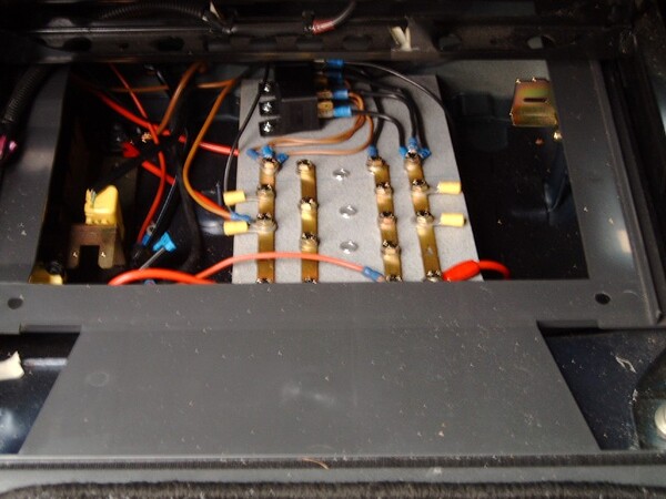

daher habe ich mir verteilerdosen unter den Fahrersitz gebastelt!
Bilder dazu im Album :wink:

du kannst das halten wie du willst… da ich immer wieder mal was nachgerüstet habe,habe ich jetzt immer mal schnell die möglichkeit da ran zu kommen…
100A S-Kontakt hat auch nich jeder :wink:
aber jedem wie ihm gefällt :smiley: 8)
haste auch wieder recht naja irgendwie werde ich das ganze zeug wieder rein kriegen.
wenn ich bedenke was ich da alles dran habe…
WSS Heizung
AHK-Plus
Zusatzplus für PDA Stecker( im Zigarettenanzünder wollt ich nich)
Zusatzplus für Kühlboxstecker unter dem Fahrersitz etc etc etc
ich bereue die kleine Bastelei jedenfalls nicht :smiley:

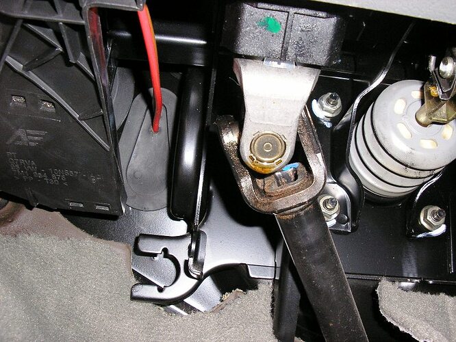

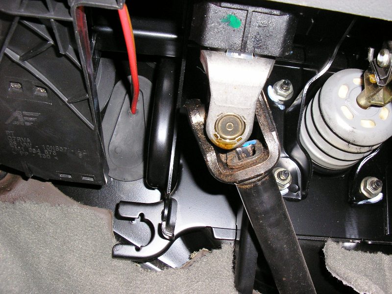

da Du auch Automatik hast: Dort wo normalerweise das Kupplungspedal durch die Spritzwand geht, hast Du eine größere, in etwa dreieckig geformte Dichtung drin. Dort kannst Du wunderbar von den Innenraum in den Motorraum gelangen. ein zusätzlicher Vorteil besteht darin, dass Du dort mehrere Löcher für Kabel durchstechen kannst. So ist das Ganze dann auch dicht.
Das sieht dann so aus:
In meinem Fall sind das die Kabel für sie SH.
Wenn Du zusätzlich zu einem vorhandenen Kabel das gleiche Loch benutzt, ist die Durchführung nicht mehr dicht, weil der Gummi nicht mehr vollständig um die Kabel anliegt.
