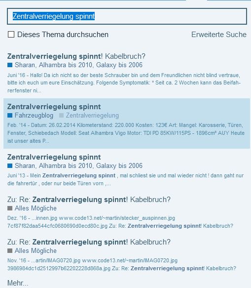

Ja, diese Erfahrung haben schon hunderte Mitglieder gemacht und auch behoben.
 ![Zentralverriegelung spinnt](https://www.sgaf.de/uploads/default/original/3X/e/6/e6b96d16e755041854bea5409685c0cc3b8c37cd.jpeg)
