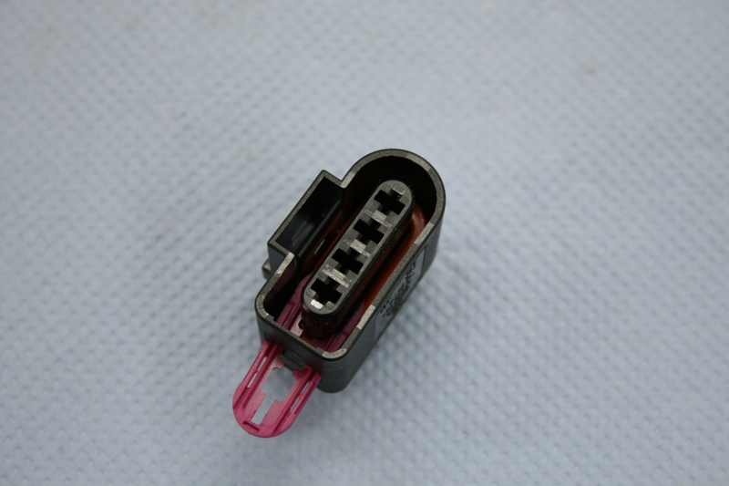

| 2 | Steckkontaktgehäuse12-polig | 1J0 941 165 | 6,84 € | ![1bf813fe3a5e4f79cf1b0f9ac8e7a58d.jpg](https://www.sgaf.de/uploads/default/original/3X/4/0/0/400c0d02e3b96302ff4057926a9daf519cc241b5.jpg "Stecker 12 polig (Xenon-Scheinwerfer)") |

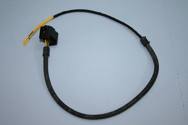

**Bauabschnitt 1 - Anfertigung des Zusatzkabelbaumes**

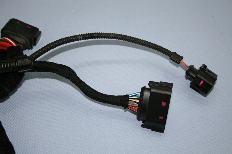

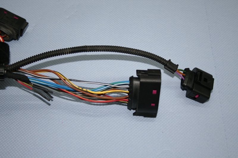

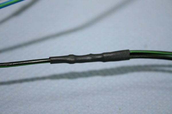

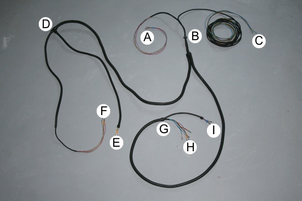

- Für den Anschluß der Xenonscheinwerfer fertigen wir uns einen Zusatzkabelbaum [(Bild 1.1)](http://www.wintersohle.de/pix/sgaf/Xenon/Bild1-1.jpg) ![Bild1-1.jpg](https://www.sgaf.de/uploads/default/original/3X/3/6/a/36a4293f592f40ae65e5bd2698930d7416bea66f.jpg "Bild 1.1") an.Die Längen zwischen den Punkten A-H sind in folgender Tabelle wiedergegeben:
- Wir benötigen rund 48 Meter verschiedenfarbige Kfz-Litze nach untenstehender Tabelle. Die von mir verwendeten Adernfarben entsprechen nicht alle den im Original-Kabelbaum eingesetzten Farben, da nicht alle Farbkombinationen von mir beschaffbar waren. Wer andere Farbkombinationen einsetzt muss die Farbangaben in dieser Bauanleitung entsprechend ändern.

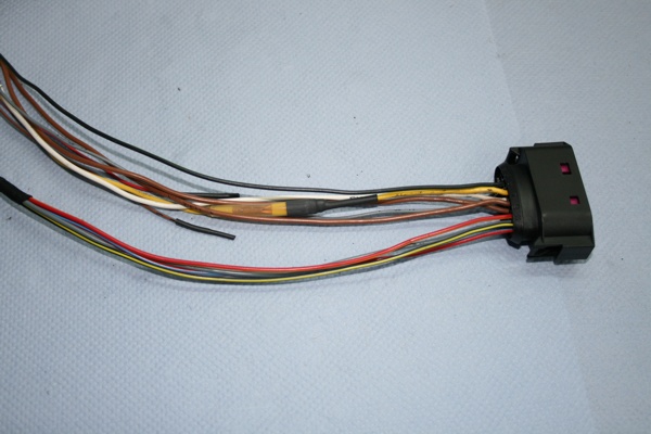

- Der Aufbau des Kabelbaums ist in [(Bild 1.2)](http://www.wintersohle.de/pix/sgaf/Xenon/Kabelbaum.pdf)

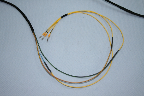

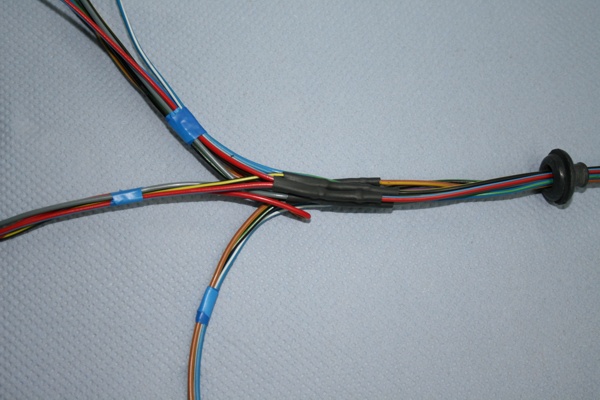

- Auf Motorraumseite direkt hinter der Gummitülle sind insgesamt 5 Abzweige. Ich habe diese mit Crimpverbindern [(Bild 1.3)](http://www.wintersohle.de/pix/sgaf/Xenon/Bild1-3.jpg) ![Bild1-3.jpg](https://www.sgaf.de/uploads/default/original/3X/8/8/3/8830cf1a27003a4c471810d707c2c48fc5e544df.jpg "Crimpverbinder") hergestellt. Sie werden dann noch mit Schrumpfschlauch isoliert [(Bild 1.4)](http://www.wintersohle.de/pix/sgaf/Xenon/Bild1-4.jpg) ![Bild1-4.jpg](https://www.sgaf.de/uploads/default/original/3X/c/f/0/cf0a4bea30d6a0fa5cdbdc71a0ebb759952af9bd.jpg "Schrumpfschlauch") .

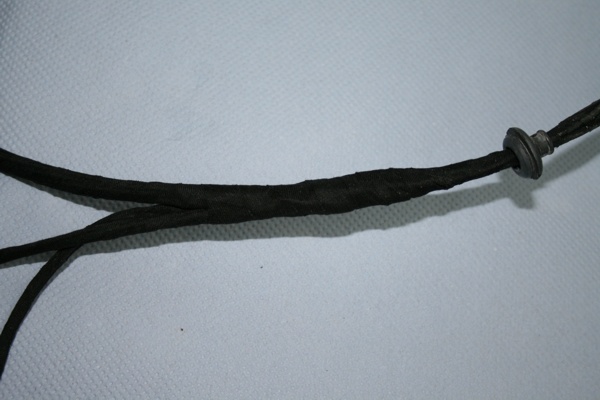

- Die einzelnen Kabelstränge werden gebündelt [(Bild 1.5)](http://www.wintersohle.de/pix/sgaf/Xenon/Bild1-5.jpg) ![Bild1-5.jpg](https://www.sgaf.de/uploads/default/original/3X/8/3/5/83526f15ee3d7091c2a0373cc3ac47e742e616bf.jpg "Kabelstränge gebündelt") und mit Textilklebeband umwickelt [(Bild 1.6,](http://www.wintersohle.de/pix/sgaf/Xenon/Bild1-6.jpg) [Bild 1.7) ![Bild1-6.jpg](https://www.sgaf.de/uploads/default/original/3X/d/7/0/d70e8c78dd701576ecc68fe7bb71dac6a4e4ce8d.jpg "Kabelstränge umwickelt 1") ![Bild1-7.jpg](https://www.sgaf.de/uploads/default/original/3X/9/9/2/9922724cef3aec7c5fe495b2972f7d722c81bd60.jpg "Kabelstränge umwickelt 2") ](http://www.wintersohle.de/pix/sgaf/Xenon/Bild1-7.jpg). Nun die Kabeltülle 311 949 149 B aufschieben.

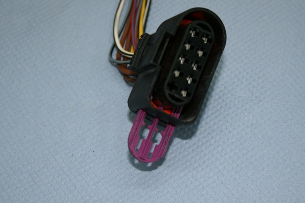

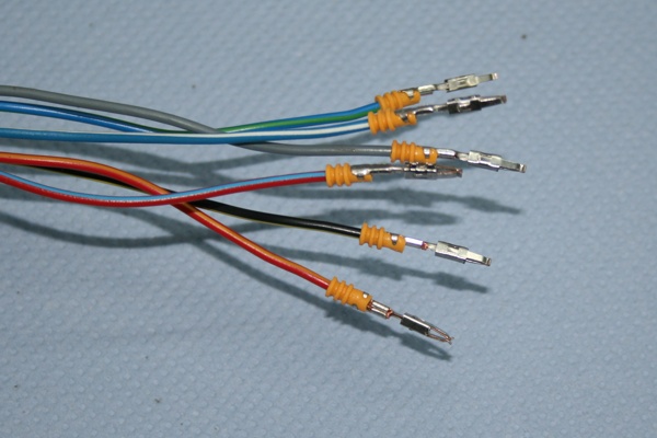

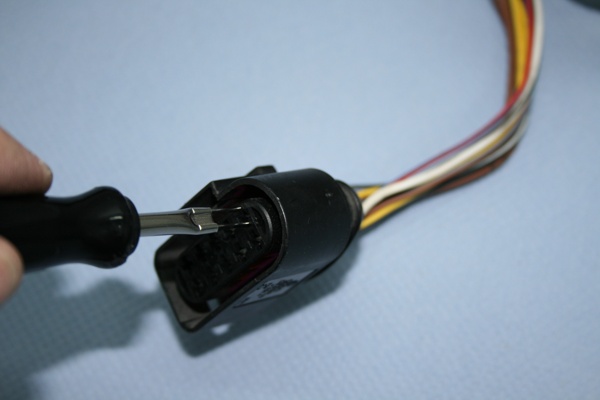

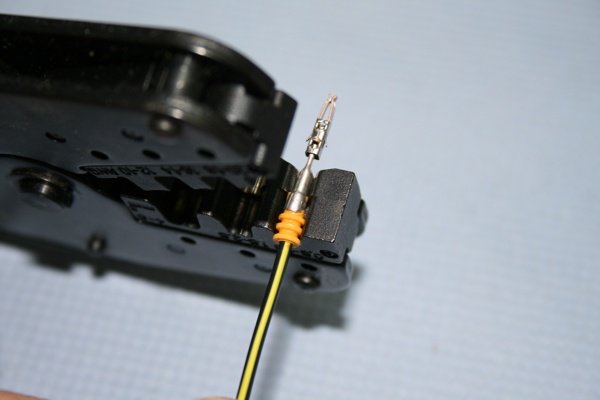

- Anbringung der Steckerkontakte für den 12-poligen Stecker am rechten Scheinwerfer: Hier werden alle 4 Adern mit einer Adernabdichtung 357 972 740 F (gelb) versehen [(Bild 1.8 )](http://www.wintersohle.de/pix/sgaf/Xenon/Bild1-8.jpg) ![Bild1-8.jpg](https://www.sgaf.de/uploads/default/original/3X/2/6/a/26a90e9572e0207eebb48b76f5f0d4de5eb221b7.jpg "Adernabdichtung") , dann wird der 1,5mm-Steckkontakt N103 358 07 aufgecrimpt [(Bild 1.9) ![Bild1-9.jpg](https://www.sgaf.de/uploads/default/original/3X/a/7/2/a7255907c627864eeca2aa3f64af44c35517cb68.jpg "Steckkontakt") ](http://www.wintersohle.de/pix/sgaf/Xenon/Bild1-9.jpg). Um den Einbau des Kabelbaums nicht zu behindern, wird das Steckergehäuse jetzt aber noch nicht angebracht.
- Anbringung der Steckerkontakte für den 12-poligen Stecker am linken Scheinwerfer: Hier werden alle 6 Adern mit einer Adernabdichtung 357 972 740 F (gelb) versehen, dann wird der 1,5mm-Steckkontakt N103 358 07 aufgecrimpt [(Bild 1.10) ![Bild1-10.jpg](https://www.sgaf.de/uploads/default/original/3X/0/b/6/0b6f74d32d486a3c6d7541e0d66adb4c8408a66f.jpg "Steckkontakt") ](http://www.wintersohle.de/pix/sgaf/Xenon/Bild1-10.jpg). Um den Einbau des Kabelbaums nicht zu behindern, wird das Steckergehäuse jetzt aber noch nicht angebracht.

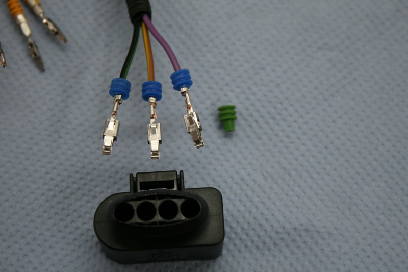

- Anbringung der Steckerkontakte für den 4-poligen Stecker am linken Scheinwerfer: Hier werden alle 3 Adern mit einer Adernabdichtung (blau) 357 972 741 versehen, dann wird der 2,8mm-Steckkontakt N 906 844 05 aufgecrimpt [(Bild 1.11)](http://www.wintersohle.de/pix/sgaf/Xenon/Bild1-11.jpg) ![Bild1-11.jpg](https://www.sgaf.de/uploads/default/original/3X/8/1/1/811eac07bf998204e40ec9154c0ca59624cae57d.jpg "Steckkontakt") . Um den Einbau des Kabelbaums nicht zu behindern, wird das Steckergehäuse jetzt aber noch nicht angebracht.

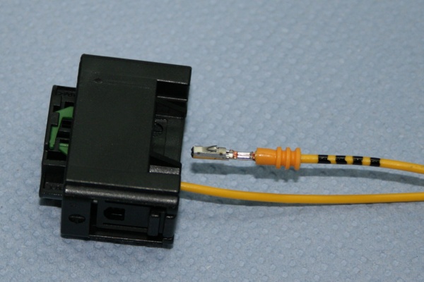

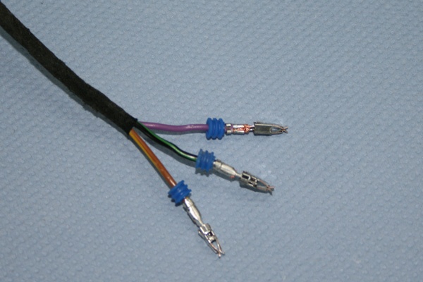

- Anbringung der Steckerkontakte für den vorderen Niveausensor: Da VW die hier benötigten Kontakte nicht lose liefert, verwende ich die gelben Reparaturadern 000 979 009, die dann mit mit den Adern des Kabelbaums verbunden werden. Die Kontakte werden noch mit den Adernabdichtungen 357 972 740 F (gelb) versehen. Damit die Adernenden unterschieden werden können, habe ich sie entsprechend ihrer Position im Stecker mit einem, vier bzw. fünf schwarzen Markierungen (Eddingstift) versehen [(Bild 1.12) ![Bild1-12.jpg](https://www.sgaf.de/uploads/default/original/3X/e/e/6/ee6e703736d26e17f7839568ac2be915d9f5b47c.jpg "Adern markiert") ](http://www.wintersohle.de/pix/sgaf/Xenon/Bild1-12.jpg). Um den Einbau des Kabelbaums nicht zu behindern, wird das Steckergehäuse jetzt aber noch nicht angebracht.
- Anbringung der Steckerkontakte für den hinteren Niveausensor: Das wird genauso wie beim vorderen Sensor gemacht, allerdings wird hier die Verbindung der Reparaturadern mit dem Kabelbaum jetzt noch nicht gemacht, sondern erst wenn der Kabelbaum im Fahrzeug eingebaut ist. Die Reparaturadern für den hinteren Sensor werden mit ihrer vollen Länge von 60 cm benötigt. Hier können wir jetzt auch schon das Steckergehäuse 7M0 973 119 anbringen. Die 3 Adern werden entsprechend ihrer Markierung in die Kammern 1, 4 und 5 gesteckt, und zwar so, dass die Rastnase am Kontakt jeweils außen liegt [(Bild 1.13) ![Bild1-13.jpg](https://www.sgaf.de/uploads/default/original/3X/6/1/e/61e1f78ca250cd65121b1c1e6f27965e19dd66a5.jpg "Rastnase") ](http://www.wintersohle.de/pix/sgaf/Xenon/Bild1-13.jpg). In die 3 anderen Kammern stecken wir je einen Stopfen 3B0 972 840 (blau). Die Steckergehäuse haben eine grüne Zusatzverriegelung, sie muss für Ein- und Ausbau der Kontakte nach rechts gedrückt sein. Zum Verriegeln wird sie nach links gedrückt. Nach Konfektionierung mit Klebeband ist das Anschlusskabel für den hinteren Sensor fertig. Man kann das Stück, welches später unter dem Fahrzeugboden liegt, noch mit 20 cm Wellrohr NW 4.5 N 906 355 17 und 2 Wellrohrendstücken N 906 819 01 schützen [(Bild 1.14) ![Bild1-14.jpg](https://www.sgaf.de/uploads/default/original/3X/9/d/f/9df0757c20389235e5eedb3d599f2e405c0b72f6.jpg "Wellrohr") ](http://www.wintersohle.de/pix/sgaf/Xenon/Bild1-14.jpg).
- Die Abschnitte des Kabelbaums, die im Motorraum liegen, bekommen auch noch ein Wellrohr als Schutz. Im einzelnen werden dafür folgende Rohre verwendet:

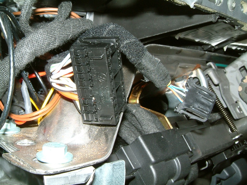

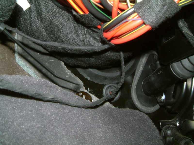

- Im Innenraum die linke untere Armaturenbrettverkleidung ausbauen, siehe [![click.gif](https://www.sgaf.de/uploads/default/original/3X/5/a/4/5a40d695b8418debd2614679afad33618387acf5.gif "](/viewtopic.php-t-46387.)[www.sgaf.de/viewtopic.php-t-46387.")](https://www.sgaf.de/viewtopic.php-t-46387.)

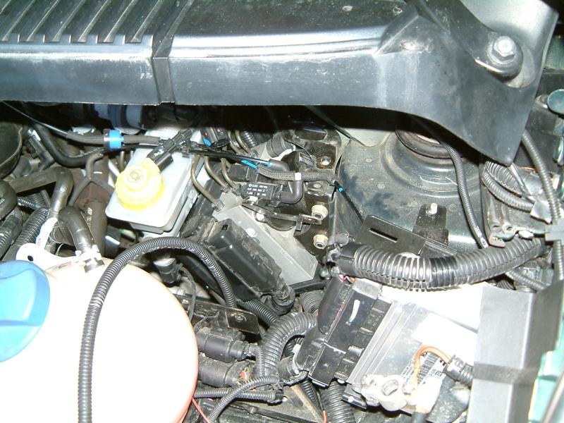

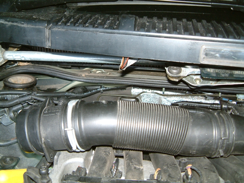

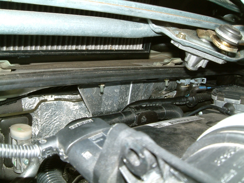

- Vom Innenraum her einen steifen Draht durch das Loch (Nähe Bremspedal) in den Motorraum schieben. Daran dann den Kabelbaum befestigen und nach Innen einziehen, bis die Gummitülle im Loch sitzt [(Bild 2.1) ![Bild2-1.jpg](https://www.sgaf.de/uploads/default/original/3X/9/9/3/993cd80ac9731441c354e0fe1949bdc932879a47.jpg "Gummitülle") ](http://www.wintersohle.de/pix/sgaf/Xenon/Bild2-1.jpg).

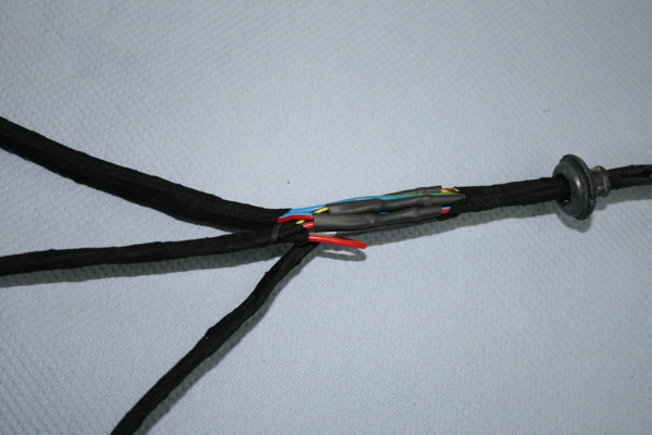

- Im Motorraum ist der Kabelbaum in 2 Stränge aufgeteilt:
- In der Nähe des LMM teilt sich der Xenon-Kabelbaum:

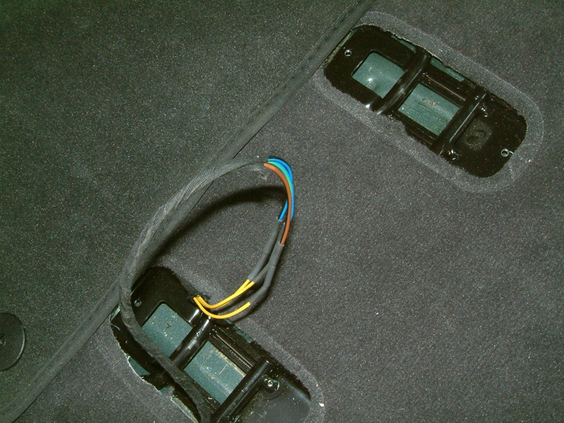

- Im Innenraum wird der 5 m lange Kabelstrang für den hinteren Niveausensor so verlegt:
- Von der MFE nach rechts bis in den Schwellerkanal auf der Beifahrerseite. Wer am Original-Kabelbaum entlang verlegen will, mus die untere Armaturenbrettverkleidung komplett ausbauen, ansonsten kann man das Kabel auch so unterhalb des Armaturenbrettes verstauen.
- Durch den Schwellerkanal geht es bis zur C-Säule [(Bild 2.5) ![Bild2-5.jpg](https://www.sgaf.de/uploads/default/original/3X/8/b/d/8bdbdab048694337f49864bb3f89d82285fdc06f.jpg "Leitung im Schweller") ](http://www.wintersohle.de/pix/sgaf/Xenon/Bild2-5.jpg).

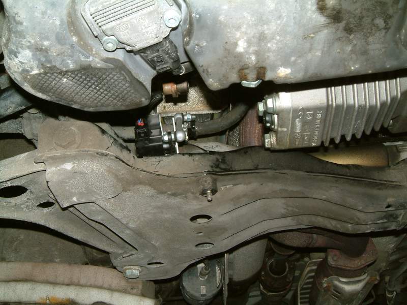

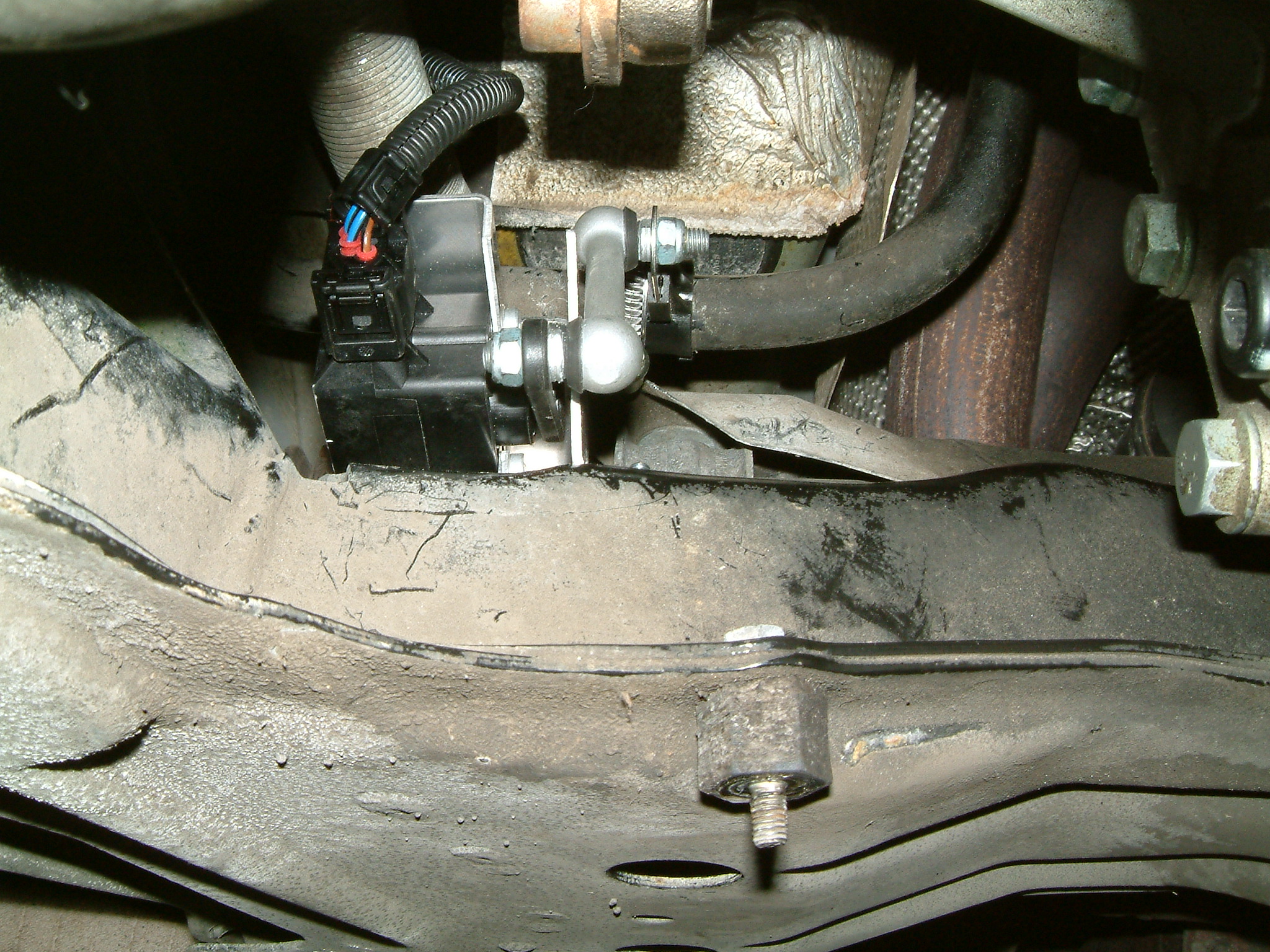

- Der Niveaugeber an der Vorderachse ist auf der rechten Fahrzeugseite von oben auf den Achskörper montiert [(Bild 3.1) ![Bild3-1.jpg](https://www.sgaf.de/uploads/default/original/3X/3/a/d/3ad25888ec6541161ea715311145f25a5f9c8f8d.jpg "Niveaugeber vorn") ](http://www.wintersohle.de/pix/sgaf/Xenon/Bild3-1.jpg).
- Die Löcher (5 mm) sind im Achskörper schon vorhanden.
- Der Befestigungswinkel 7M3 411 085 wird ab Werk auf den Achsträger aufgenietet. Dies geht bei Nachrüstung nicht ohne den Achskörper auszubauen. Deshalb habe ich den Winkel mit 2 Schrauben M5x20 und Stopmuttern angeschraubt. Im Achskörper ist unten ein größeres rundes Loch, durch das man die Schrauben montieren kann. Leider ist das Loch nicht direkt unterhalb der Montagestelle. Das macht die Sache kniffliger, aber es geht.
- Der Geber 4B0 907 503 wird dann mit den 2 Schrauben N 104 343 01 am Winkel angeschraubt.
- Auf den Stabilisator wird dann die Klemmschelle 7M3 411 063 B aufgeclipst und mithilfe der Koppelstange 7M3 411 318 (bei Fzg. mit Ottomotor) bzw. 3B0 505 465 (bei Fzg. mit Dieselmotor) mit dem Geber verbunden.
- Die Koppelstamge mit 2 selbstsichernden Muttern N 011 183 12 befestigen.
- Ich habe den Clip auf dem Stabilisator noch mit einer Schlauchschelle gesichert [(Bild 3.2)](http://www.wintersohle.de/pix/sgaf/Xenon/Bild3-2.jpg)
- Das Anschlusskabel aufstecken und mit Kabelbindern sichern, damit es nicht an bewegliche Teile (Antriebswellen) geraten kann.

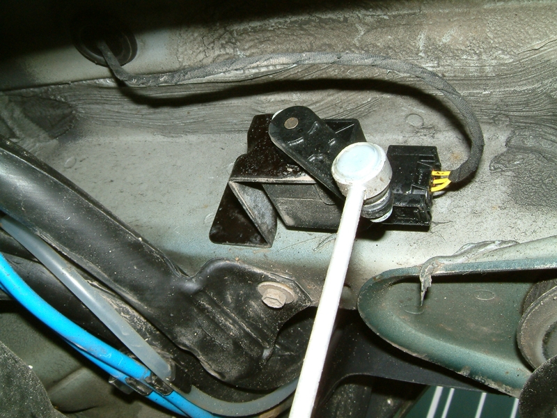

- Der Niveaugeber an der Hinterachse ist auf der rechten Fahrzeugseite an der Karosserie befestigt [(Bild 4.1)](http://www.wintersohle.de/pix/sgaf/Xenon/Bild4-1.jpg)
- Der Befestigungswinkel 7M3 971 855 C für den Geber wird mit 5mm-Blindnieten angenietet. Die Löcher sind bereits vorhanden.
- Auf den Achsschenkel wird dann der Halter 7M3 505 483 A aufgenietet, auch hierfür sind die Löcher vorhanden [(Bild 4.2)](http://www.wintersohle.de/pix/sgaf/Xenon/Bild4-2.jpg)
- Den Geber mittels der Koppelstange 7M3 505 465 A mit dem Achsschenkel verbinden.

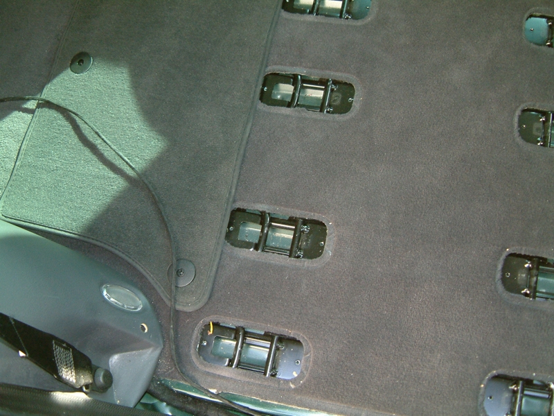

- Dazu in der 2. Sitzreihe rechts einige Rahmen um die Sitzaufnahmen abschrauben, damit der Teppich angehoben werden kann.
- Jetzt das Anschlusskabel mit dem zuvor verlegten Nachrüstkabelbaum verbinden. Ich hab dazu die Adern mit einer Crimphülse aneinandergepresst und noch verlötet. Mit Schrumpfschlauch (den man vor dem Verbinden auf ein Adernende aufschiebt!) werden die Stossstellen isoliert [(Bild 4.3) ![Bild4-3.jpg](https://www.sgaf.de/uploads/default/original/3X/8/d/d/8dd314dbb997187c0b2be70c2b44a936e465ae1f.jpg "Verbindung") ](http://www.wintersohle.de/pix/sgaf/Xenon/Bild4-3.jpg).
- Die Verbindungsstelle noch mit Klebeband versehen und den Kabelstrang unter dem Teppich und im Schwellerkanal verstauen.

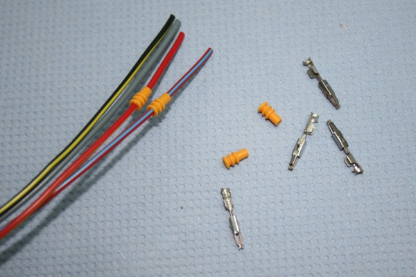

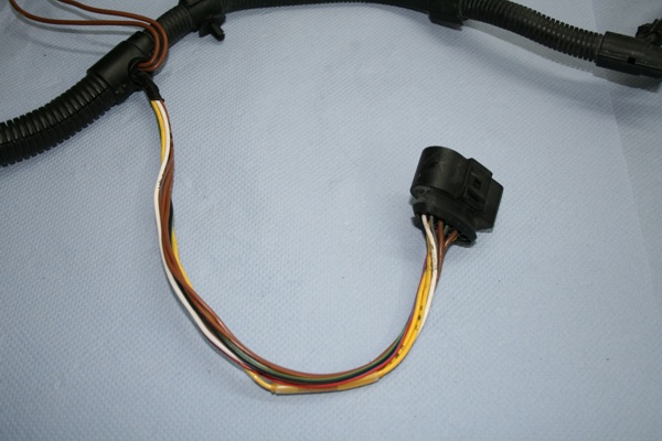

- Am rechten Scheinwerfer den Kabelbaum bis zum Abzweig freilegen [(Bild 5.1) ![Bild5-1.jpg](https://www.sgaf.de/uploads/default/original/3X/1/0/b/10bbcde67ed64a5caa5f5568dc4c42955ca993c6.jpg "Kabelbaum Scheinwerfer rechts") ](http://www.wintersohle.de/pix/sgaf/Xenon/Bild5-1.jpg).
- Am Scheinwerferstecker die Zusatzverriegelung seitlich herausziehen Bild [(Bild 5.2) ![Bild5-2.jpg](https://www.sgaf.de/uploads/default/original/3X/2/b/9/2b9166301d34f32e8aedd2c29a1093d12c50b4ae.jpg "Zusatzverriegelung") ](http://www.wintersohle.de/pix/sgaf/Xenon/Bild5-2.jpg). Dann die Steckkontakte mit einem passenden Ausdrücker aus dem Gehäuse ausdrücken [(Bild 5.3)](http://www.wintersohle.de/pix/sgaf/Xenon/Bild5-3.jpg) ![Bild5-3.jpg](https://www.sgaf.de/uploads/default/original/3X/2/1/6/216c7e8443cf90c0167bc16cbccbd23dfaf74336.jpg "Kontakte ausdrücken") . Das Steckergehäuse wird nicht mehr benötigt.

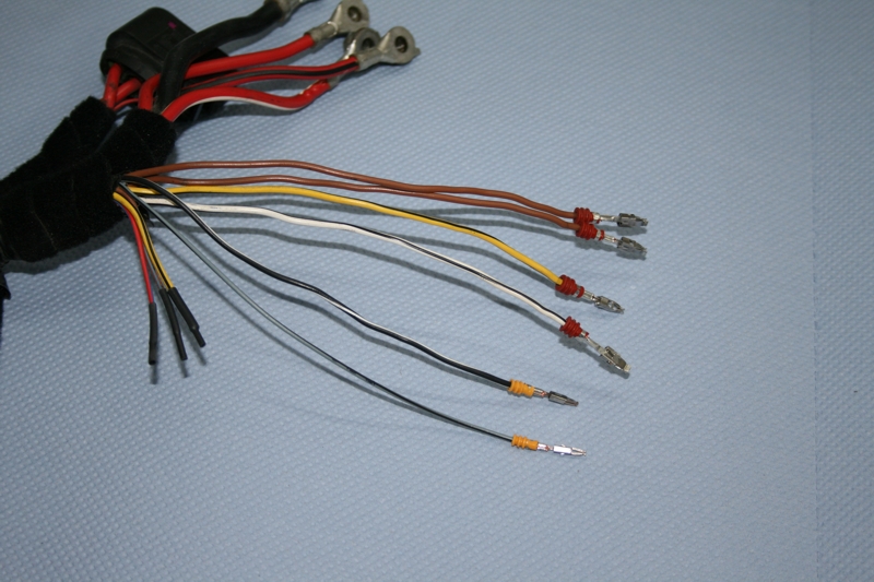

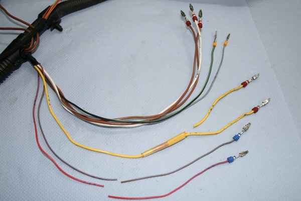

- Jetzt die rot/blaue, die braun/blaue und eine der gelben Adern abschneiden [(Bild 5.4) ![Bild5-4.jpg](https://www.sgaf.de/uploads/default/original/3X/7/a/9/7a9137a2da8b02c4d8f07a6cd4b05e32cfd43879.jpg "Adern abschneiden") ](http://www.wintersohle.de/pix/sgaf/Xenon/Bild5-4.jpg).

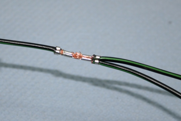

- Bei der schwarz/grünen und der grau/roten Ader müssen die vorhandenen 2.8mm-Steckkontakte durch kleinere 1,5mm-Kontakte N103 358 07 ersetzt werden. Dazu werden die Steckkontakte so knapp wie möglich abgeschnitten. Zusammen mit passender Abdichtung 357 972 740 F (gelb) werden dann die neuen Kontakte aufgepresst.

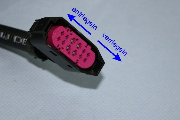

- Zusatzverriegelung des 12-poligen Steckers 1J0 941 185 durch Verschieben gegen die Pfeilrichtung öffnen [(Bild 5.5)](http://www.wintersohle.de/pix/sgaf/Xenon/Bild5-5.jpg) ![Bild5-5.jpg](https://www.sgaf.de/uploads/default/original/3X/c/6/f/c6febd9408e9cad1182895bfaf7fdb017ac953b0.jpg "Zusatzverriegelung") . Bei neuen Steckern ist die Verriegelung in der Regel offen.
- Der neue angefertigte Kabelbaum wird jetzt dazugenommen und die insgesamt 10 Adern werden nach folgender Tabelle in den 12-poligen Stecker eingesetzt [(Bild 5.6) ![Bild5-6.jpg](https://www.sgaf.de/uploads/default/original/3X/6/5/f/65fcc75d0c6b6aad9089303da757c95e489dc3a2.jpg "Adern einsetzen") ](http://www.wintersohle.de/pix/sgaf/Xenon/Bild5-6.jpg):
- Zusatzverriegelung des Steckers durch Verschieben in Pfeilrichtung schließen.
- Die Kammern 1 und 2 bleiben unbelegt, hier muss noch jeweils ein Stopfen 3C0 972 841 (orange) zur Abdichtung eingesetzt werden.

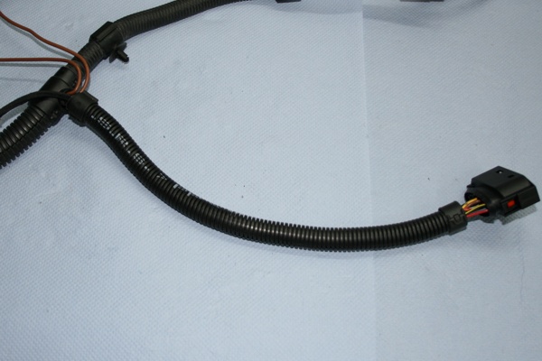

- Nun noch den Kabelstrang mit Klebeband und Wellrohr schützen [(Bild 5.7) ![Bild5-7.jpg](https://www.sgaf.de/uploads/default/original/3X/d/c/a/dcaae7b8cf4a481a2cecf6a009d6987861c33620.jpg "Wellrohr") ](http://www.wintersohle.de/pix/sgaf/Xenon/Bild5-7.jpg). Das vorhandene Wellrohr ist dafür etwas zu klein, man verwendet daher die nächstgrößere Ausführung (13mm). An die Enden des Wellrohres kommt dann noch jeweils ein Endstück.

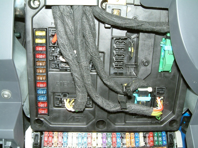

**Bauabschnitt 8 - Anschluß des Kabelbaums an die Zentralelektrik**
- Der Ausbau der Multifunktionseinheit ist hier [![click.gif](https://www.sgaf.de/uploads/default/original/3X/5/a/4/5a40d695b8418debd2614679afad33618387acf5.gif "](/viewtopic.php-t-37993)[www.sgaf.de/viewtopic.php-t-37993")](https://www.sgaf.de/viewtopic.php-t-37993) beschrieben.
- Die Kabelstränge zu den Steckern P5 und P6 werden freigelegt [(Bild 8.1) ![Bild8-1.jpg](https://www.sgaf.de/uploads/default/original/3X/2/5/7/257767b4296f84204229465c783e2ba130c7426a.jpg "Zentralelektrik") ](http://www.wintersohle.de/pix/sgaf/Xenon/Bild8-1.jpg).
- Der Zusatzkabelbaum wird so angeschlossen:
- Die schwarz/gelbe Leitung schließen wir noch an Sicherung 19 an die schwarz/weiße Ader an [(Bild 8.2)](http://www.wintersohle.de/pix/sgaf/Xenon/Bild8-2.jpg)

Welches Klebeband hast du für den Kabelbaum verwendet. Wo gibs das zu kaufen?
<div class="post-metadata">
**Author:** ![Georg](https://www.sgaf.de/user_avatar/www.sgaf.de/georg/32/93028_2.png) [@Georg](https://www.sgaf.de/u/Georg)\
**Post date:** [13. Mai 2008 um 14:04 UTC](https://www.sgaf.de/t/xenonscheinwerfer-nachruestung-sga-ii/13406/3 "2008-05-13T14:04:22Z")
</div>
#### #2
Das ist Textilklebeband von Certoplast, ich kaufe es hier: [![click.gif](https://www.sgaf.de/uploads/default/original/3X/5/a/4/5a40d695b8418debd2614679afad33618387acf5.gif "](http://www.kabel-schmidt.de)[www.kabel-schmidt.de")](http://www.kabel-schmidt.de)
**Author:** ![Heisenberg](https://www.sgaf.de/user_avatar/www.sgaf.de/heisenberg/32/92830_2.png) [@Heisenberg](https://www.sgaf.de/u/Heisenberg)\
**Post date:** [13. Mai 2008 um 15:52 UTC](https://www.sgaf.de/t/xenonscheinwerfer-nachruestung-sga-ii/13406/4 "2008-05-13T15:52:06Z")
</div>
#### #3
Du kannst auch Lenkerband für Rennräder vom Fahrradgeschäft kaufen. Das bekommt man überall…

Kann ich leider nicht geben, da ich mit den Einbau schon vor 6 Wochen begonnen hatte und alles vorgefertigt war.
habe nur eine Frage, die vordere Koppelstange ist für Benzin und ´Diesel die gleiche da die 3B0 durch die 7M3 Koppelstange ersetzt wurde.
**Post date:** [16. Mai 2008 um 21:39 UTC](https://www.sgaf.de/t/xenonscheinwerfer-nachruestung-sga-ii/13406/6 "2008-05-16T21:39:21Z")
</div>
#### #5
> [@"spider1400"](#):
Da hast du völlig recht. Ich hab den KB-Beitrag entsprechend geändert.
