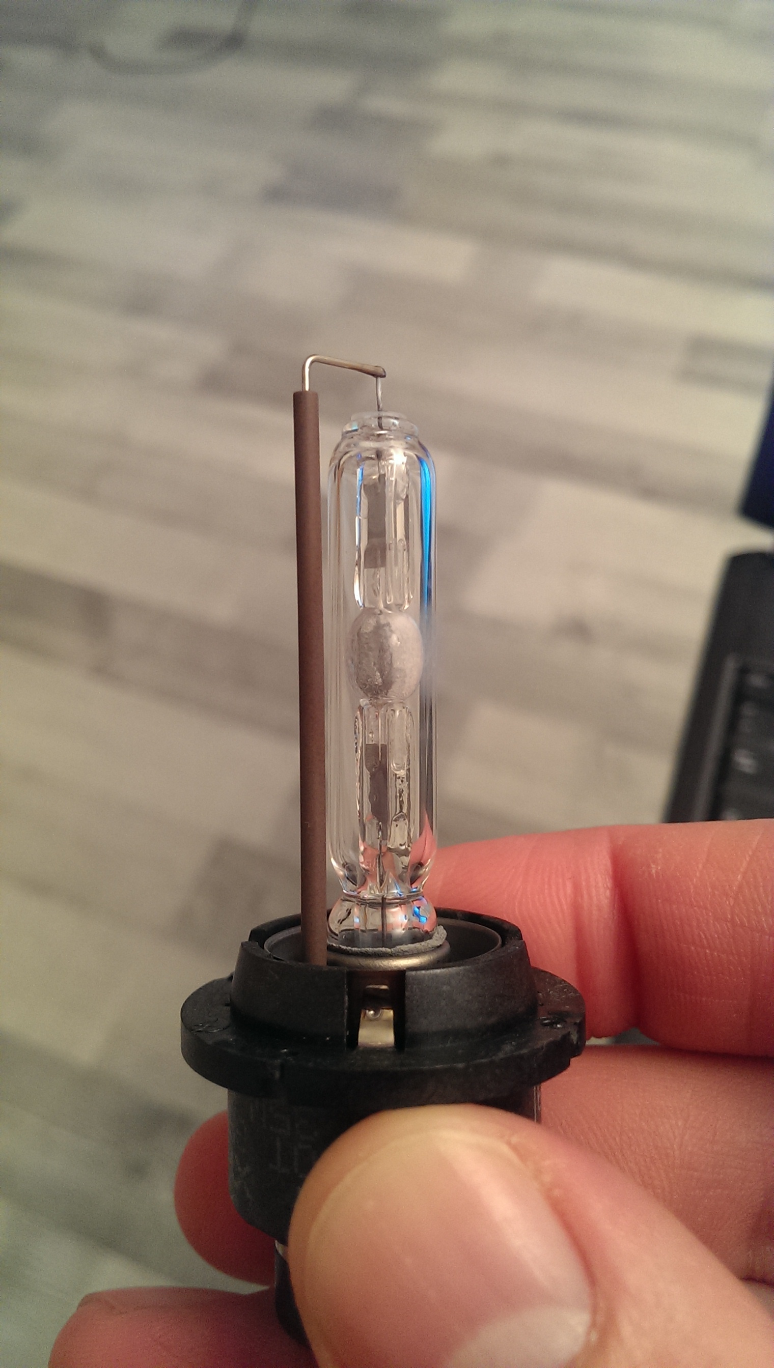

So…nach knapp einem Jahr habe ich mich doch mal entschieden die Brenner zu wechseln und was soll ich sagen?
Ein Unterschied wie Tag und Nacht - im warsten Sinne des Wortes.
Sogar bei Regen kann man jetzt die Strasse sehen, die 60€ (für beide) waren mal gut investiert.
Laut google sollen die Philips Colour Match recht gut sein. Habe wohl nicht ganz die richtigen getroffen (5000k) - Licht hat einen ganz ganz leichten grün Touch.
Aber das ist jetzt jammern auf hohem Niveau.
Anbei nochmal ein Bild meiner „Originalen Brenner“
