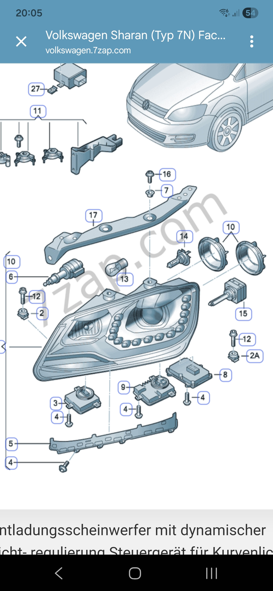

Fehler gefunden, die Klappe für das Fernlicht bleibt hängen, nur wie ich das instandsetze hab ich keine Ahnung
Hier gab’s so etwas
