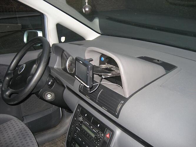

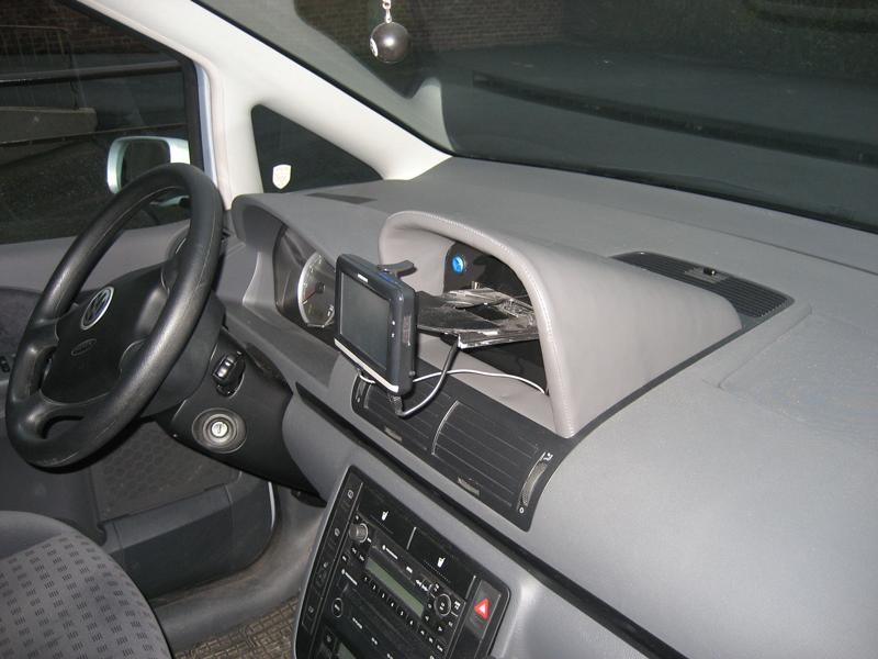

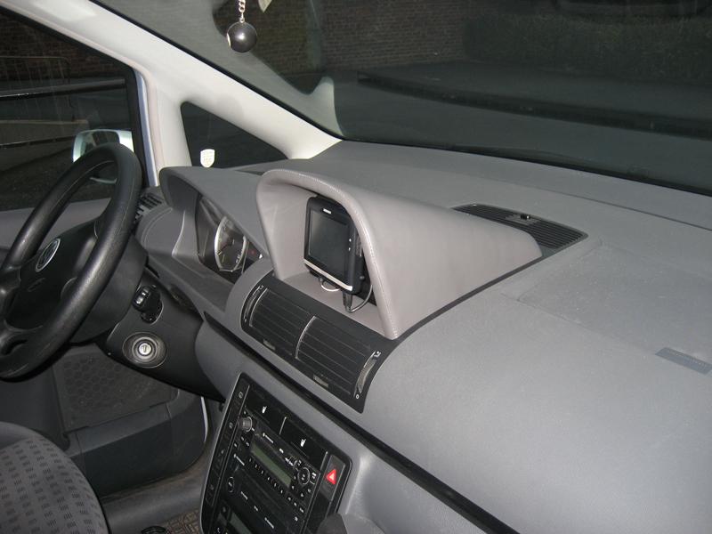

Also ich werd das Navi ins Ablagefach einbauen- sobald ich denn Zeit hab…
Eine Montageplatte wird mit einem Scharnier am Boden des Fachs befestigt, darauf sitzt dann das Gerät.
Bei Nichtgebrauch klappt man das Teil nach hinten und kann die Klappe schliessen. Bei geöffneter Klappe klappt man das Gerät einfach nach oben uns kann es benutzen. Da man das Teil schräg einbauen kann, hat man sehr gute Ablesbarkeit. Das Teil steht jetzt genau dort noch lose rum, aber der Platz ist ideal.
Nebenbei, der Empfang ist trotz beheizter Scheibe ok, auch die TMC-Wurfantenne im zusammengezwirbelten Zustand (Original) hat akzeptablen Empfang.
Falls jemand diese oder eine ähnliche Lösung schneller schafft als ich- das würde mich nicht wundern- vielleicht mal ein paar Fotos hier.
Oder Du schaust hier
Perfekter Platz, stört nicht, sieht sauber aus und Du hast trotzdem guten Empfang!

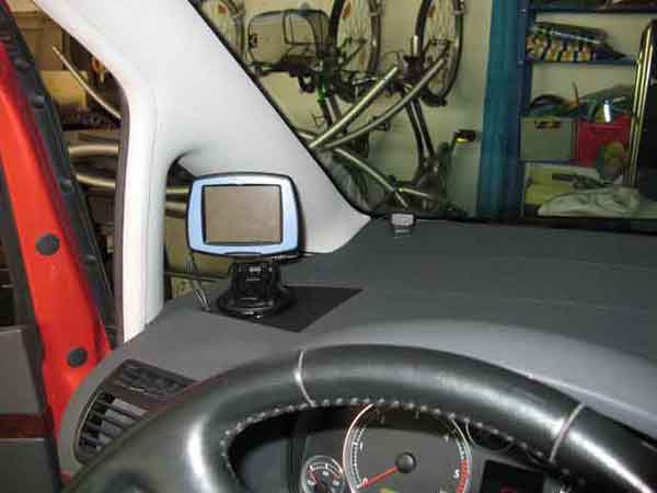

Meins hab ich so montiert:
Was hälts du hiervon?
[quote=„Merlin“]Meins hab ich so montiert:
Ja, doch die Position habe ich jetzt auch… die Oberfläche der Konsole ist bei mir aber rau, dahält der Saugfuss nirgendwo. Aber da ist ja das kleine Seitenfenster… da hängt das Navi jetzt drin :slight_smile:

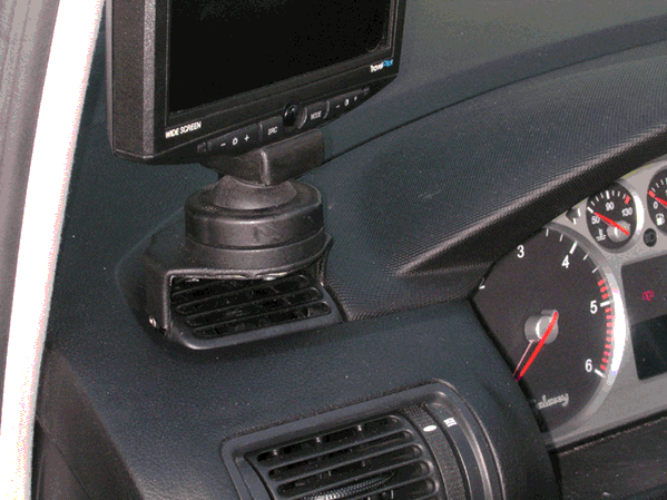

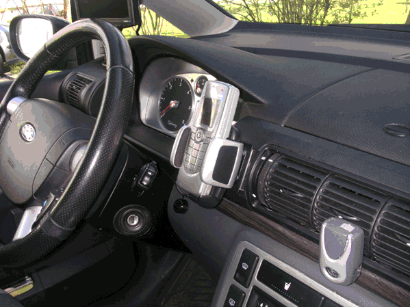

Ich hab meine Lösungen für Navi und Telefon - nach vielen pos. Anregungen aus dem Forum - tlw. selber gebaut und in´s Album gestellt. Die Telefonhalterung ist ein fertiger Einbauwinkel für den Spalt im Radio, welcher nur geglättet wurde und zwischen Cockpit und Lüfterdüsen sitzt. Die Navihalterung wurde in der Größe der linken Lüfterdüse aus 2mm Alu geschnitten und gebogen, mit Kunstleder überzogen und aufgesteckt. Zur Stabilisierung dann auch noch mit 2mm Senkkopfschrauben seitlich in der Düse fixiert. Kosten für beide Halterungen ca. 12,00€, Zeitaufwand ca. 2 Std.
nee haste nich :-k :^o
mfg sagt mokabaer
@Mokabear: Hat er doch, es fehlen nur die Thumbnails, wenn Du draufklickst siehst Du aber folgende Bilder:
