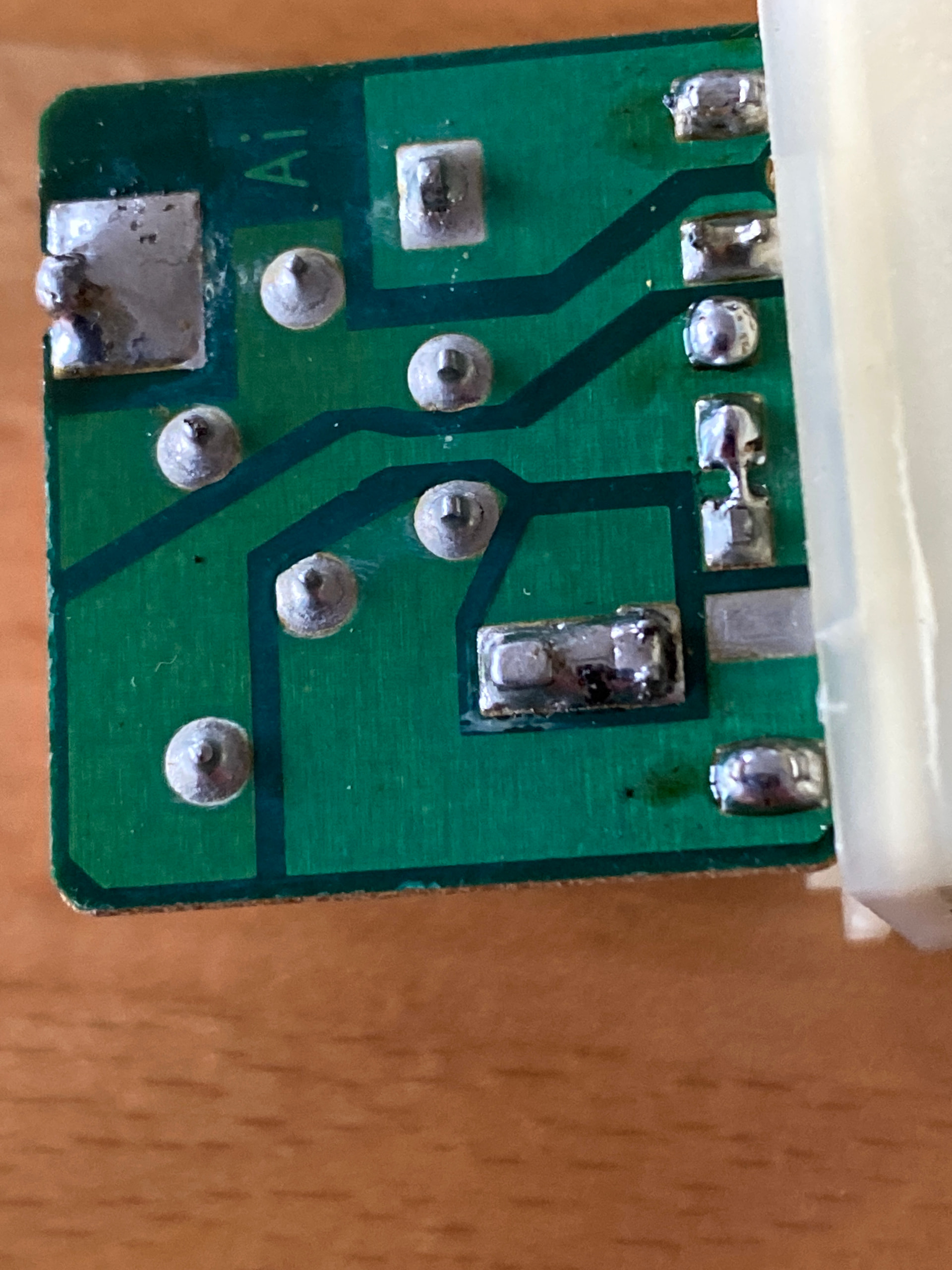

Hallo Meschi,
Da ich sehr neugierig bin, was den den Dicken lahm gelegt hat, habe ich natürlich in das Relais 30 reingeschaut: an der Lötstelle vom Kontakt im Relais zur Leiterplatte sieht man einen schwarzen Rand im Lot - genau um das Massive Kupfer herum. Das hat sich in 25 Jahren losevibriert und dann für die sporadischen Probleme gesorgt.

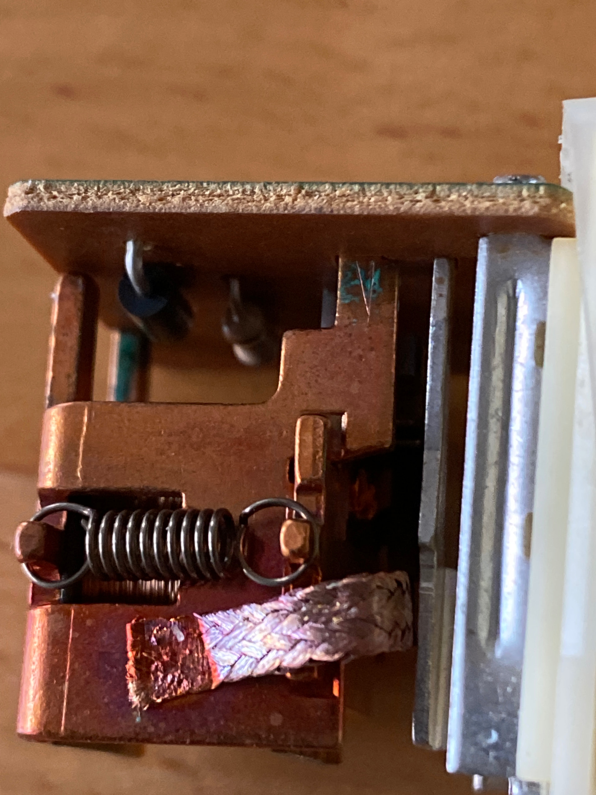

Hier mal die Bilder vom Relais 30 : der Lötpunkt an dem dicken Kupferstück - das grün angelaufen ist hat die Kontaktprobleme . Der links oben ist nur zum fixieren- hat sich aber auch durchgeschüttelt in 25 Jahren- das führt dann wohl dazu das die Spannungsführende Lötstelle versagt.
