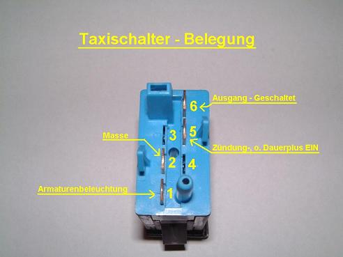

Hallo Meschi!
Hier mal ein Bild von meinem Taxischalter, inkl. der Belegung!
mfg.

Da liegt der Fehler: Mein Warnblinkschalter ist anders beschaltet! Der Pin 2 liegt links neben dem Pin 1 (dieser ist an der gleichen Stelle wie auf Georgs Foto). Unter dem Pin 1 liegt bei mir Pin 3 usw.
Ich werd mal ein Foto machen, wenn ich am WE den Fehler behebe. Ich habe am Warnblinkschalter Pin 1 und 4 (wie eben beschrieben) abgegriffen. Die Drahtfarben stimmten auch (grau-grün und sonst noch irgendwas).

So es ist vollbracht. Dank Georgs Bildchen habe ich die richtigen Anschlüsse gefunden. Die Pinbelegung ist natürlich so, wie Georg es beschrieben hat,
A B E R :
In Mavos Anleitung werden als Anschlüsse für die Schalterbeleuchtung die Drahtfarben grün und grau/grün genannt und danach habe ich mich gehalten. Das war falsch. Ich musste den grün/grauen und den BRAUNEN Draht nehmen, dann klappts. Also vielleicht ist bei den Drahtfarben mal was geändert worden (aber braun ist eigentlich immer Masse im Auto - oder?). Nunja, es funzt. Ich habe aber kein Beweisfoto gemacht. So wie es laut Georgs Beschreibung ist, so ist es bei mir auch in der Realität.
D A N K E G E O R G !!!
Bitte. Gern geschehen. :wink:
