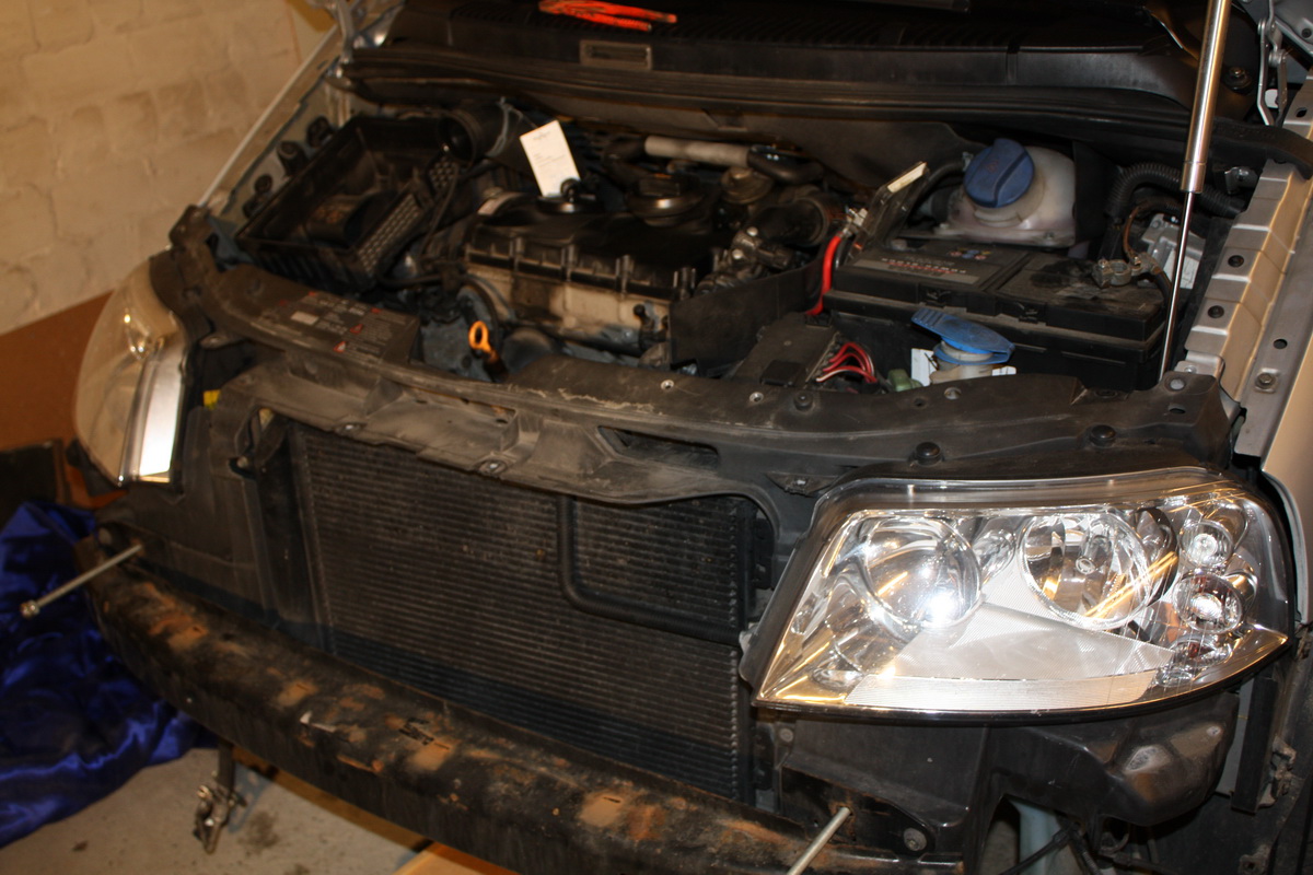

Ich habe dafür 2 Schrauben M10 x 120 mit nicht durchgehendem Gewinde verwendet. Das war halt das, was ich gerade im Keller verfügbar hatte.

Schau mal unter meinen Bildern, es sind ja nicht so viele.
Dort sind drei Bilder des vorgezogenen Schloßträgers.
Wie schon gesagt, du brauchst lange Gewindestangen, es gibt zwar auch Spezialschrauben dafür, bei denen du dann nicht über das Gewinde rubbeln mußt.
Als erstes die Stoßstange demontieren, zwei Schloßträgerschrauben oben lösen links und rechts, sowie die Unterkonstruktion der Stoßstange und dann vorziehen ca. 10 - 15 cm.
Kann sein, dass du die Haubenverrigelung auch lösen mußt?
So ist es jedenfalls bei meinem Sharan.

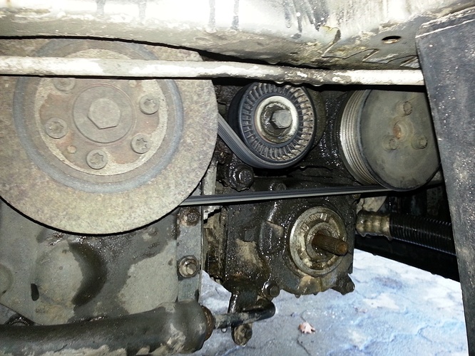

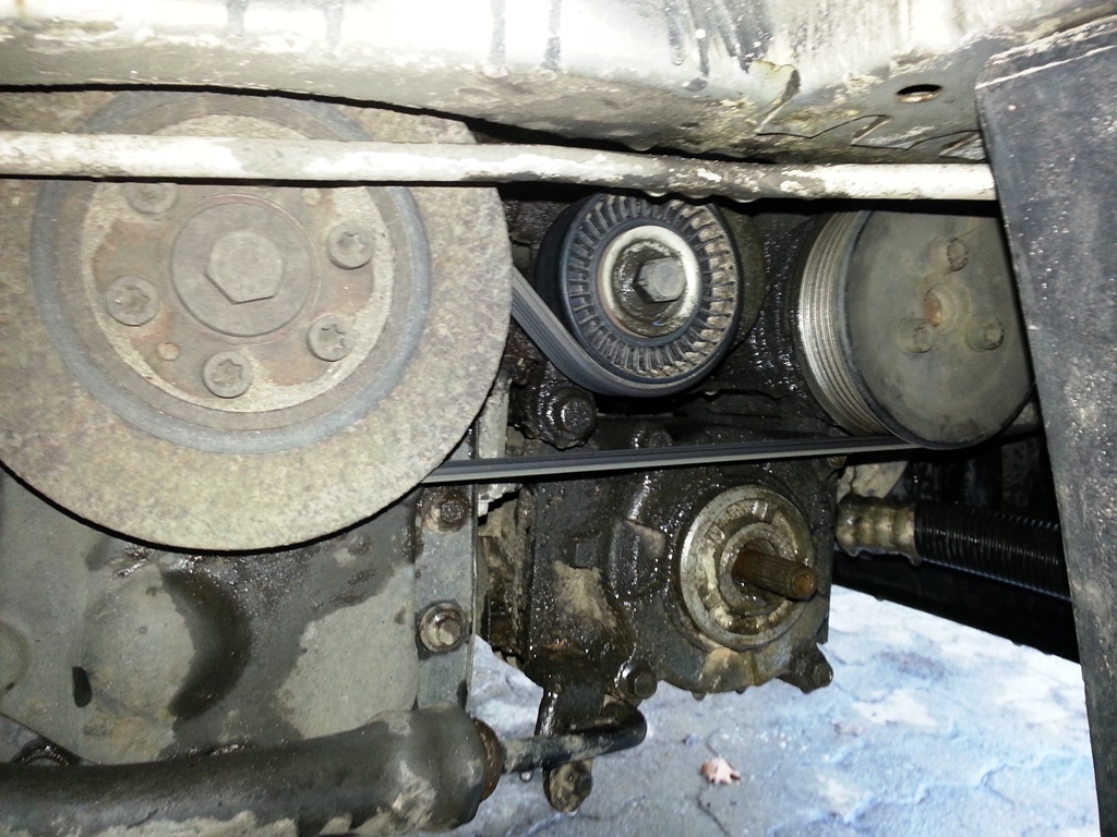

Hab den Schloßträger jetzt in Serviceposition, wie bekomme ich denn beim 2.3 16V (2001) den Keilriemen entspannt? Hab nix gefunden, oder kann ich alternativ auch die alte LM „raushauen“ und bekomme den Riemen mit der neuen gespannt?
Ein paar Fotos reich ich noch nach…
#30
Du kannst den Spanner mit einem 12, oder 13er Schlüssel spannen und den Riemen dann runter nehmen.
#31
Hier kann man die Rolle vom Spanner sehen.
Man ist das Mist vom Handy sowas zu schreiben…
#32
Das heisst ich kann die Rolle lose schrauben und den Riemen entlasten, oder?`Bekomm ich die dann auch wieder einiger maaßen gespannt? Sorry für die blöde Fragerei, aber ich mach daß das erste Mal, also Mea Culpa :slight_smile:
Edit: wohl eher den „Arm“ entlasten an dem die Rolle ist, oder? Kann ich das auch an der „oberen“ Rolle bei der Lichmaschine machen oder geht das nur an der von dir abgebildeten?
#33
Das geht nur an der Spannrolle, nur die läuft über einen Spannarm.
