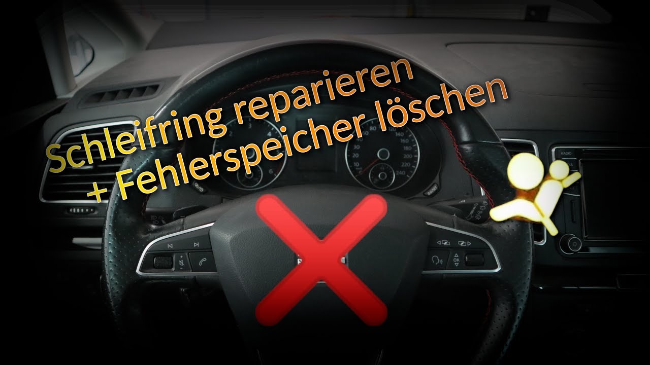

Hi, ich bin neu hier und habe das gleiche Problem, Harald habe ich auch heute angeschrieben. Parallel hab ich aber bei Youtube geschaut und eine richtig gute Anleitung gefunden, leider kann ich hier keinen Link einfügen.

Das Youtube Video ist mittels suche unter „Schleifring reparieren + Fehlercode löschen | Seat Alhambra | Airbag Lampe an, Lenkrad ohne Funktion“ zu finden.

Das wird dieses Video sein:
Super, danke fürs bereitstellen des Videos, werde berichten wenn das Teil da ist.

Lenkrad hat geknackt, die Airbagleuchte ist an und beim Lenken macht es teilweise ein Kratzendes Geräusch. Das Video hier ist sehr ausführlich. Ich werde es versuchen und berichten.
Das ausbauen war mithilfe des Videos gut zu bewerkstelligen. Das Löten war recht knifflig, hat aber funktioniert. Es haben alle Tasten am Lenkrad wieder funktioniert ABER:
Die Airbagleuchte ist nach dem Löschen immer wieder angegangen. Gurnd war ein zu hoher Wiederstand wegen der Lötstellen. Daraufhin habe ich ein neues Kabel gekauft. Damit hat es dann letztendlich funktioniert.
