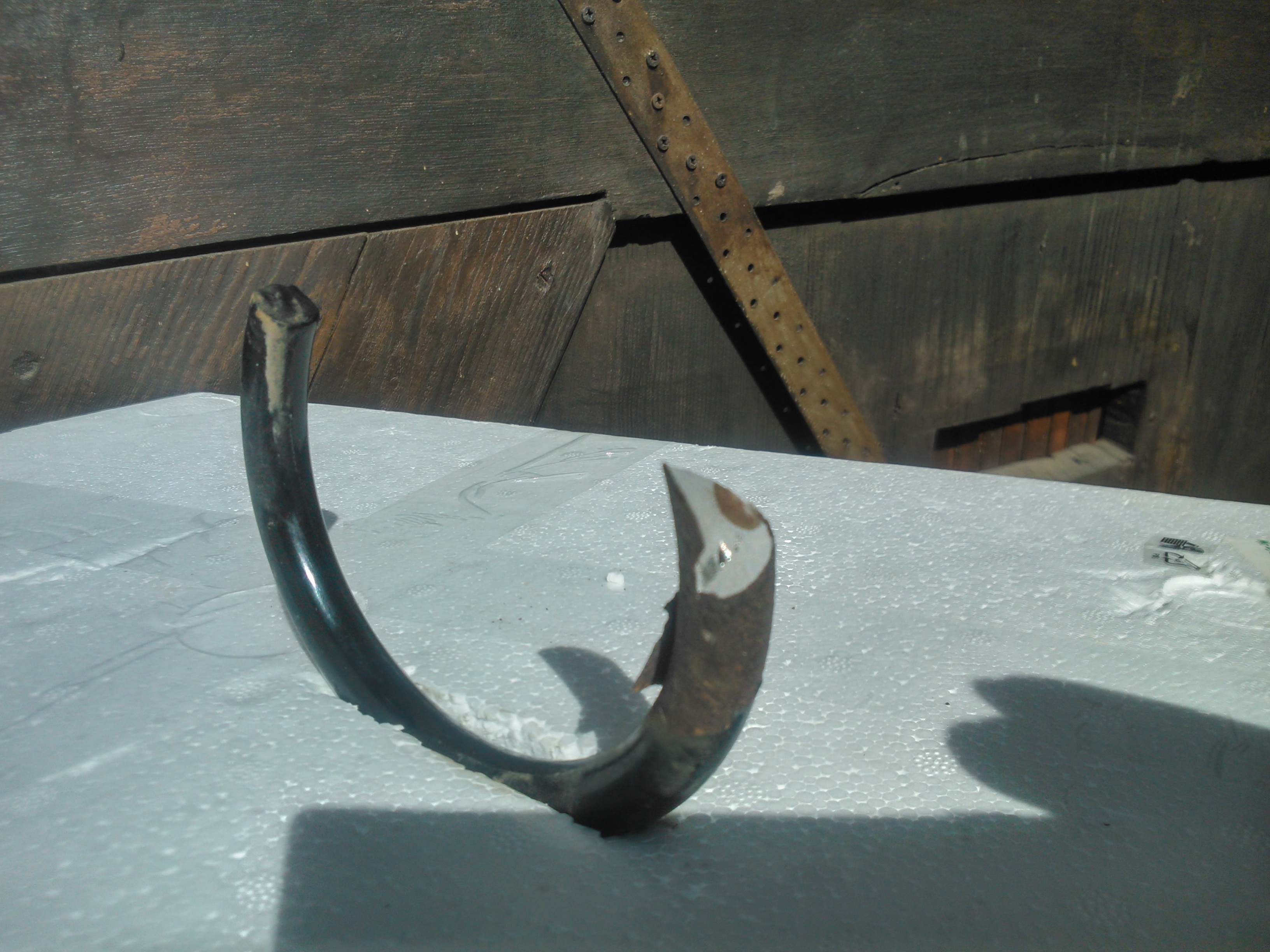

Wo kommt denn der extreme Rost her nach 5 Monaten?
Die runde Rostspur deutet auf einen Materialfehler hin. Ich denke mal das das Bild für eine Reklamation schon ausreichen sollte.
BTW. Schau mal in die aktuellen Prospekte. Ich habe das jetzt nicht mehr genau im Kopf, aber irgendeiner hat gerade einen Hohlnussatz im Angebot gehabt.
Das Frage ich mich auch wo der Rost her kommt, war der vielleicht schon vorher drauf :-/ , unter der Kunststoffversiegelung kann man ja viel verstecken.
