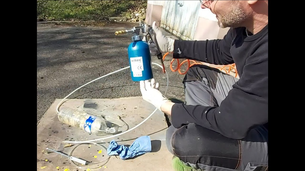

Die baue Druckbecherpistole ist Mist.
Dazu hatte ich sogar mal ein Video gemacht:
Marko

Die blaue Dose die mir vorlag war einfach nur Schrott.
Ich habe dann für ein paar Euro mehr eine vernünftige gekauft und damit hat es einwandfrei und ohne irgendwelche Schmerzen funktioniert:
Marko
