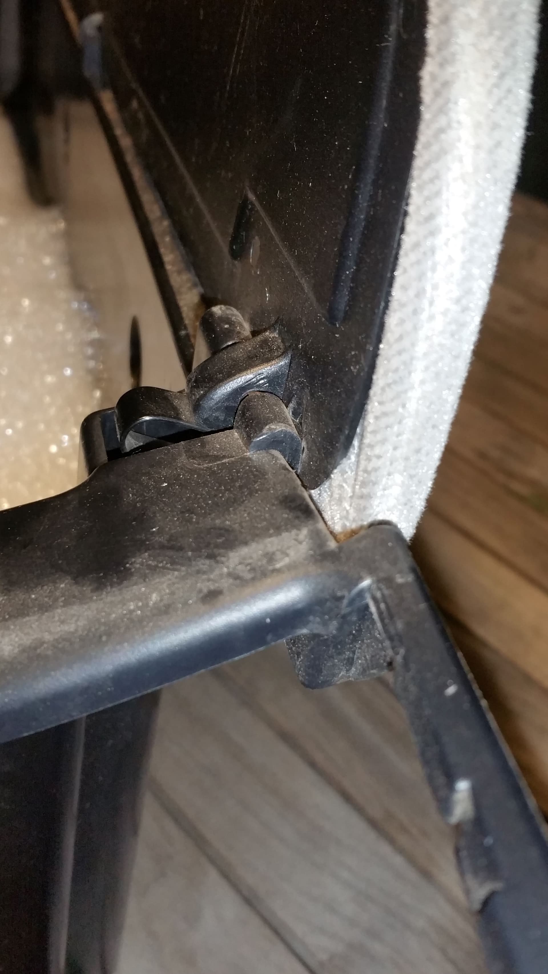

Dazu muß zunächst der veloursbezogene Deckel vom Ersatzablegefach demontiert werden, d. h. daß drei Splinte ausgetrieben werden müssen.
Dabei ist es so, daß der hinterste Splint auf der einen Seite (ganz hinten) in einem Sackloch, welches zum Ablagefach gehört, steckt.
Wie läßt sich dieser Splint plastikschonend entfernen bzw. ziehen?

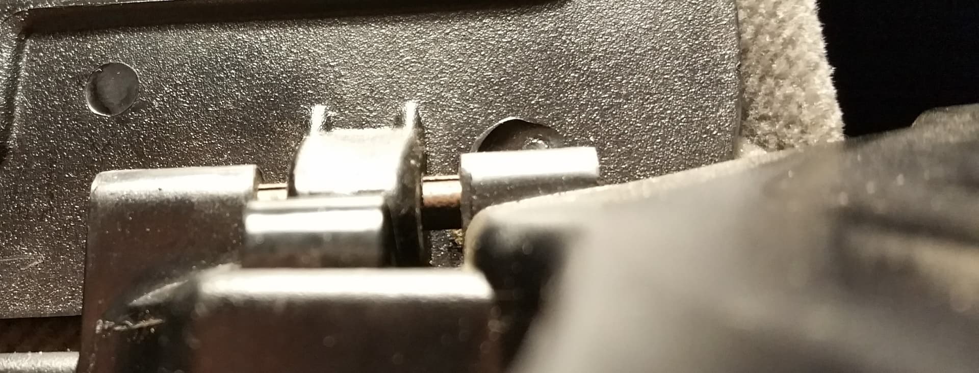

idealer Weise von dem Bereich
Beste Grüße
Ich würde eine schraube eindrehen und versuchen das Ding zu ziehen.
schlecht zu erkennen - könnte ein Spiralspannstift sein.

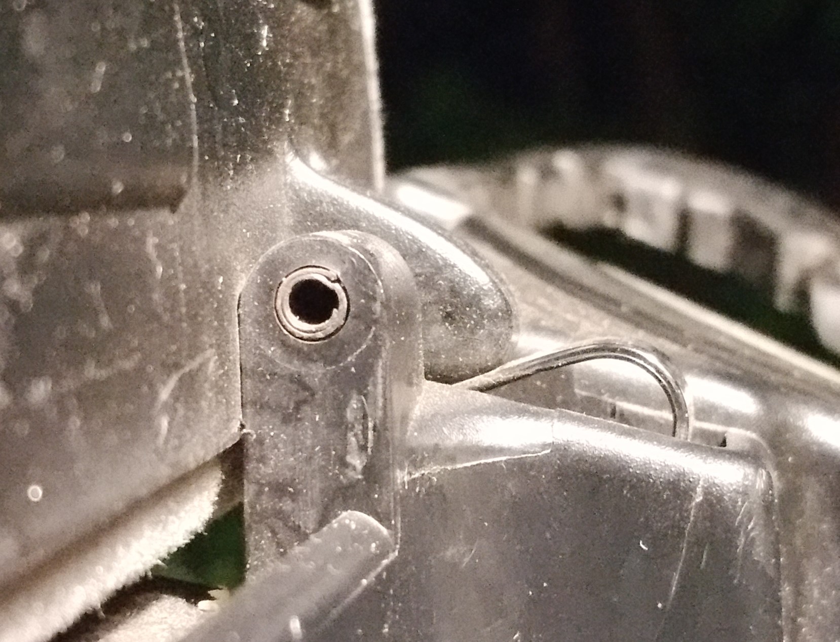

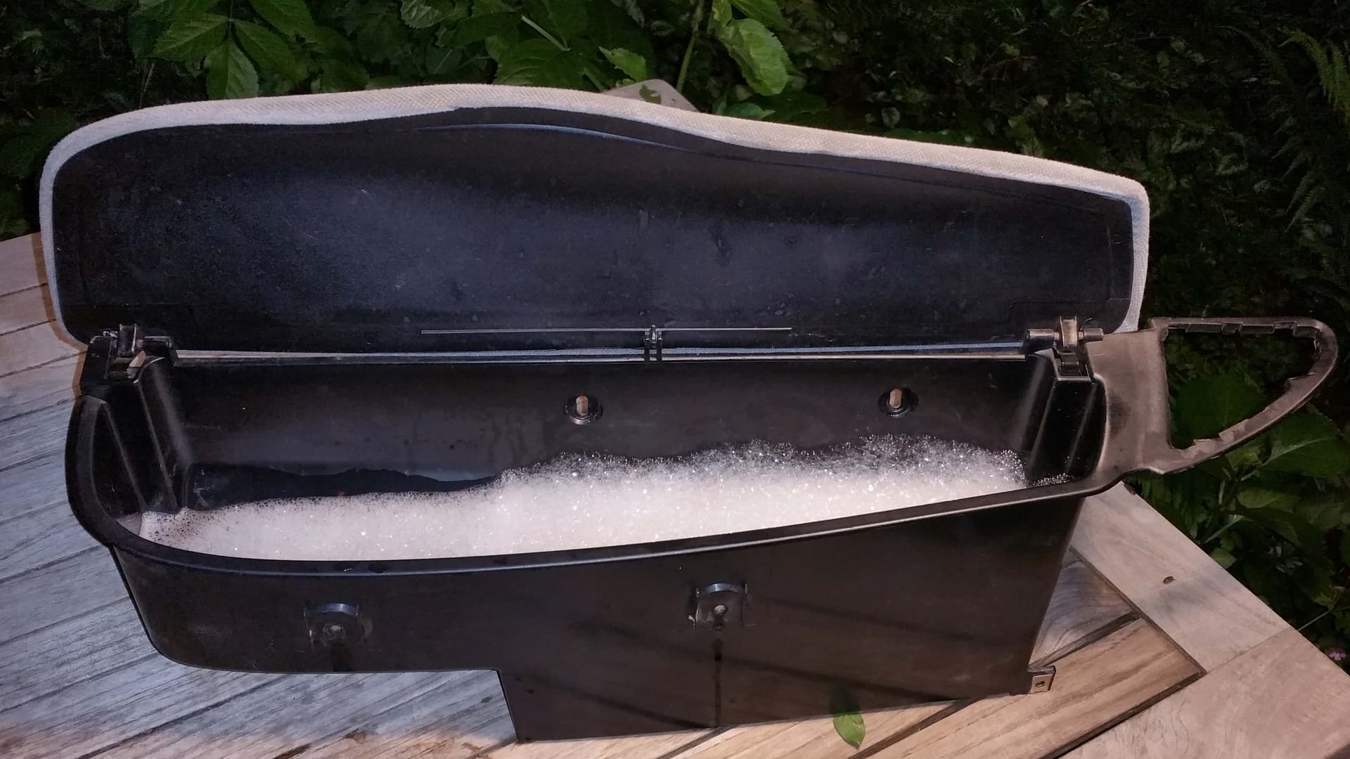

Habe nochmal Fotos gemacht:
Es scheint sich um einen Spiralspannstift zu handeln:
Beim Eindrehen einer normalen Rechtsgewinde-Schraube oder eines Gewindebohres für Rechtsgewinde würde dieser Spiralspannstift mehr verspannt bzw. die Belastung der Plastikaufnahmen erhöht - richtig?

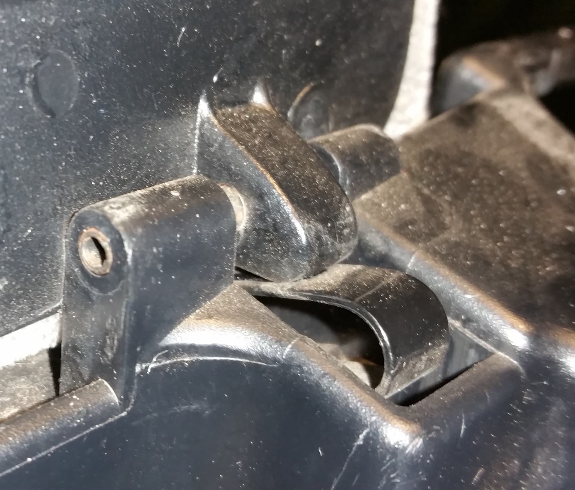

Durchschneiden des Stiftes mit Dremel:
Vielleicht …

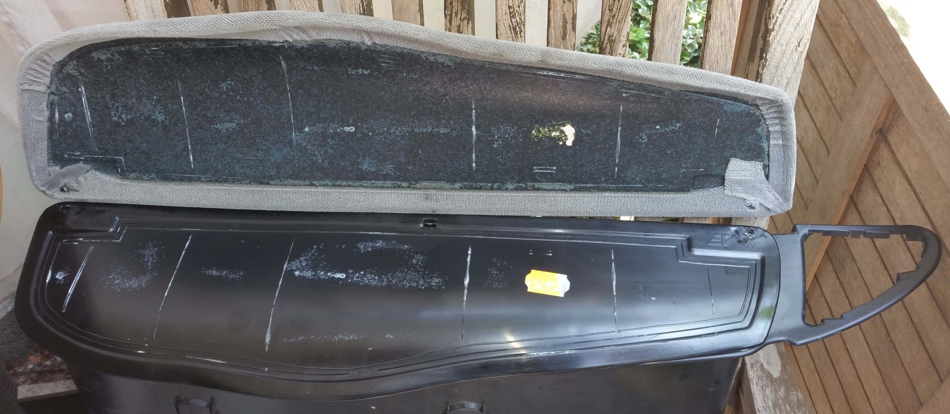

Bitte um Fotos.
Wie sind die Auflageflächen?
Sind noch Reste der original Befestigung erkennbar?
Doppelseitiges Spiegelklebeband Karosserieklebeband
Sika Kleber aus der Tube
2-K Kleber
Verbindung war wohl hauptsächlich über die 6 „Stege“ realisiert.
