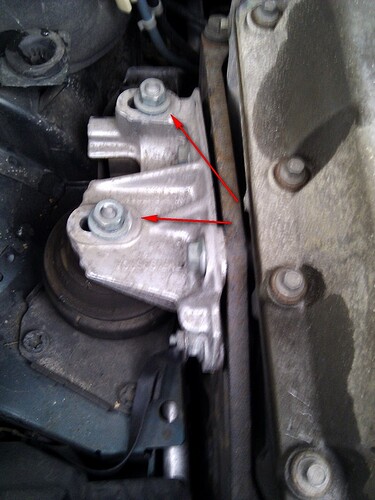

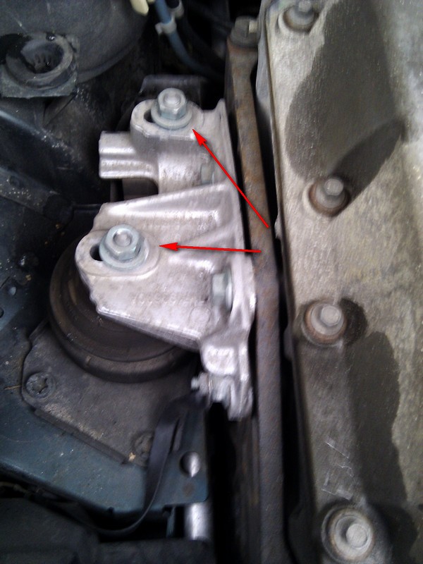

Die beiden Muttern der Motorhalterung hier ein paar Umdrehungen lösen und mit geeignetem Werkzeug (lange Brechstange ) soweit es geht vom Träger wegdrücken. Dabei aber unbedingt drauf achten das man sich kein Rohr (oben an der Karosserieseite) oder ähnliches kaputt drückt. Habe dabei hinten zwei Holzkeile (so Dinger zum türaufhalten) mit einem Hammer zwischen Motor und Karosse gehauen damit
der Abstand bestehen bleibt.

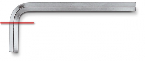

Jetzt sollte man die Schrauben der Riehmenscheibe der Wasserpumpe mit einem Inbuss (8er glaub ich) lösen Hatte das Glück in einer Werkstatt zu sein in der ich einen Inbuss auf die nötige länge kürzen (Abflexen) konnte und mit einem Röhrchen auch noch auf gut 20cm verlängert habe. damit ging das dann wunderbar.
