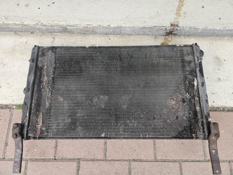

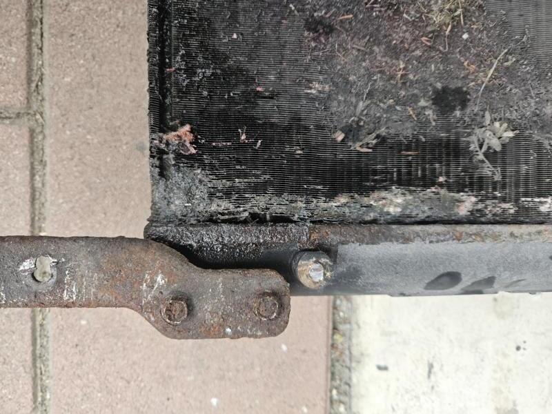

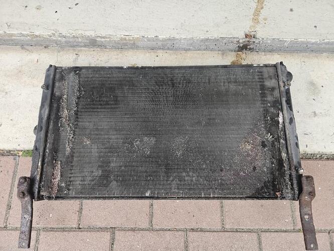

Auf der Rüdckfahrt von einer Skitour bemerkte ich Wasser unter dem Auto. War Kühlflüssigkeit. An einer Seite lief es ganz schön raus. Mit mehreren Wasserflaschen habe ich dann die letzten 40km nach Hause geschafft. Kühler hatte ich schon vor vier Jahren mit Pfeffer abgedichtet. Diese Leckage war aber an einer anderen Stelle und massiv.

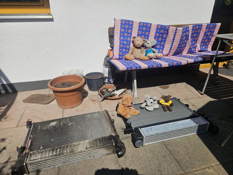

Ausbau war dann extrem zeitintensiv. Fast alle Schrauben verrostet. Manche konnte ich wegbohren.Die unteren Schrauben vom Klimakondensator waren dann eine Herausforderung. Den Stossstangengrundträger konnte ich auch nicht entfernen, weil die Schrauben fest waren. Mit dünnen Eisensägeblättern habe ich es dann geschafft. Da ich eh alles auseinander nehmen musste, habe ich den Ladeluftkühler gleich mit getauscht. Der war an den Börderlungen an der Seite auch nicht mehr 100% dicht.
145Euro für Ladeluftkühler, Wasserkühler, Schrauben und Frostschutzmittel und eine Menge Arbeitszeit.
schon gut verschlissen
da war es undicht
alt und neu
