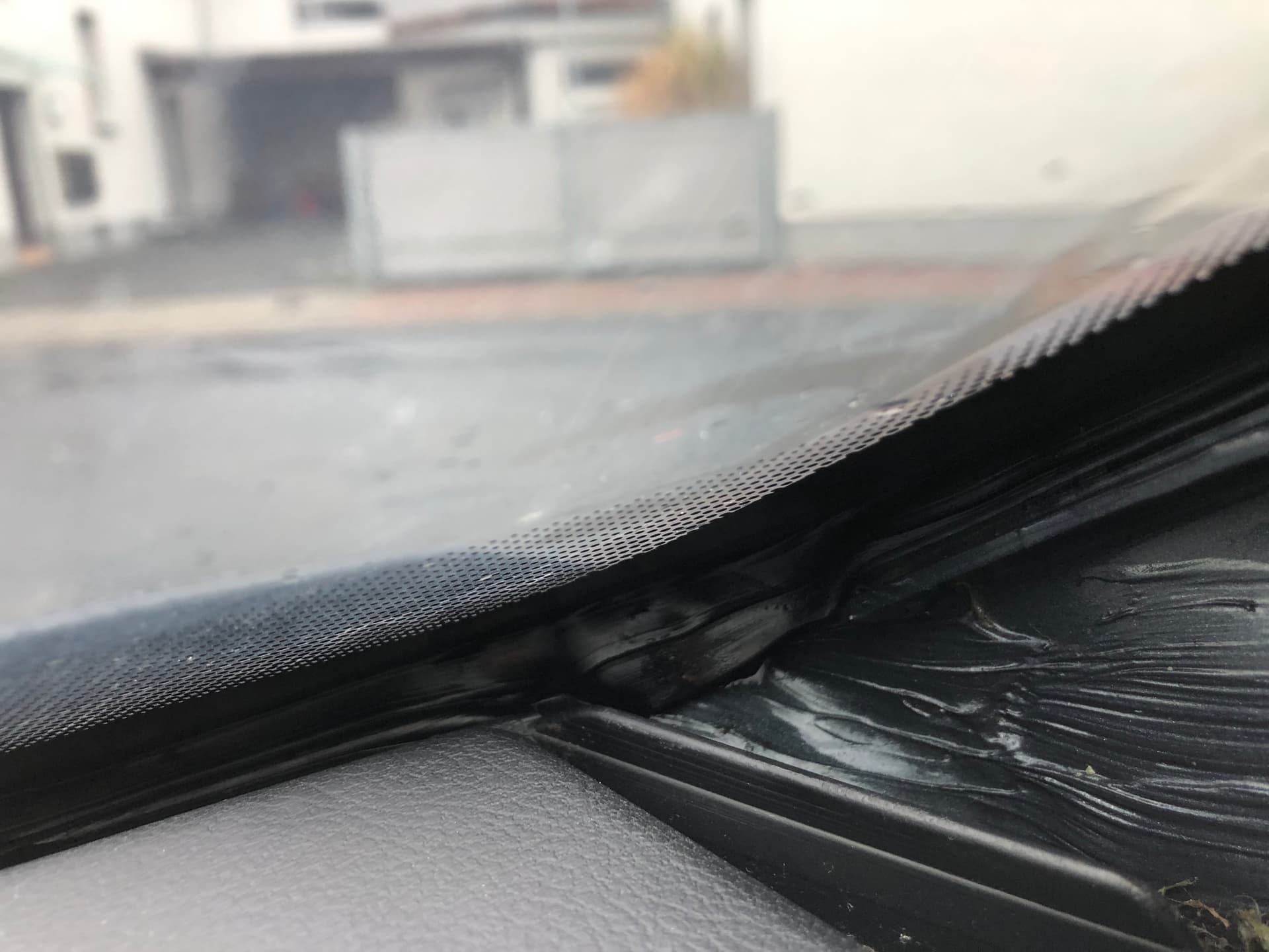

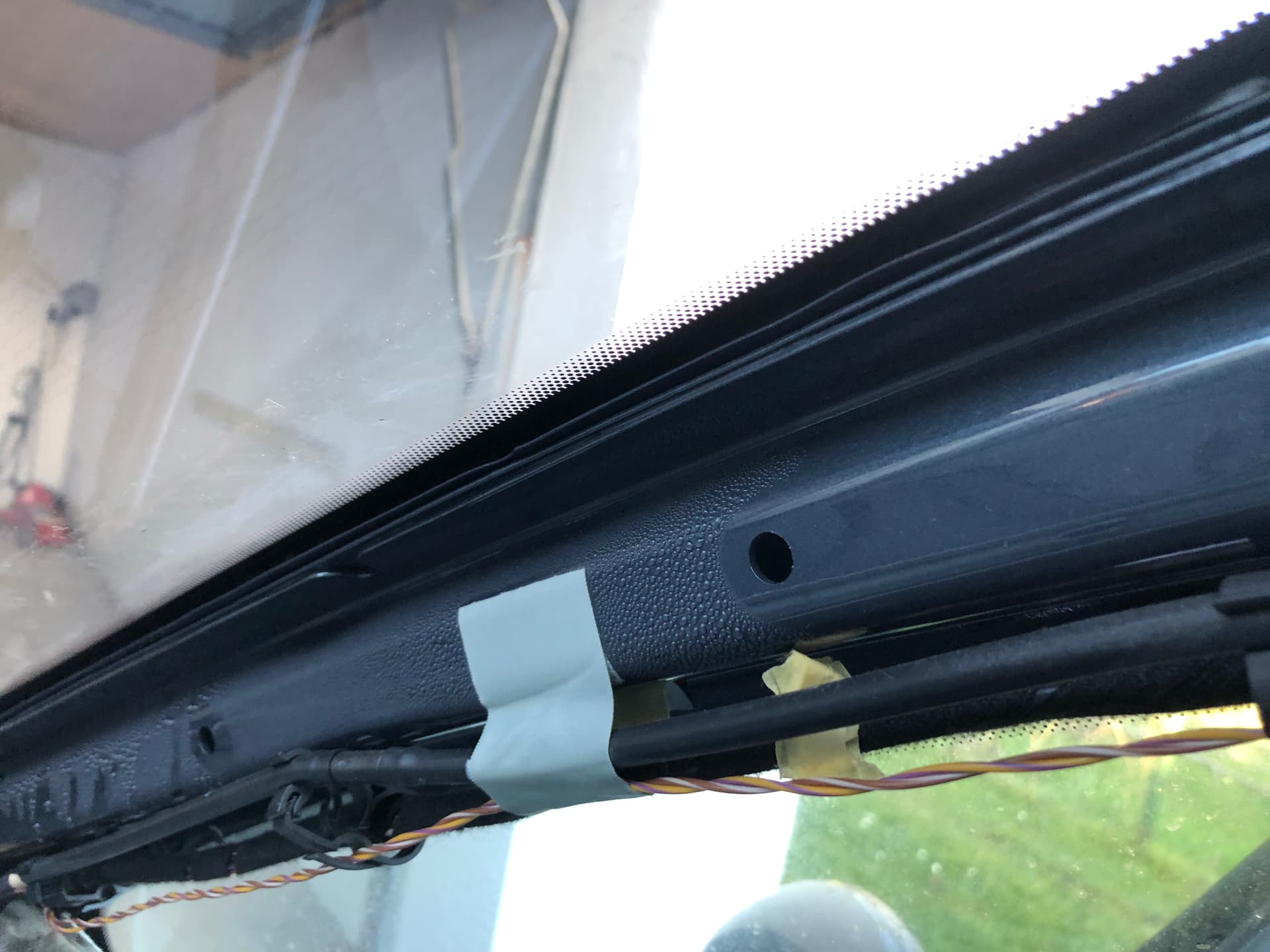

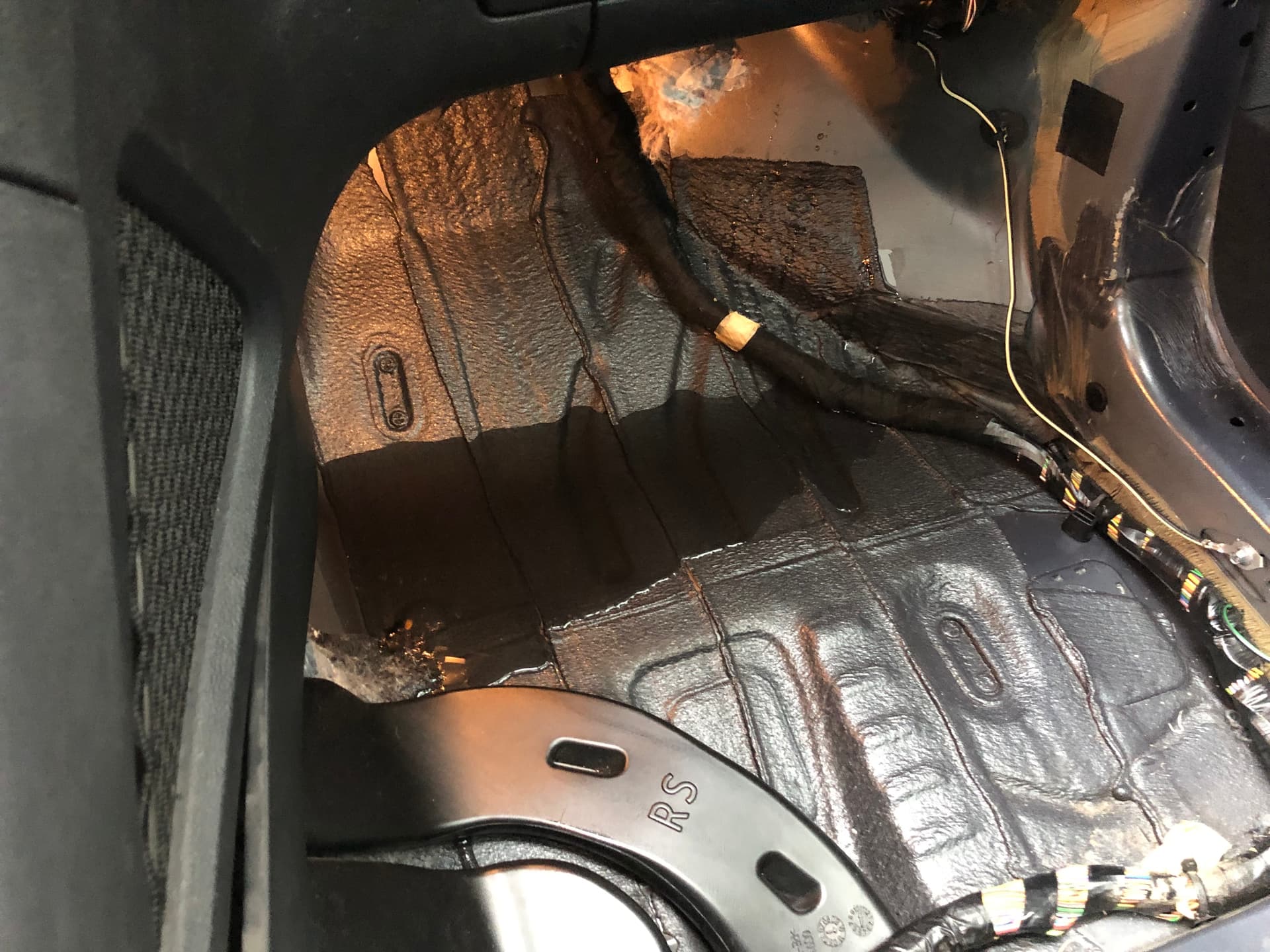

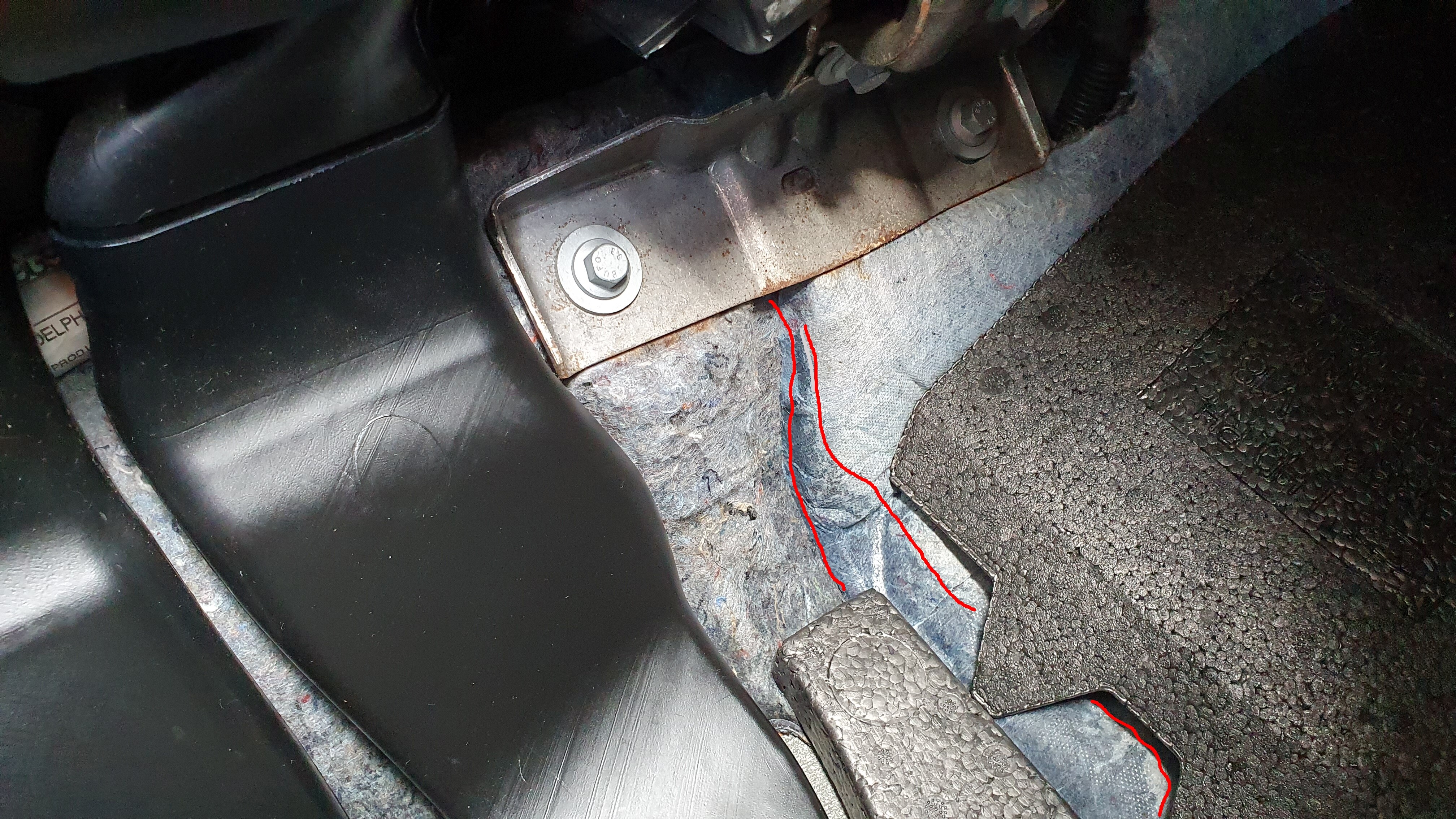

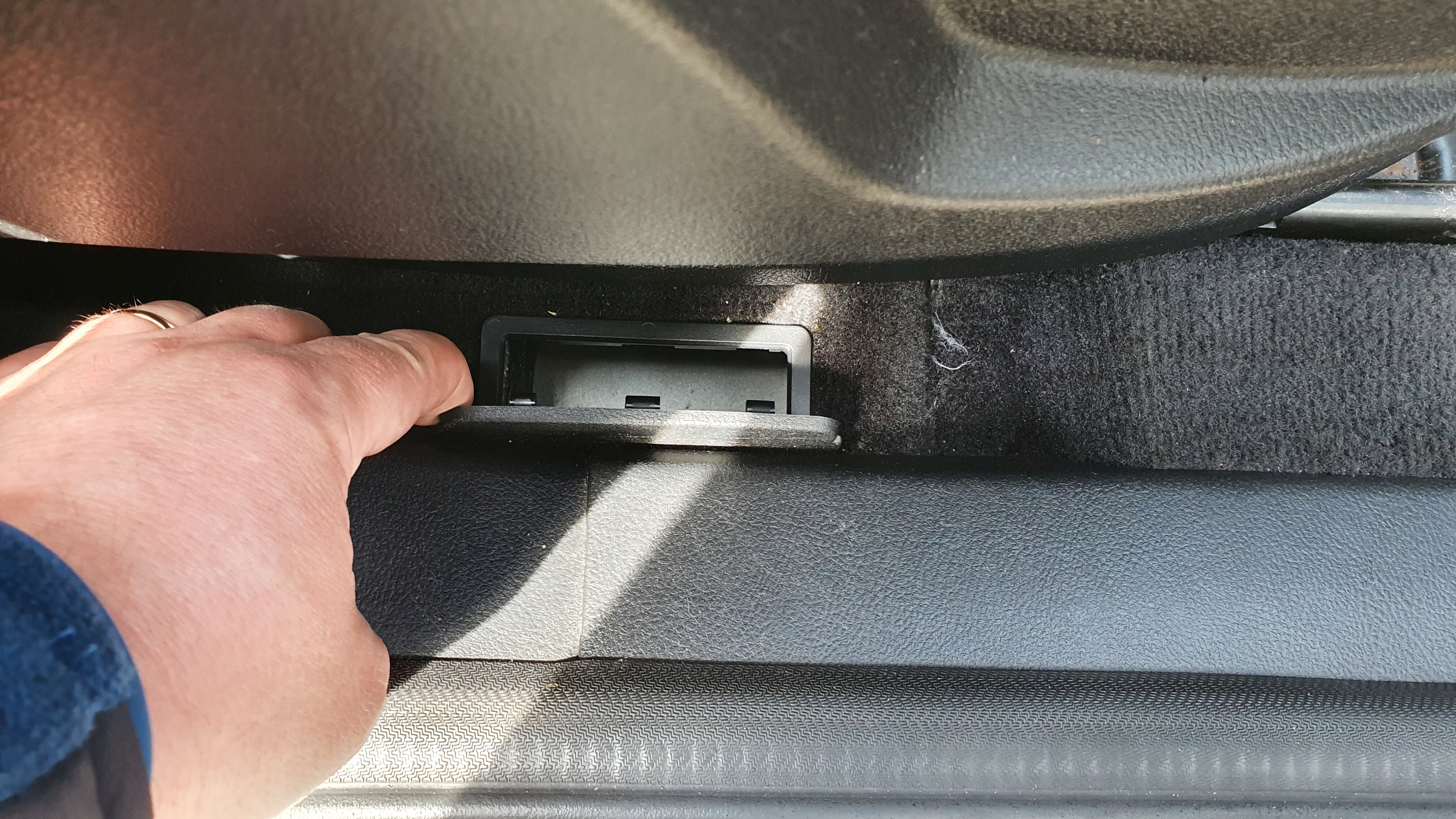

in unserem S-Max 2.5T BJ. 2009 riecht es seit einigen Tagen muffig. Nun bin ich mal auf die Suche gegangen und habe vor 2 Tagen in der 2. Sitzreihe beifahrerseitig eine riesige Pfütze entdeckt, sprich der komplette Fußraum unter der Fußmatte und dem Holzboden ist wasserdurchtränkt. Zunächst hatte ich eine undichte Tür in Verdacht, aber das Wasser scheint mir von vorne zu kommen, denn unter einer Klappe (Bild 2) neben dem Beifahrersitz war auch pendelndes Wasser zu sehen. Der Teppich ist vorne beifahrerseitig zwar nicht nass, aber dafür die Dämmung darunter. Habe alles ausgesaugt, was gut geklappt hat.
Nach Lektüre im Netz hatte ich die Klimaanlage bzw. einen Ablauf in Verdacht und diese erstmal nicht benutzt. Jedoch ist das nicht der Grund. Kaum regnet es, kommt das Wasser wieder. Meine Frage ist jetzt, wo ihr weitersuchen würdet? Frontscheibe? Da biegen sich oben die Seitenleisten hoch (siehe Bild 1), kann das der Grund sein? Gibt es bekannte Schwachstellen bzgl. Wassereinbruch beim S-Max?

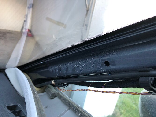

Ich habe keine Undichtigkeit finden können… Mist. Wie kann man denn die A Säulenverkleidung abbauen? Airbag ist doch bei den 2011 er Modellen nicht verbaut oder… jedenfalls ist kein Hinweisschild drauf…

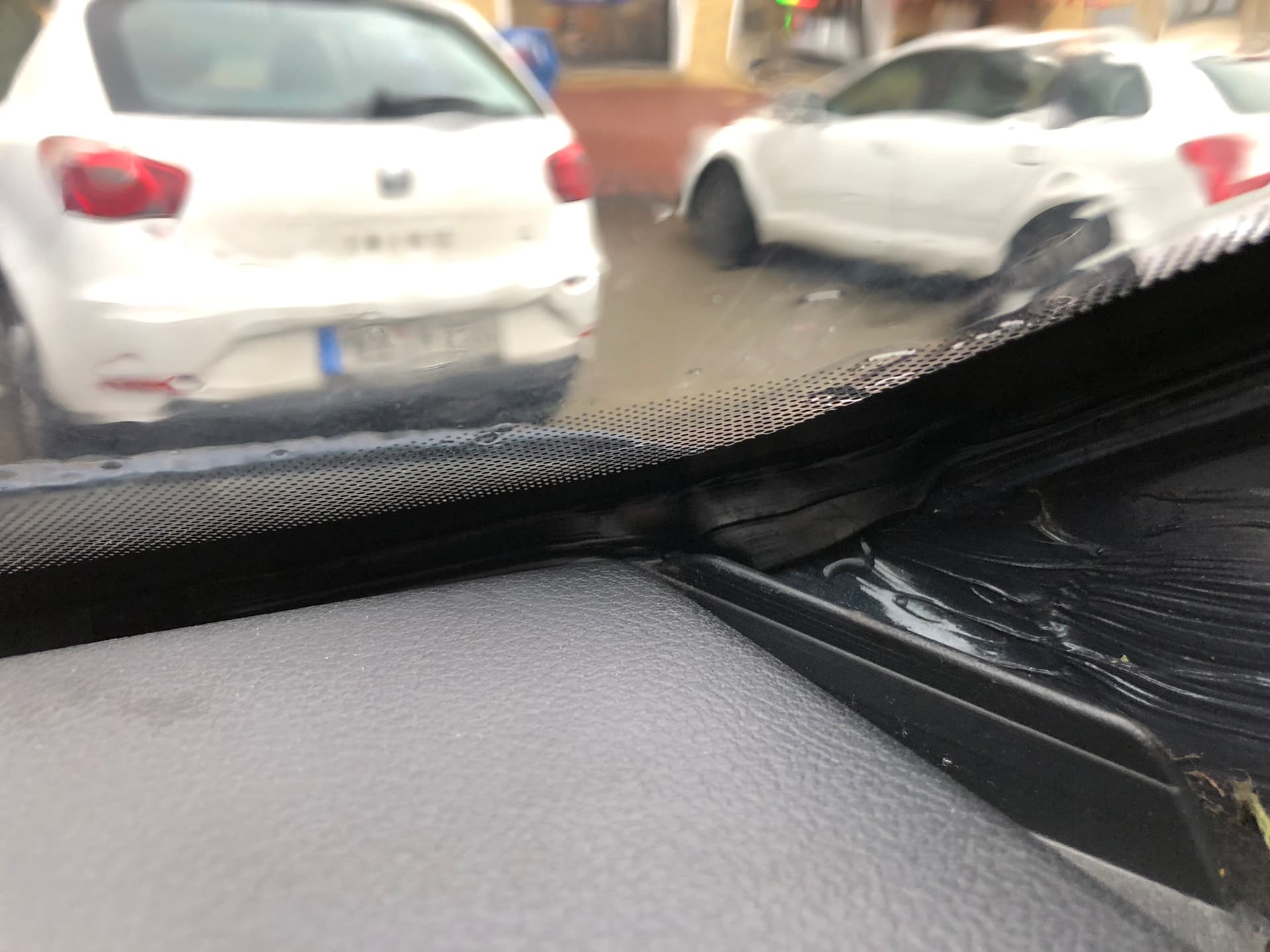

Geht auf Garantie. 6 Jahre auf Dichtheit. Ist vor 1,5 Jahren neu gekommen. Irgend so ein Rand der an der Scheibe mit dran ist ist verdreht in der Ecke… Bin mal gespannt wer die ganzen Dämmaterialien ersetzt. Läuft über die Versicherung. Wenn der Monteur nicht so will schicken die auch noch einen Gutachter.
Galaxy ist nun zerlegt beim Scheibenmonteur. Scheibe war sogar an 2 Stellen nicht richtig verklebt( Kleber hätte nicht richtig angezogen)…Jetzt wird der Innenraum getrocknet… Eventuell ist er Montag fertig… Bin mal sehr gespannt ob er noch mufft
