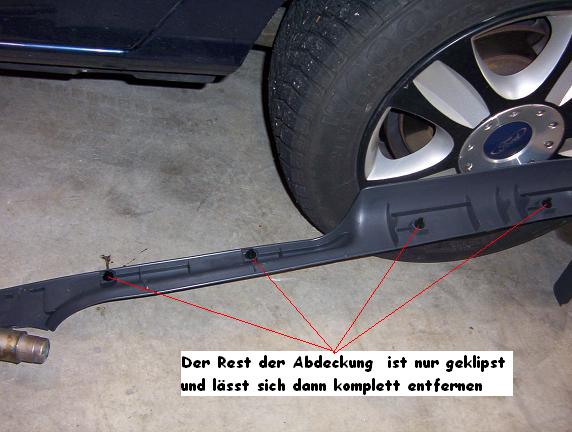

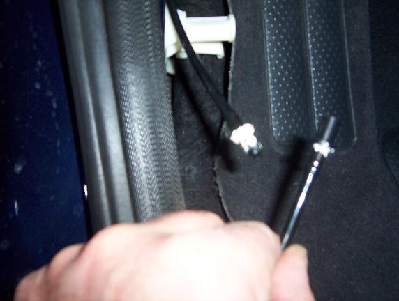

Hier mal die Bilder
![46e806665036431fa970bb67a52b423c.jpg](https://www.sgaf.de/uploads/default/original/3X/f/9/e/f9e7b916e234d0f09adff97eba250f726071a3a8.jpg "Wasserschaden")
 ![34484a363684da88e6e56d5f3fa48d32.jpg](https://www.sgaf.de/uploads/default/original/3X/1/3/f/13fb90d792b4cf0fc8dcf5b94a785a69ebb06f6d.jpg "Wasserschaden") ![d6e55523a2fe0c4ca1d7fc5efcb258fb.jpg](https://www.sgaf.de/uploads/default/original/3X/c/4/9/c49577025d28ecd1fc93dd830df9d445c2252f99.jpg "Wasserschaden")

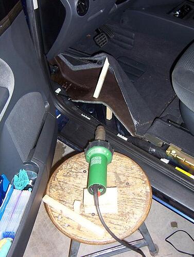

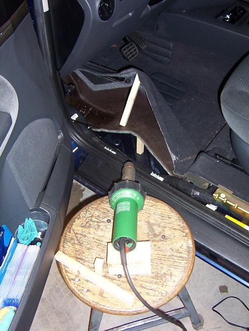

Der erste trocken versuch mit einem normalen Haartrockner :-k Dann musste ein Trockner mit Power her :anxious:
![1138fa9f1db9325e110e92b6e340f909.jpg](https://www.sgaf.de/uploads/default/original/3X/9/8/2/98220c85a7e46b331ccd3271faef62e458bcaa45.jpg "Wasserschaden")
 ![b59280bd885a2a0e914b26ac0a977bf6.jpg](https://www.sgaf.de/uploads/default/original/3X/2/1/a/21aee2b72170efd15370eb8a8d94ee0aba148d8c.jpg "Wasserschaden")
Nachdem alles trocken war (ca. 3 Std), wurden dann die Verbindungen mit Kleber auf Silikonbasis eingeschmiert

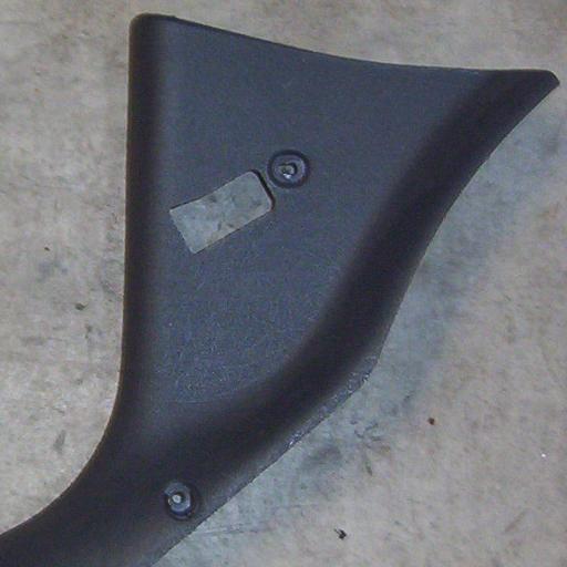

2 der Bilder haben schon Füße bekommen und sich in einen anderen Beitrag verirrt.

Warum denkst du dass ich die zwei Bilder so schön beschriftet habe, 😉 :mrgreen: nur dass es so schnell gehen würde hätte ich auch nicht gedacht :anxious:
