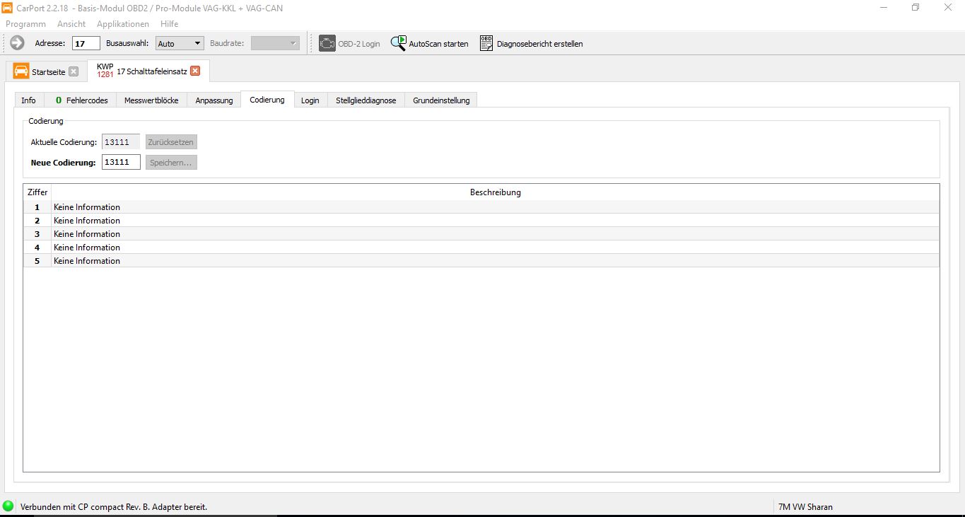

ich versuche seit längerer Zeit meine AHK freizuschalten.
die Anleitung die ich gefunden habe steht folgendes drin.
STG 17 (Kombiinstrument) auswählen
STG Codierung
-> Funktion 07 was soll das sein finde dadrüber nix, wenn ich unter Codierung gehe stehen da nur 5 Blöcke, und einen Wert oben Siehe Foto
+00008 - Anhängerkupplung soll ich eintragen aber
hat noch jemand Infos zu dem Thema ?
und wie siehts mit den Login aus wo bekomme ich dafür das Password / Code her ?
ich habe folgendes interface Diamex CP compact mit Carport.
Kann noch etwas Freischalten habt ihr ein paar Codes eventuell ^^
Dankeschön
Für die AHK musst du nicht in das Steuergerät 17, sondern 09.
Dann je nachdem, welche Codierung drin steht +8 hinzufügen.
Login brauchst Du nicht.
„Softwarecodierung“, bzw. „Codierung“ ist schon richtig und alles, was Du brauchst.
Da steht eine Zahl zwischen 0 und 65535. Die erstmal merken/aufschreiben, falls was schiefgeht.
Diese Zahl wird im Programm als normale Dezimalzahl dargestellt, intern interpretiert das STG die aber als Binärzahl.
Jedes Bit ist dabei ein Schalter für ein bestimmtes Feature. Die 8 (dezimal) bwz. das vierte Bit ( also quasi 0000000000001000 = 8 ) ist der Schalter für die AHK.
Deshalb alte Zahl auslesen, dann das vierte Bit setzen (ergo 8 dazuaddieren - aber nur, wenn es nicht schon gesetzt war) und dann diese neue Zahl reinschreiben.
Fertig.

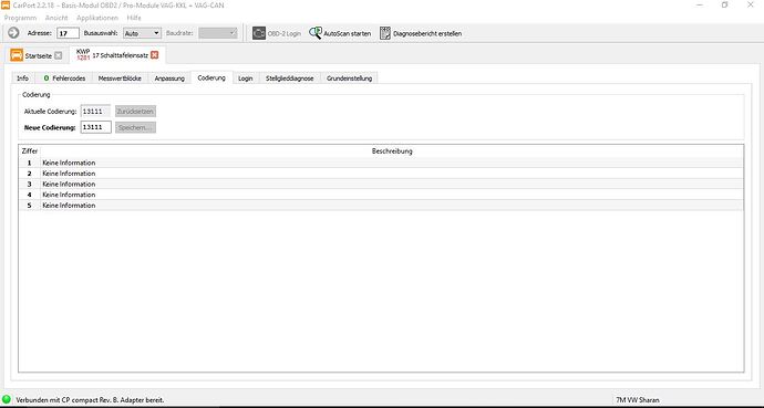

ich habe euch Screens hochgeladen was ich nochmal hochgeladen von 09
da sind keine Bits oder sonstwas, was mach ich nun falsch ?
