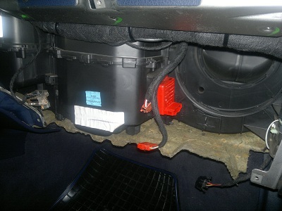

Da ich heute an meinem Gebastelt habe und mich der freundliche Wahnsinnig gemacht hat hier mal was klärendes also es gibt einen Vorwiderstand bei Manuellen Klimaanlagen teile nummer 7M0 959 263 g kostet 26,06 bei VW und bei Climatronik heißt das Ding Steuergerät Vorwiderstand 1J0907 521 kostet 83,27 bei VW siehe Foto das rote Teil
Leider war es nicht defekt wie angenommen da der Lüfter nur noch auf der höchsten Stufe lief es war der Lüfter (kohlen waren runter bis auf den Halter )
ersetzt durch Hella (wehrtenbach ) 142,50 Euro !
Gruß FIBA
