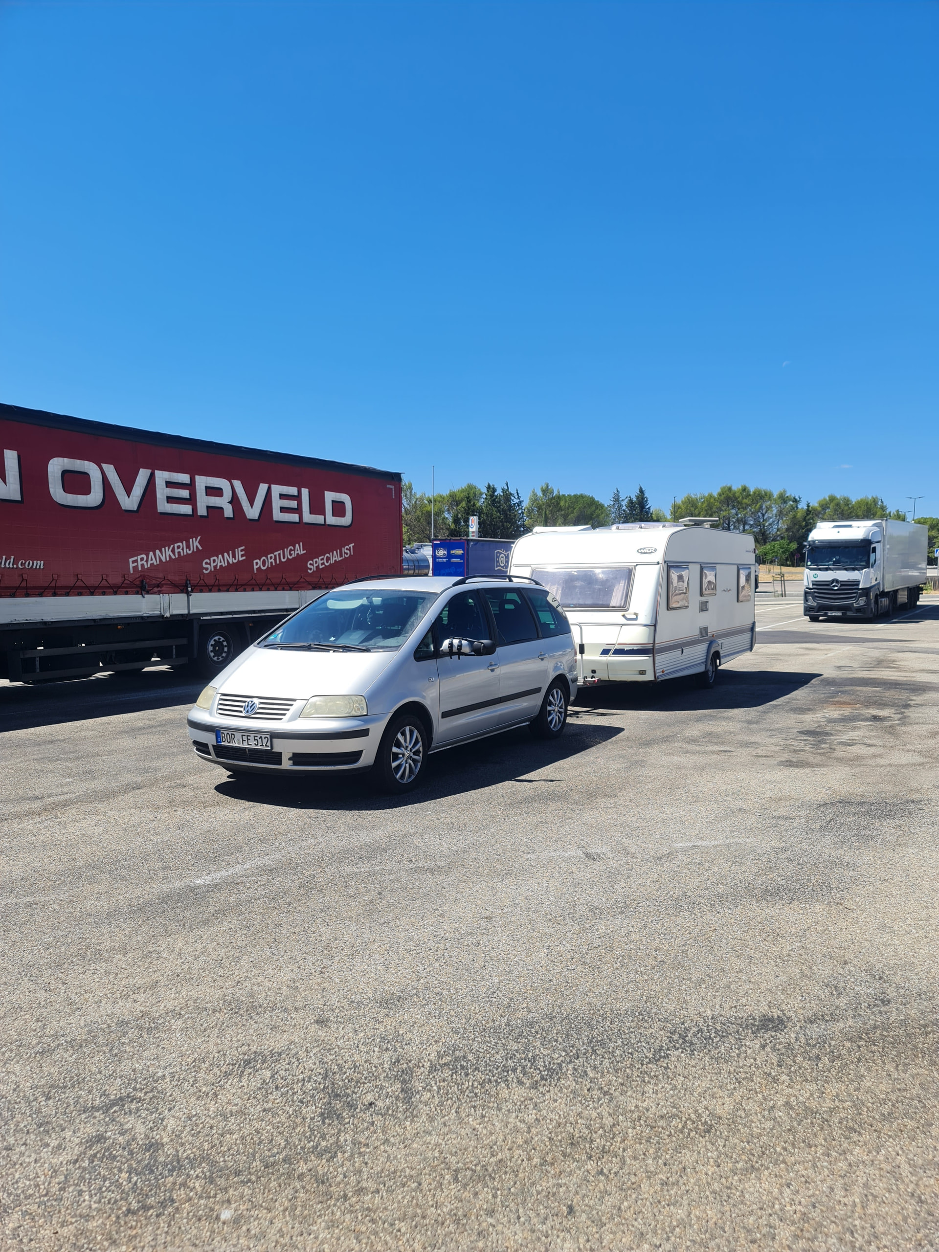

Wir sind nach Spanien an die Costa Brava in den Camping Urlaub gefahren ! ab Lyon fing der dicke an bergauf im Vorderwagen zu wackeln und es wurde immer schlimmer ( fast unfahrbar) es wurde schon dunkel und ich wollte auf gar keinen Fall in Frankreich mit der panne stehen bleiben. Auf dem Rastplatz hab ich mich druntergelegt mit ner Lampe geschaut und konnte nichts finden, alles fest! Also weiterfahren solange es geht.ich weiß das wir insgesamt 50-100kg drüber sind . Der dicke Lässt sich auch bei 100Km/h mit WoWa ohne Probleme so fahren .Erst wusste ich nicht wo kommt das her ? Vom Motor? Getriebe ? Bei 295TKm hab ja schon ziemlich alles durch :grin: dann viel mir ein, ich habe vor ca 8 Wochen das Rechte Antriebswellengelenk Erneuert , dabei ist mir das Tripodengelenk rausgerutsch. Ich hab es dann auseinander genommen und wieder eingesetzt.danach lief er auch sehr gut .
Lange Rede …
Hab vor Ort nach einer Mietwerkstatt gesucht und auch gefunden . Hab mir parallel das Tripodengelenk in der Bucht zum Platz liefern lassen dann Wollte nich ne Bühne mieten aber die sagten dann die machen das nicht mehr . Würden mir das Teil aber für 150€ einbauen .nach 2 Stunden war der Dicke fertig und wir konnten vorgestern sicher nach Hause Fahren! Wir haben vor Ort und hin und zurück ca 3500Km zurückgelegt.
