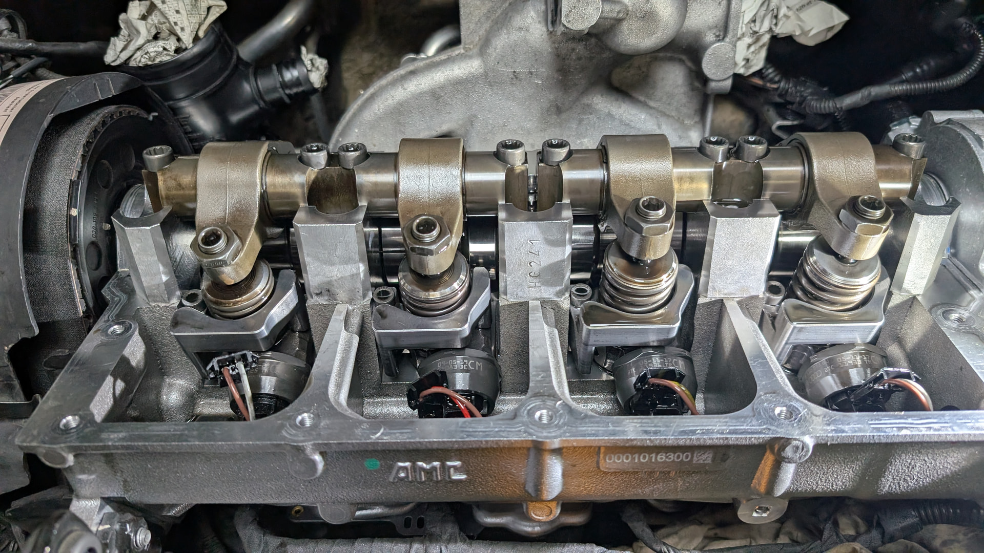

Man kommt dran, ich habe maximal die Drosselklappe abgebaut
Ventildeckel ausgebaut und erneut mit Spritze am Rücklaufschlauch Unterdruck und Blasen gezogen.
Könnte das Zischen nicht wieder hören und damit auch nicht Orten.
Vier Pumpe Düse ausgebaut, keine sichtbaren Beschädigung an die Dichtungen.

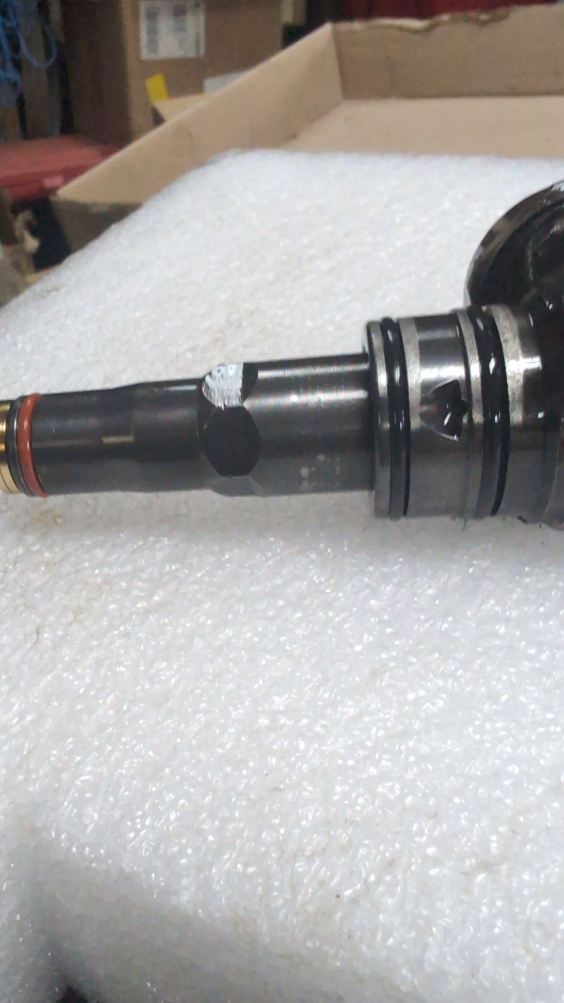

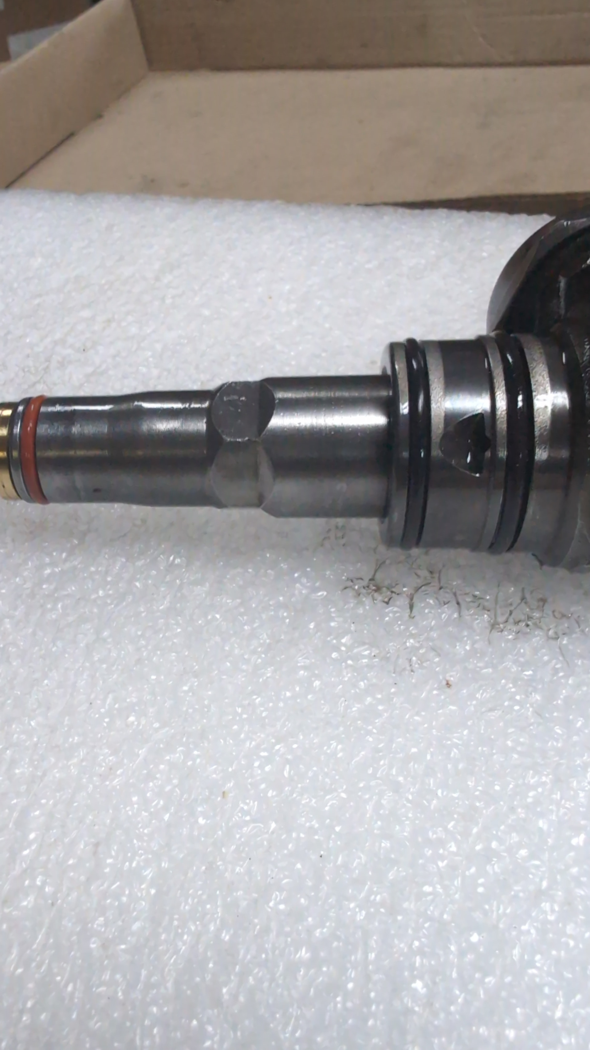

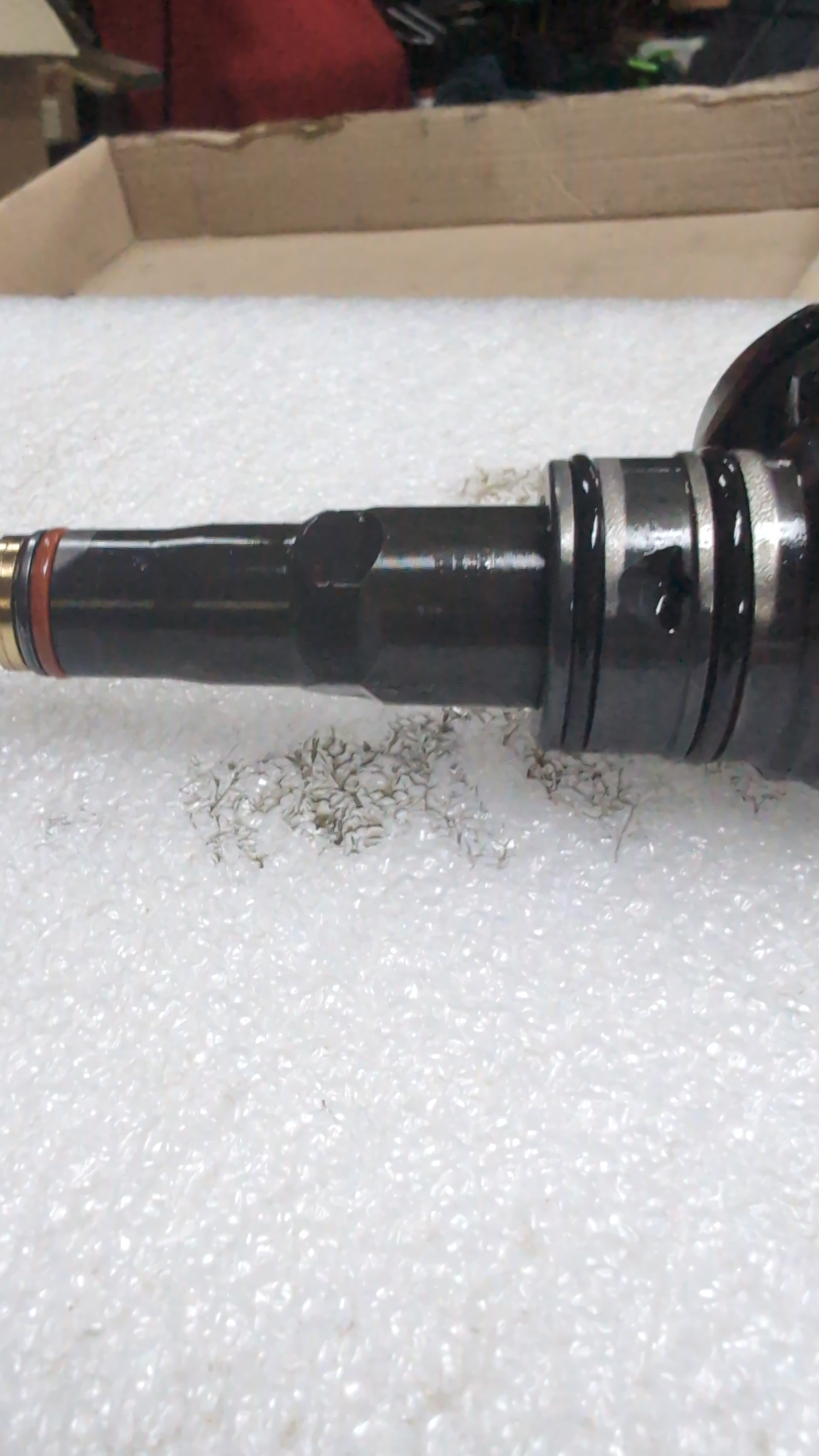

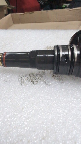

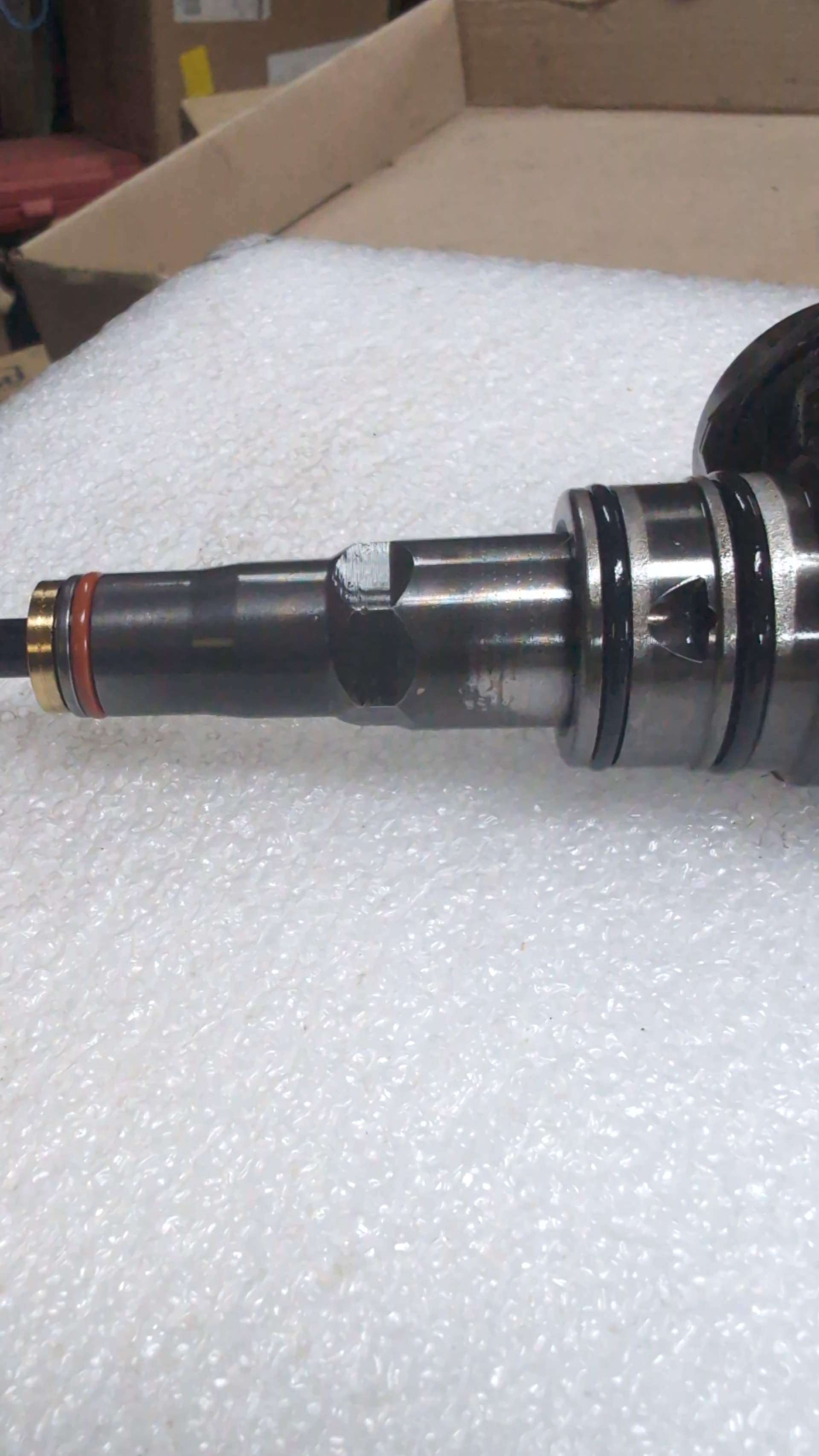

Anbei nog einige Bilder.

Und weil die Dichtungen von PD alle gut aussehen fürchte ich es ist einer der Überholte PD.

Die im Moment wahrscheinlichste Ursache sind die Überholte Pumpe Düse.
