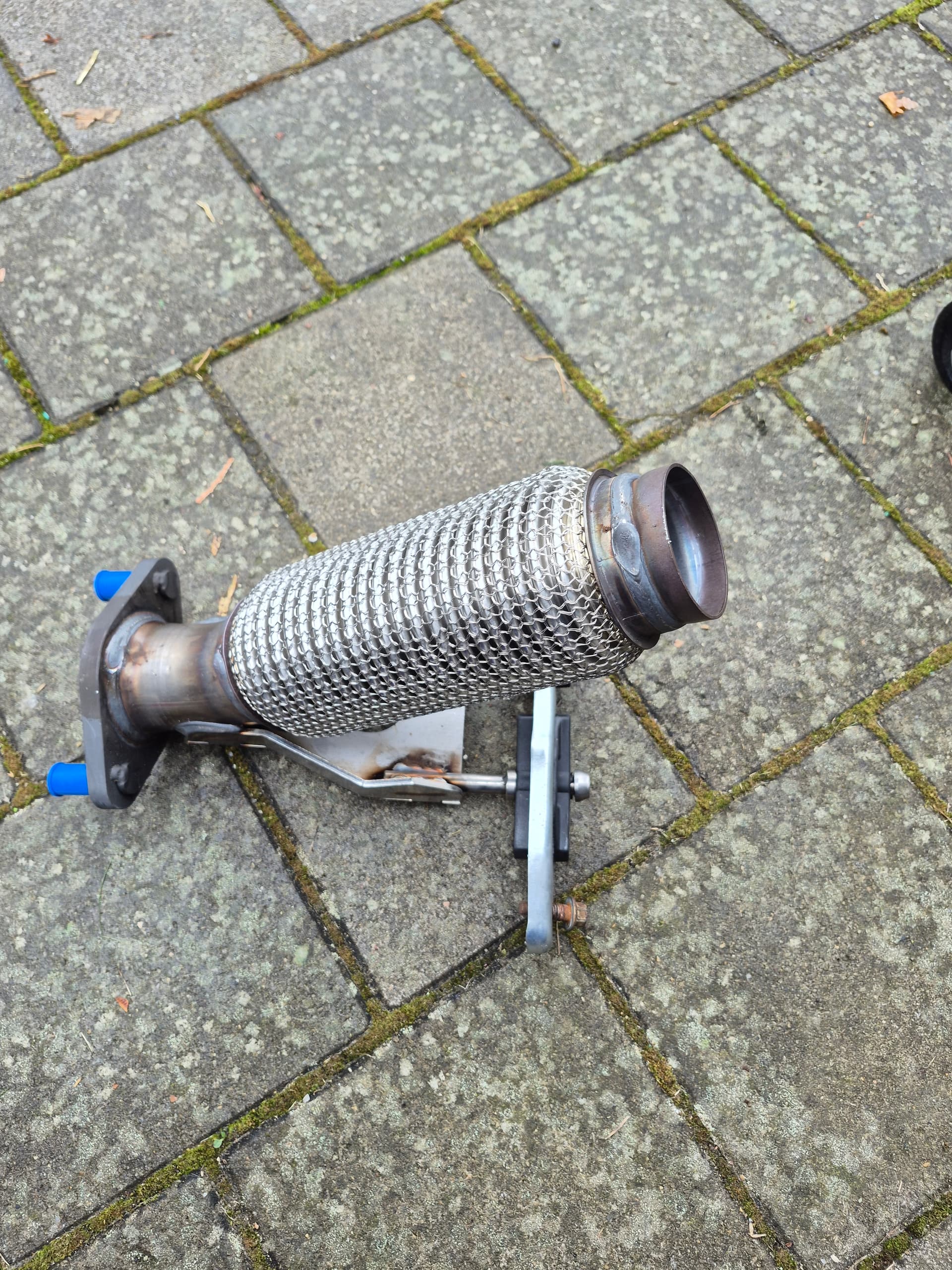

Hallo. Ich muss an meinem Galaxy das Verbindungstück zwischen Turbolader und DPF tauschen (siehe Foto), also das, was direkt vor dem Partikelfilter sitzt mit dem Flexschlauch. Ich bekomme es absolut nicht ab. Weiß jemand, ob das Teil induktiv geschweißt ist oder so? Habe schon alles versucht mit heiß und kalt usw. Nix zu machen…

Du hast ein Reparaturrohr gekauft , das eingeschweißt werden muss.
Sinnvoller wäre sicherlich ein geschraubter Noname Katalysator
Ausbauen komplett, Rohr abflexen anpassen, heften und verschweißen
Von Billig DPF würde ich tunlichst die Finger lassen
Nicht DPF, sondern Katalysator.
Ich meine sowas in der Art ist allerdings für meine Schlüsselnummern rausgesucht
https://www.kfzteile24.de/artikeldetails?ktypnr=19439&returnTo=rm%3DshowArticles%26ktypnr%3D19439%26node%3D0%252C1%252C100004%252C100047%26notTypeSearch%3DKatalysator%231&search=1230-126171
Er schreibt DPF
Er hat einen GALAXY WA
Bei meinem WA6 befindet sich das Flexrohr zwischen KAT ( der am Turbo verschraubt ist) und dem DPF .
Er hat wahrscheinlich einen anderen Motor
