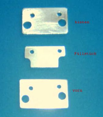

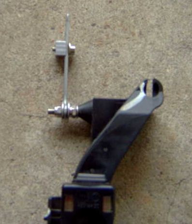

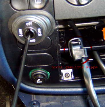

1. Den Bedienhebel habe ich in ein freies Loch eines nicht verwendeten Schalters eingebaut, somit lässt sich dieser ohne Beschädigung montieren und später auch wieder ausbauen. Kleiner Tipp befestigt die Kappe mit Kabelbindern am Kabelbaum des Hebels, dann habt Ihr sie beim Ausbau der Anlage garantiert parat 😉 . Der Nachteil des gewählten Einbauortes ist die Notwendigkeit drei kleine Bleche anzufertigen die als Adapter dienen den Hebel im Loch des Schalters zu fixieren.

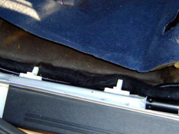

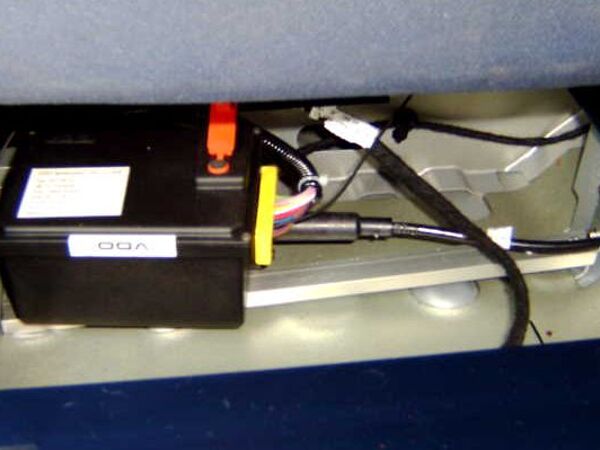

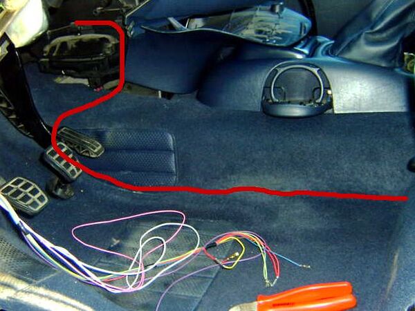

2. Der Antrieb ist unter dem Fahrersitz eingebaut,
den Kabelbaum am Schweller verlegt
 ![a10a16270e31c6491cd191b2770c3ec3.jpg](https://www.sgaf.de/uploads/default/original/3X/2/d/f/2df236546713d90dbe39b61951b589df07d5bde8.jpg "VDO\_005")
und der Bowdenzug unter dem Teppich - rechts
 ![279b6223955a6fd5664c3fe06c8c25a3.jpg](https://www.sgaf.de/uploads/default/original/3X/2/4/1/241cccbeb31270953634054cef435c3a43bc8685.jpg "VDO\_006")

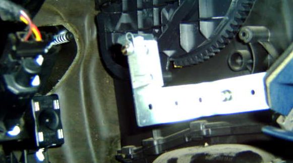

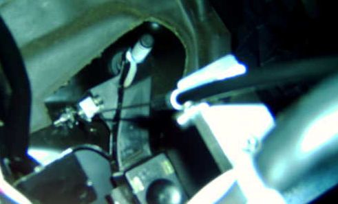

1. Danach wurde der leicht veränderte Gegenhalter des Bowdenzuges an zwei der drei vorhandenen Aufnahmen am Gebläsekasten angeschraubt
 ![dac9d7bbe2a2001bc03b7bbf552bce50.jpg](https://www.sgaf.de/uploads/default/original/3X/2/1/d/21dbab802ca0136dab814af4c5c79d22be8cc592.jpg "VDO\_007")
 ![ebc93e88bef0d9ec3b5bb81824509dab.jpg](https://www.sgaf.de/uploads/default/original/3X/3/b/f/3bff5766539e87c1471cd4195b88ab30030c273f.jpg "VDO\_008")

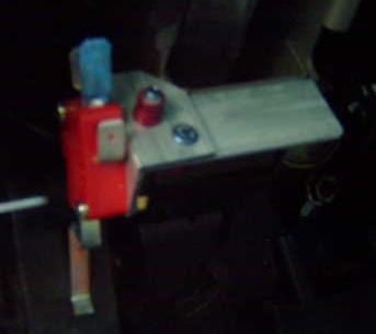

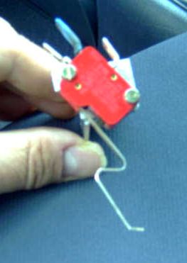

 ![dbae25a068230ce68a4a4468842cf395.jpg](https://www.sgaf.de/uploads/default/original/3X/9/d/f/9df4897cbce6de01c24e886bf6d09cd2c865a372.jpg "VDO\_009") ![1bd551c3560df919725d84dbf3120c4b.jpg](https://www.sgaf.de/uploads/default/original/3X/d/e/8/de8c73d3c526c9f3309a512aa8104537eff24c42.jpg "VDO\_010")
Die gezeigten Schraubniete werdet Ihr nicht unbedingt haben, es geht auch anders :mrgreen:
 ![e2718935bc051341df8b2a65ed154305.jpg](https://www.sgaf.de/uploads/default/original/3X/9/7/3/973b95f5590f2865ad60482129796cff0b463276.jpg "VDO\_011")

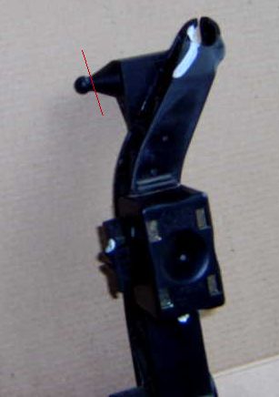

3. Nun kommen wir zum Modifizieren des Gaspedals. An der roten Linie den Kugelkopf absägen (was der wohl aufnehmen könnte :-$)
 ![f92d78b179904c972e8eb7715cead510.jpg](https://www.sgaf.de/uploads/default/original/3X/3/5/0/3501a0a60536314ef91342bdfc7189774d492c07.jpg "VDO\_013")
und ein 5 mm Loch bohren um einen gebogenen Drahtbügel - lose - zu verschrauben

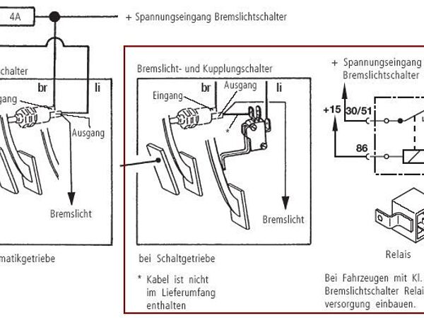

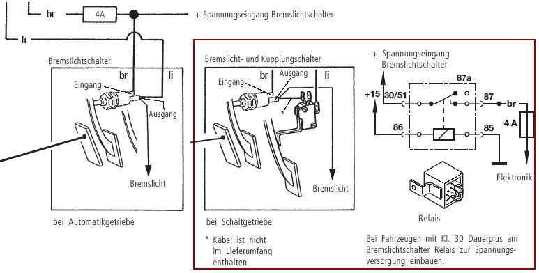

1. Der elektrische Anschluss ist nach Anleitung vorzunehmen. Achtung wenn Dauerplus am Bremslichtschalter anliegt (so wie bei mir) muß noch ein extra Relais verbaut werden damit nur bei Zündung = an die Anlage Strom bekommt. ![c57880e20b2eda2ac5361a4d8ffe1ecd.jpg](https://www.sgaf.de/uploads/default/original/3X/1/9/5/19510e107fcc1e0720fd66a08bd9ff6939f4ceed.jpg "VDO\_999a")
Um die Schaltung besser zu verstehen:
Der Schalter an der Kupplung ist im eingekuppelten Zustand geschlossen! D.H. mit Relais dazwischen ergeben sich folgende Schaltzustände:
- Zündung an, Strom fließt vom Bremslichtschalter (+ br) über das Relais in die Anlage und über li zum Bremslicht (Masse)
- bremsen, Strom fließt vom Bremslichtschalter (+ br) über das Relais in die Anlage und über li zum Bremslicht (Masse), gleichzeitig bekommt li Strom weil Bremslichtschalter durchschaltet = Anlage aus
- kuppeln, Strom fließt vom Bremslichtschalter (+ br) über das Relais in die Anlage und über li zum Kupplungsschalter der ist offen also bekommt li keine Masse = Anlage aus
- bremsen und kuppeln, keine Verbindung br - li - Rücklicht (Masse) = Anlage aus

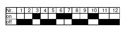

Nach einer ersten Probefahrt bin ich der Meinung die Anlage noch nicht zu 100% kodiert zu haben. Ich werde später die genauen Einstellungen nachreichen.
Hier jetzt die aktuellen Einstellungen der Schalter, wobei schwarz als geschaltet gilt:
![8df8d93dc7f1191c7152f34d3f4994e5.jpg](https://www.sgaf.de/uploads/default/original/3X/5/8/a/58a90d5a78ea4684298a815a9d5e9f88d5e6fdc4.jpg "VDO\_015")
