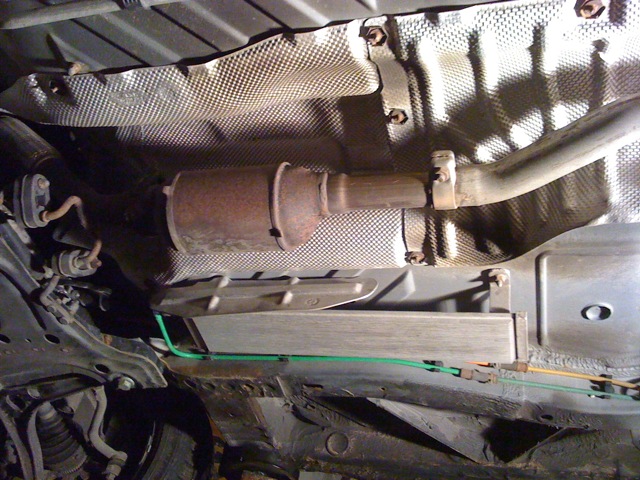

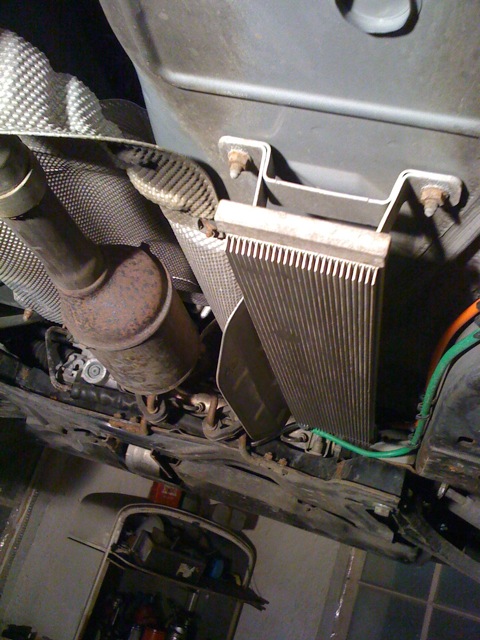

Hi,
ich hatten letztens meinen Sharan TDI auf der Hebebühne und hab mich über diesen großen Kühlkörper(?) gewundert. Kann mir jemand sagen, was das ist?
Danke und beste Grüße,
Abder
Hi,
Abder
Das ist der Dieselkühler in der Rückleitung. Durch das Verdichten in den PD Elementen wird der Diesel heiss. Damit der Plastiktank nicht schmilzt und die Dichte nicht zu stark sinkt wird hier gekühlt. Wenn das Auto nicht warm ist wird der Diesel über ein temperaturgesteuertes Ventil am Dieselfilter nicht über den Kühler geschickt.
Bei welchen Dieselmotoren ist der Dieselkühler eingebaut? Bei meinen Ali(130 PS) hab ich so einen Dieselkühler nicht am Unterboden.
Danke
Also bei meinem 130PS ist auch keiner da.
Mecky
BRT 103KW hat ihn.
Die 130 PS Motoren (ASZ) haben eine Wasserkühlung beim Dieselfilter.
