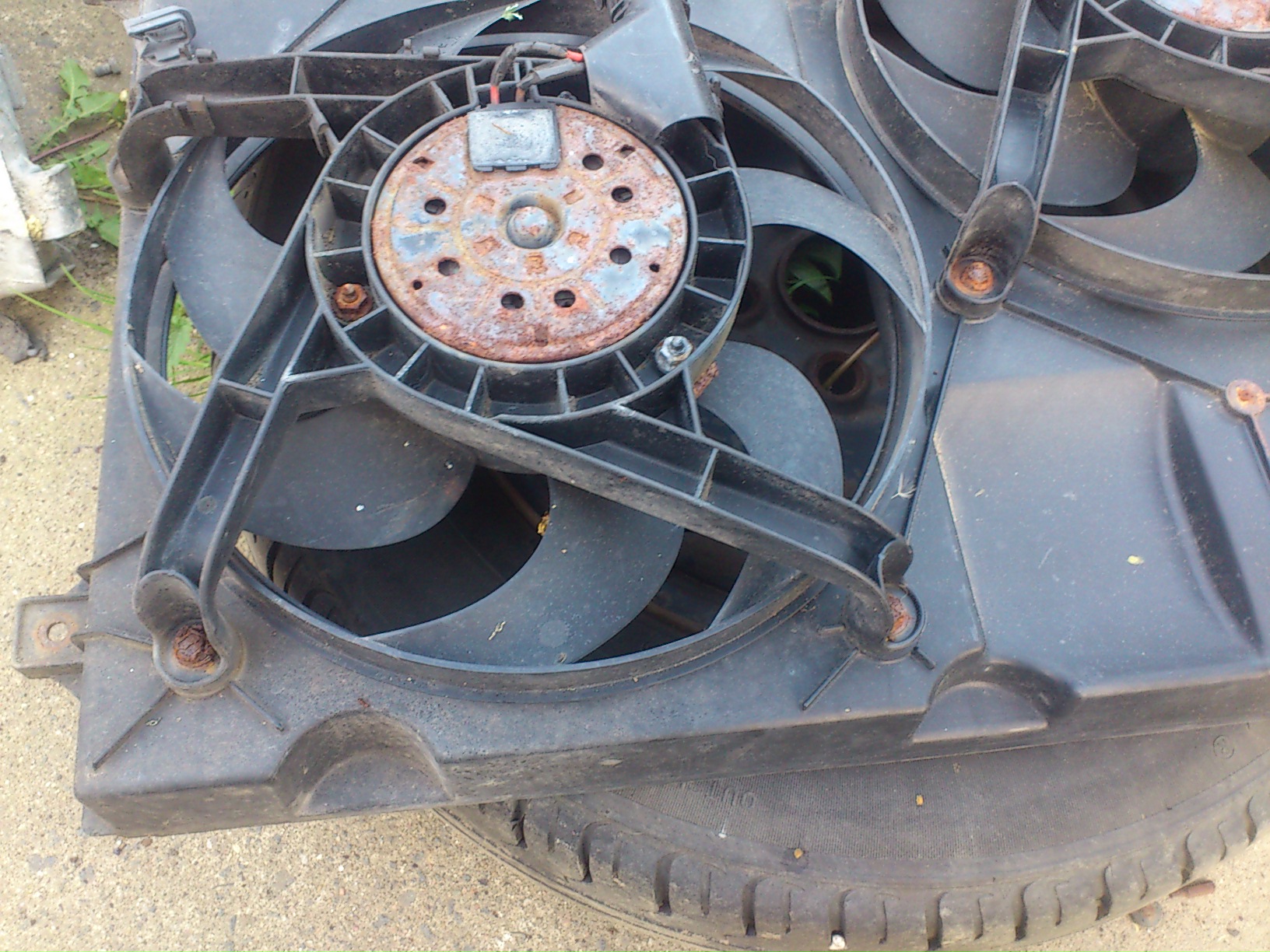

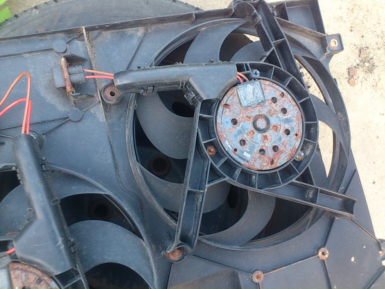

Hier mal ein Bild vom Kühlerlüfter
viele Grüße und einen schönen 1. Mai noch,
maffi

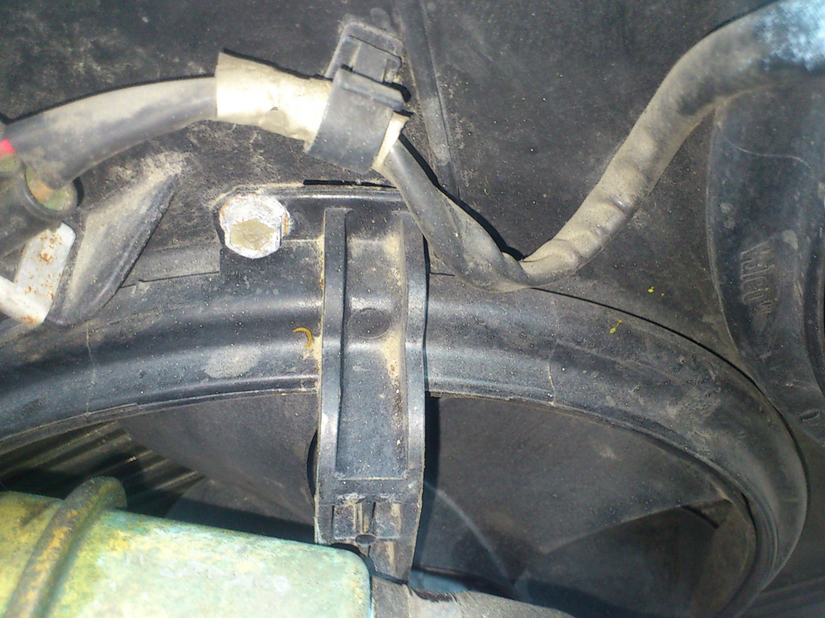

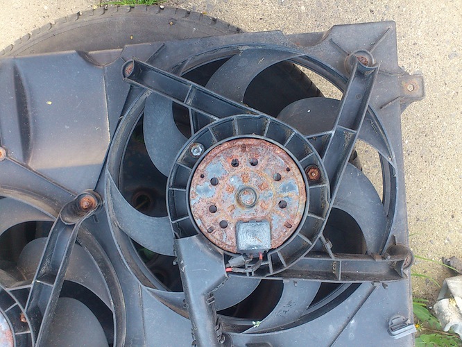

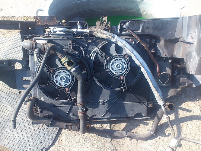

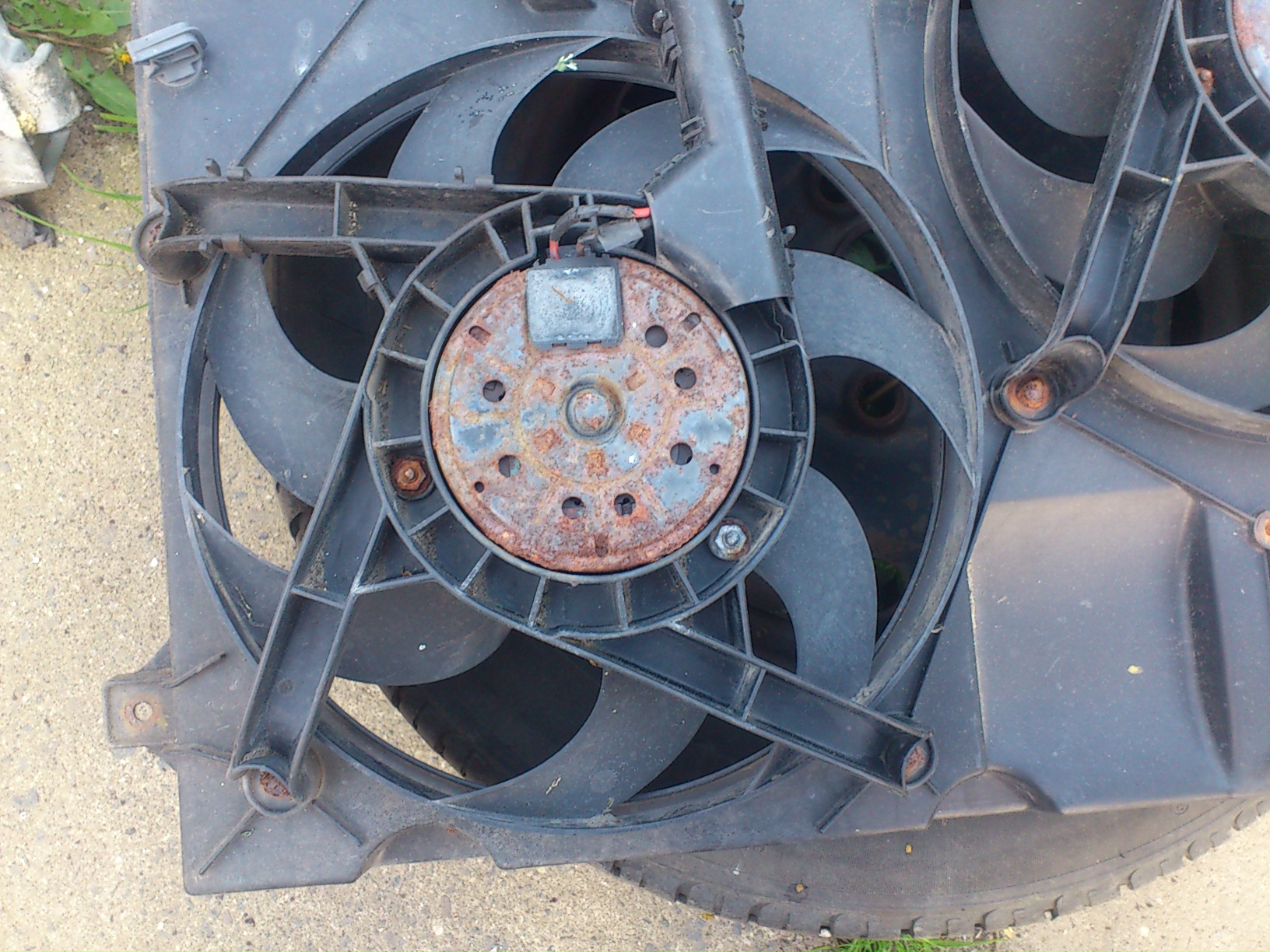

Hier nochmal ein paar Bilder von den Kühlerlüftern.
Wie es aussieht, gibt es 2 Varianten der Befestigung oder auch im Durchmesser der Lüfter selber.
Sharan sah so aus von '95:
Galaxy ab '98:
Bei dem Galaxy sind nicht alle Haltearme verschraubt, nur eingeclipst.
viele Grüße
maffi
#29
Ich habe nur einen Lüfter!
Gruß Frank
#30
Ich weiß doch Frankiboy :wink:
aber so unterschiedlich sollten doch die Befestigungsarten nicht sein oder meinst, es hat jemand extra nen Lüfter für TDI gebastelt im Werk :-k

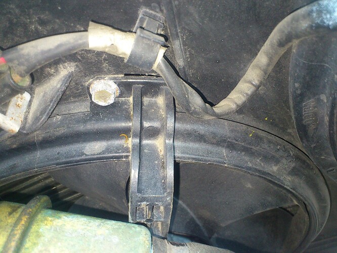

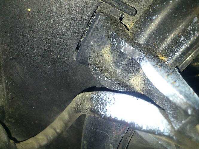

#31
Naja meine Halterung sieht ganz anders aus !
Mal sehn wenn Morgen Zeit ist wechsel ich den Schalter eben.
Wie laufen die Rohre im Kühler? von oben nach unten oder von links nach rechts ?
Gruß FRank
