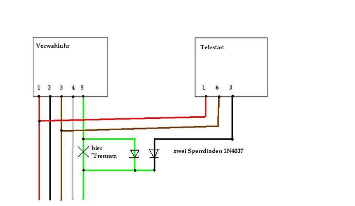

ich weiß ja nicht, ob Du diese an eine orginale Standheizung anschließen willst. Ich habe diese an den Umbau wie es im SGAF von Chomper beschrieben ist, angeschlossen.
Aber auch an die orginale SH sollte dies kein Problem sein. Ich hab Dir mal die Anschlußbelegung mit angehängt.
Ich hoffe das hilft Dir weiter. Wenn nicht dann einfach melden.

Du müßtest eigentlich 11 und 12 oder 14 und 15 verwenden.
Übrigens, das wird dann nicht an die Uhr angeschlossen. Du müßtest ein Steuergerät haben. Hast Du dazu einen Anschlußplan?

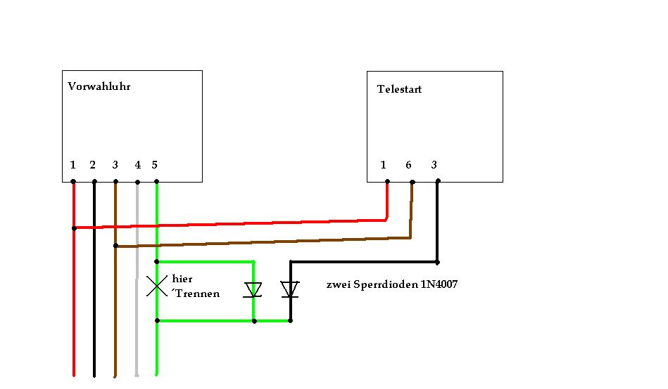

also erst einmal ein Bild von der Uhr
mit der Uhr steuer ich die Heizung.Ich dachte das Steuersignal müsste ich darüber ansteuern.(für die Fernbedienung)
Oder lieg ich da falsch?Ansonsten ist ja nue ein Steuergerät direkt im Heizgerät.
Gruß Stefan

musst du nur ein zusätzliches Plussignal mit auf den Ausgang der Uhr (Pin5) geben dann weis das Hahnen „Steuergerät“ das es Heizen soll…
Dieter

Jepp solltest du
von pin 5 der Uhr ---->|–
---------- zur SH
von der Schaltung ---->|–
Dieter

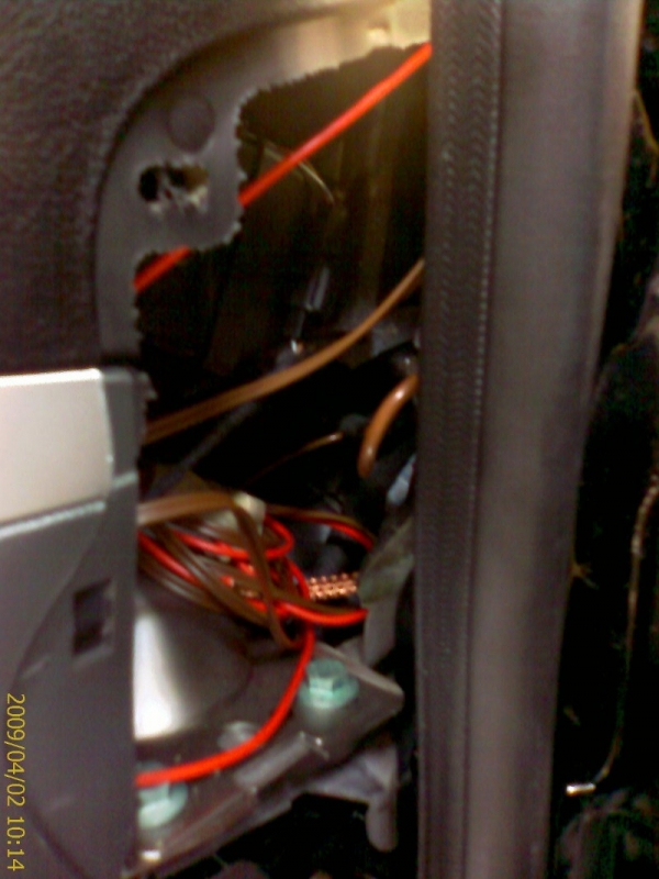

Zum Anschluss gibt es eigentlich nicht viel zu sagen.Hab diese Anschlussvariante gewählt.
Hab dazu 3 Kabel von der Vorwahluhr zur Beifahrerseite gelegt.Das heist Vorwahluhr raus,Sonnenblende abschrauben (es reicht nur die Blende),A-Säulenverkleidung abbauen ( von oben beginnen sie langsam nach vorn/oben abzuziehen),dann noch die kleine schwarze Verkleidung vor dem Dreieckfenster (einfach nach ober ziehen),dann die Kabel verlegen.
Hab nach dem Anschluss das Steuergerät mit nem Kabelbinder einfach an der Lüftungsdüse befestigt.Fertig. kasten.gif
So nun braucht man nichtmehr runter falls man vergessen hat die Uhr zu stellen.
