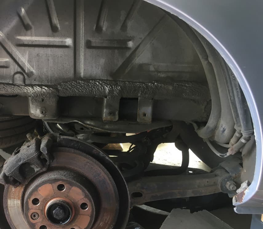

Details zur Verbindung zum Einfüllstutzen habe ich hier leider keine gefunden. Das solltest du sehen können, wenn du die hintere rechte Radhausschale ausbaust.

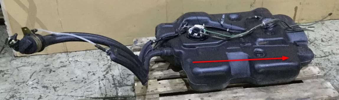

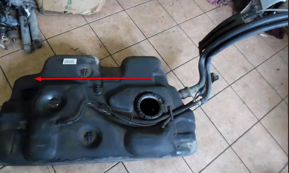

Internetfund. Fahrtrichtung ist wie Pfeil.
