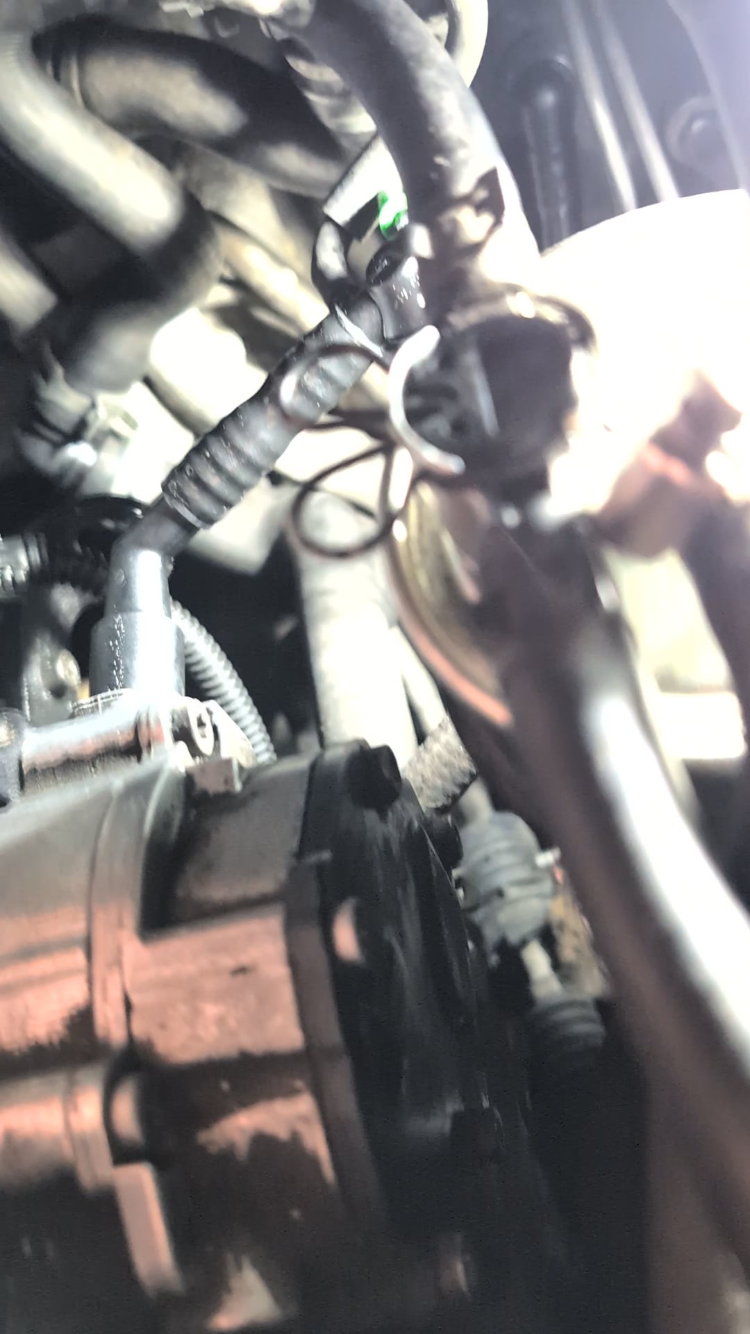

Zunächst habe ich den Schlauch wieder eingebaut, und ein Manometer an einer von der zwei kleinen Stützen angeschlossen. Der Unterdruck bei laufenden Motor war so um -0,6 Bar. Wenn ich aber den Tandempumpeanschluss nur ein wenig herumwackelte, war es auf einmal stabil -0,95 Bar! Beim nächster Berührung fiel es dann zu -0,2 Bar. Mit kleinen Berührungen konnte ich auf dieser weise den erreichten Unterdrück hin und her manipulieren.
Weil ich keine neue Tandempumpe vorhanden hatte, habe ich mir dann entschlossen zu versuchen, das Leck temporär zu dichten. Die Stütze gründlich entfettet, dann Motorsilikon (der Blaue, bis zu 260 Grad Hitzebeständig) rundum aufgetragen. Und was kann ich sagen, es war sofort wolle -0,95 Bar Unterdruck da, vor es eben trocken war. Gutes Bild von der Stütze hier: www.sgaf.de/node/397593, Silikon gerade wo die Stütze verschwindet im Gehäuse.
Wenn ich jetzt bei laufenden Motor die Bremse schnell mehrmals betätige, wird die volle Unterdrück (-0,95 Bar) innerhalb von 2-3 Sekunden wieder aufgebaut.

Das Alu-Rohr ist im Gehäuse definitiv eingesteckt, nicht angegossen, und jetzt dann lose. Keine axiale Bewegung is möglich, man kann es aber im Gehäuse rotieren. Deshalb muss irgendwann die ganze Tandempumpe neu. Der Unterdruckschlauch an sich hat nichts damit zu tun, er is i.O.
