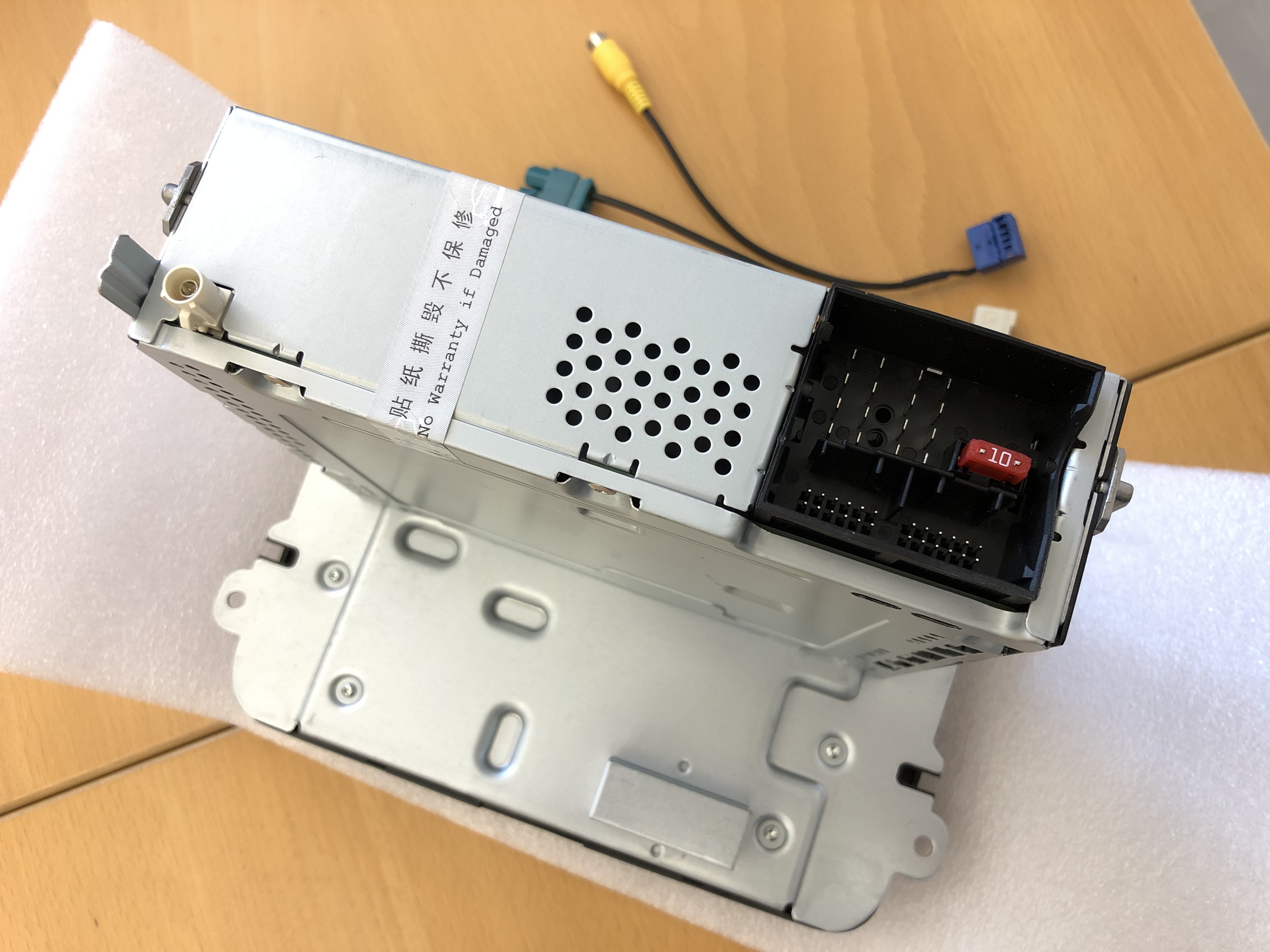

Kann man eigentlich ein RCD330 auch in den Alhambra Schrauben? Das kann ohne Extras CarPlay, hat zumindest den QuadLock direkt dran und kostet bei eBay ab 250€… ohne die originale Rückfahrkamera – aber wenn der Rest geht?

Einbaue kannst du das RCD330 und es funktioniert auch jedoch mit ein paar Einschränkungen.
Ja, ich hab mir jetzt so ein RCD330 (6RD 035 187B) bestellt, welches morgen oder übermorgen da sein sollte. Einige der Händler lagern die Geräte in DE und verschicken von hier aus… das gibt kürzere Lieferzeiten. Da es mir primär um CarPlay geht, hoffe ich, dass ich damit gut fahre. Der Anschluss sollte kein Problem darstellen und auf CD und internes Navi kann ich gerne verzichten. Lediglich das Problem mit der originalen Rückfahrkamera (anderer Anschluss, Decoder erforderlich) bleibt bestehen – aber ich nehme es erst mal in Kauf. Der Preis von ca. 250 € ist akzeptabel.
