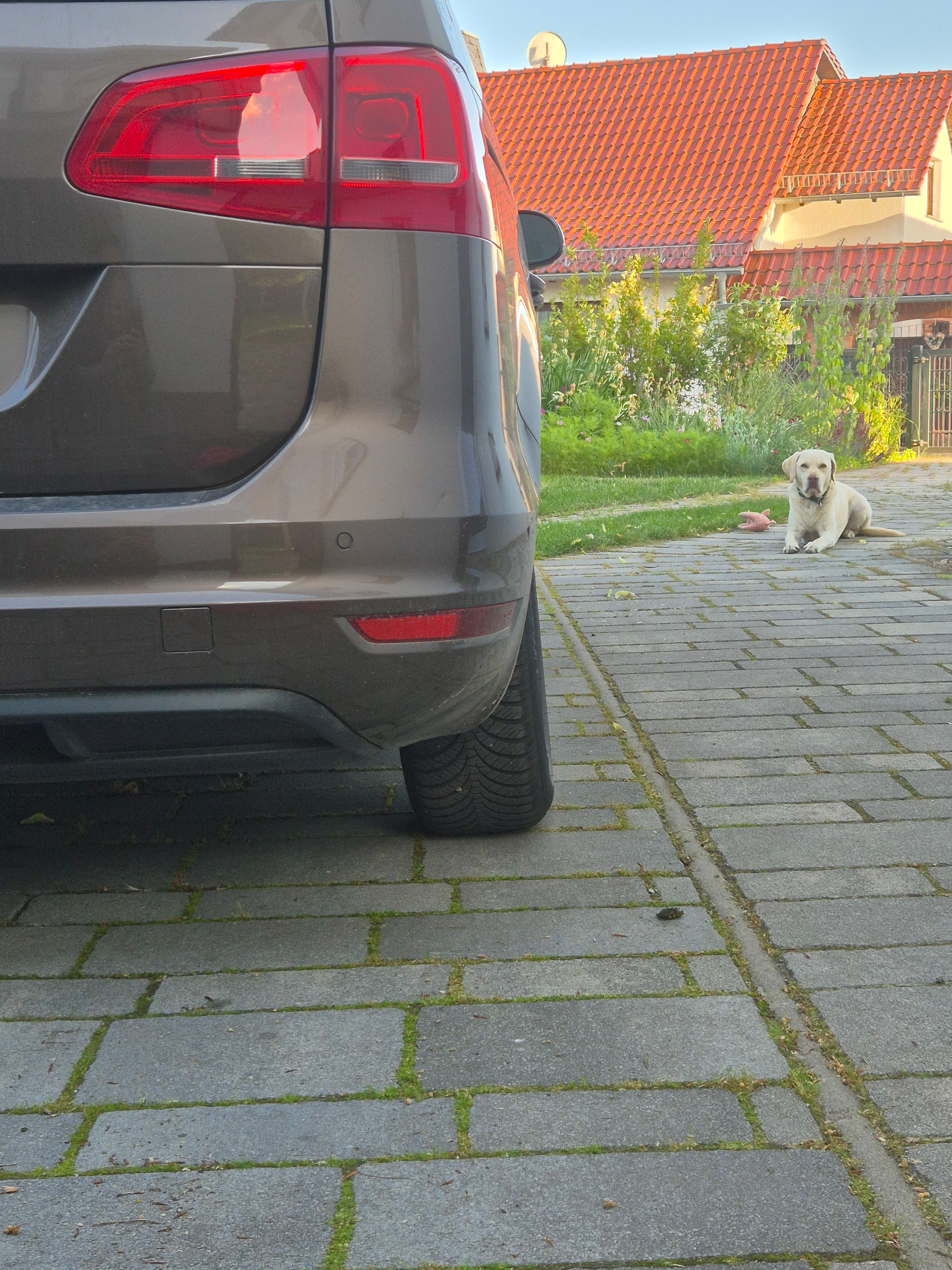

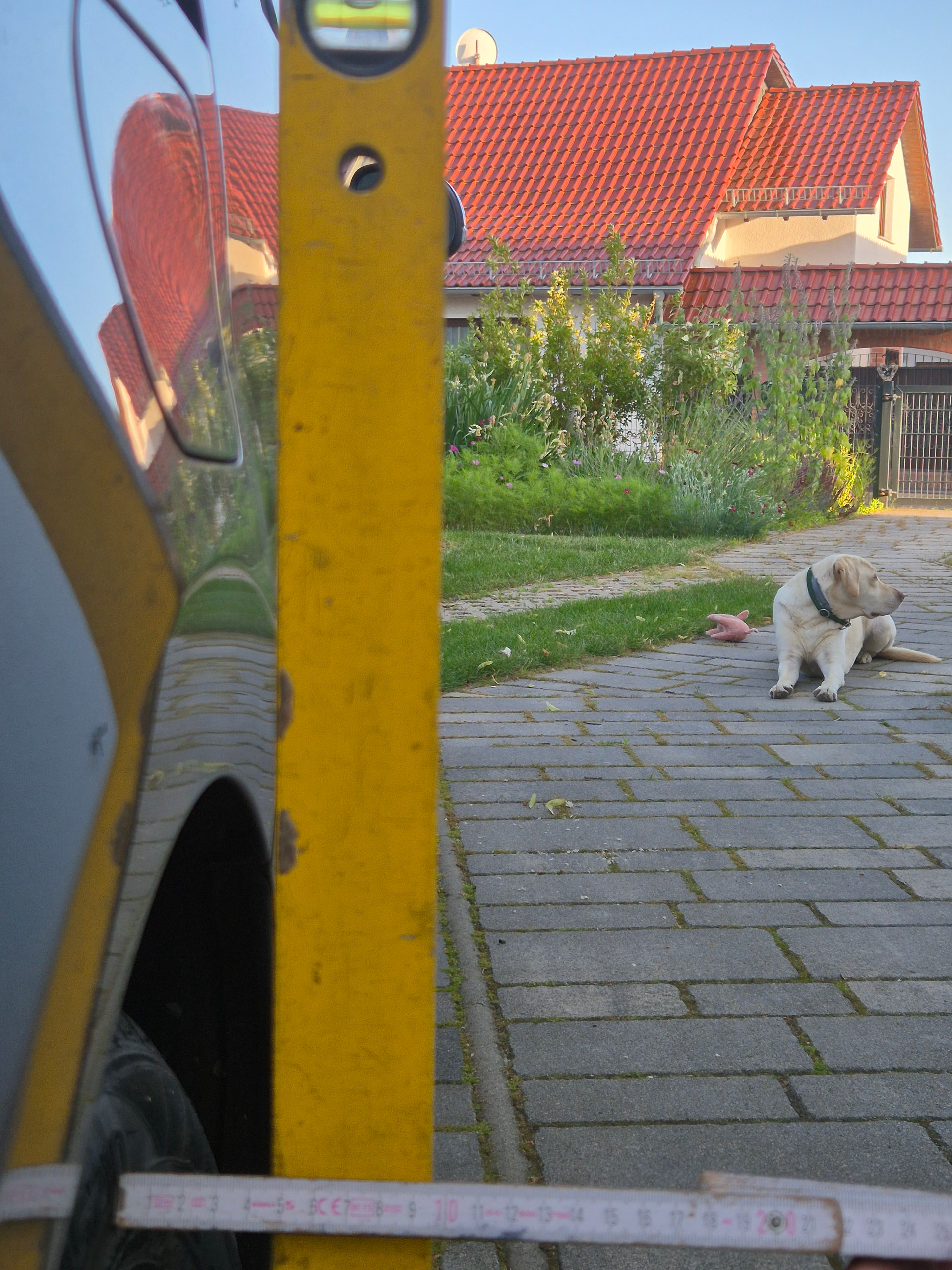

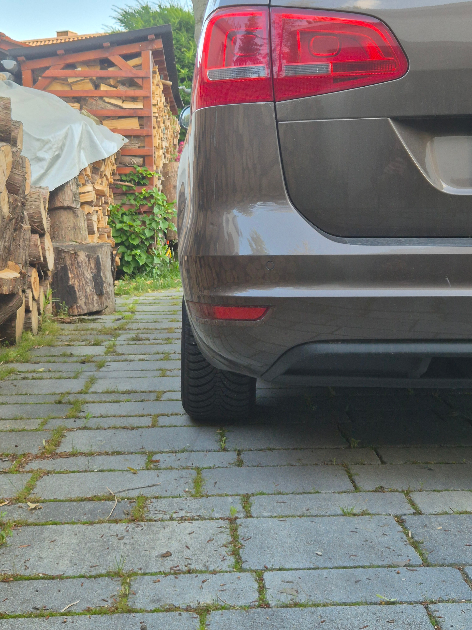

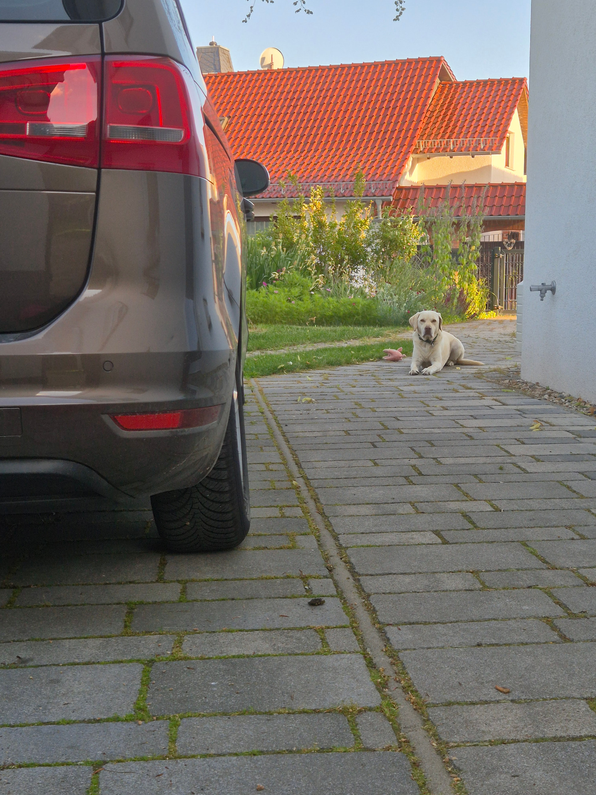

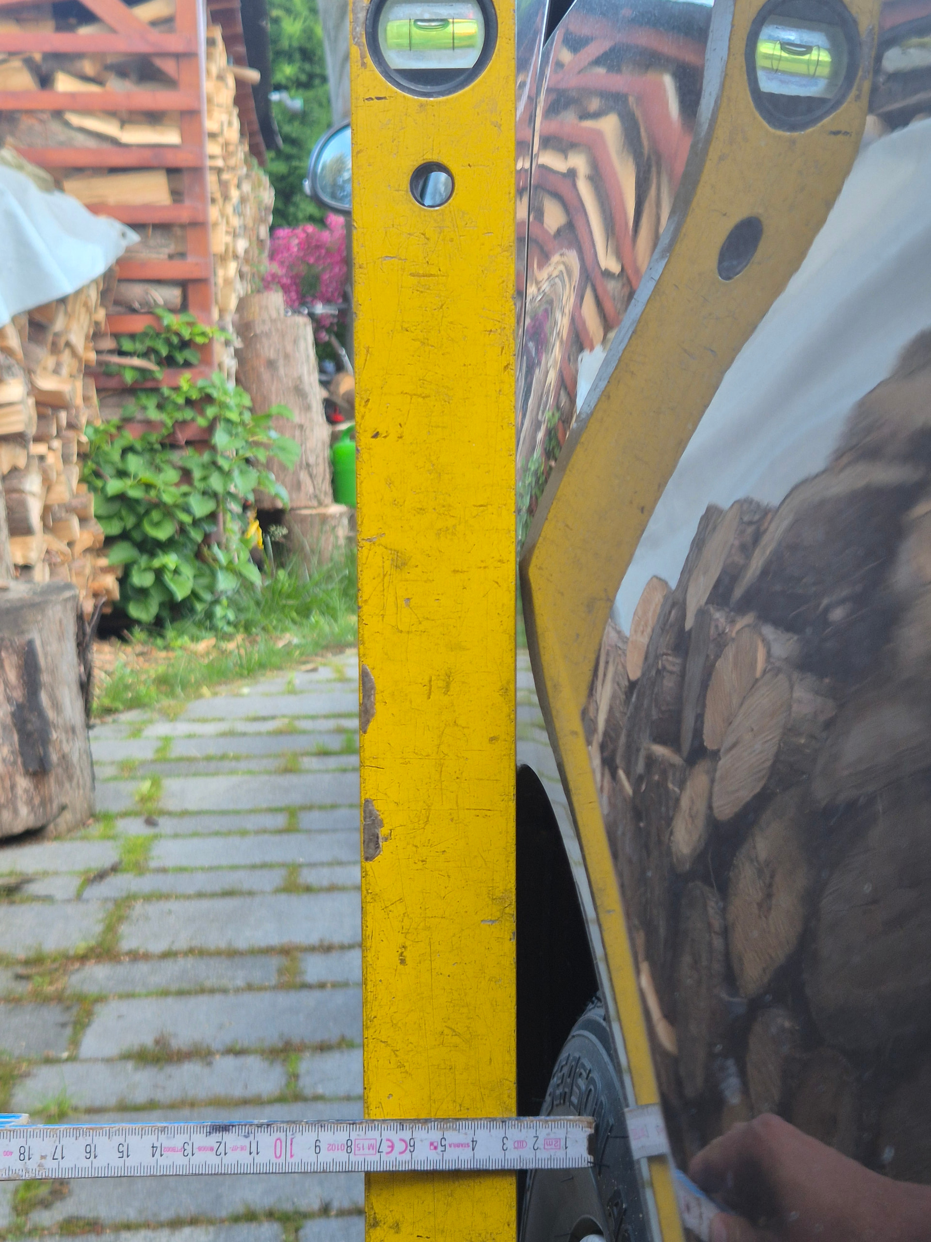

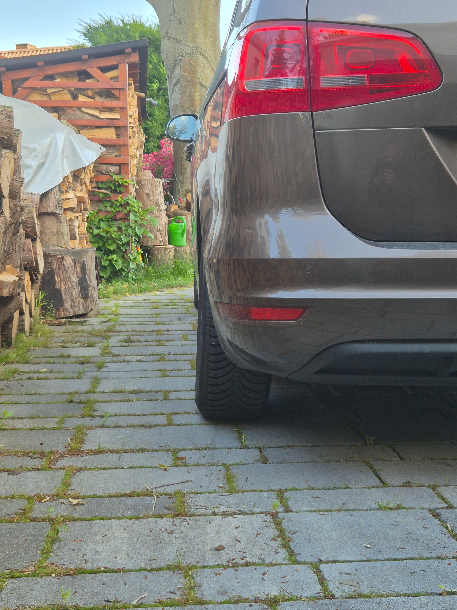

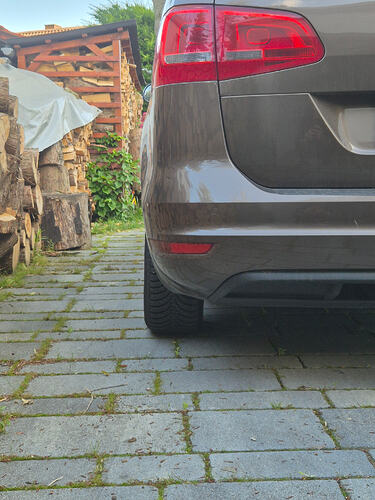

Am Samstag hat mich jemand drauf hingewiesen, dass meine Hinterräder sehr abstehen.
Ich muss dazu sagen, dass Ende Februar die Reifen gewechselt wurden. Zum einen sowieso verschleißbedingt, zum anderen weil sie innen sehr stark abgefahren waren.
Es wurde auch eine Vermessung gemacht und eingestellt, aber schon direkt danach war mir das aufgefallen. Auch mein Werkstattmann konnte es sich nicht erklären, weil die Messung ja passte.
Bilder im Anhang.
Kann jemand sich einen Reim darauf machen?

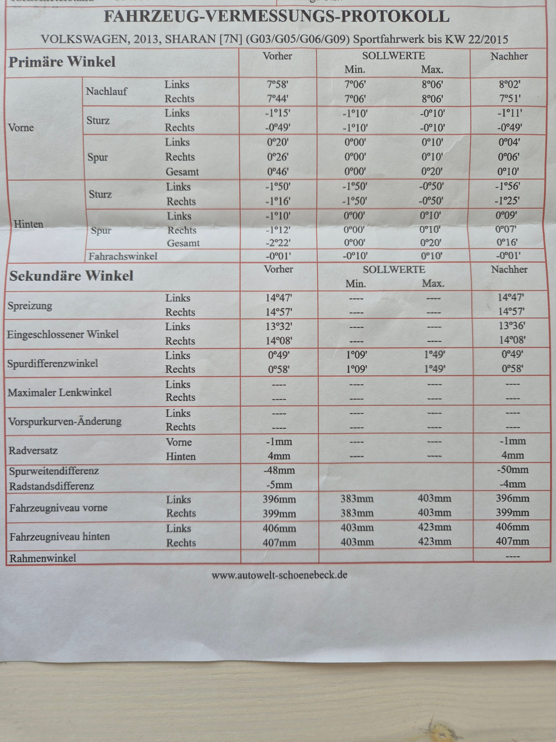

Hier noch das Vermessungsprotokoll:
Der Sturz stimmt doch inzwischen. Die (vorher) verstellte Spur hat für das innen ablaufen der Reifen gesorgt…
Der Sturz sah optisch nach meiner Erneuerung aller Lager und Buchsen der Hinterachse auch so aus.
Aber rein optisch haut das doch überhaupt nicht hin. Auch im Vergleich zu anderen Sharans. Habe ich die letzten Tage immer mal drauf geachtet.
Am Freitag geht er in die Werkstatt.
In deinem Protokoll steht Sportfahrwerk.
Hast du beim Umgucken :red_apple: mit :red_apple: verglichen?
Nein, ich wusste natürlich nicht was die anderen für Fahrwerke haben.
Ich selbst habe das einstellbare (DCC?)
Laut Werkstatt passt die Vorgabe.
Hier meine Rückmeldung:
Nach Einstellung mit den Werten des Standardfahrwerks sieht alles wieder normal aus.
