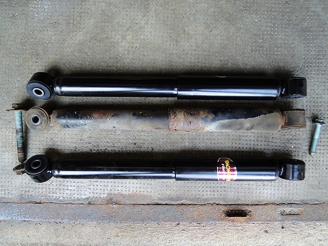

Ich habe die Monroe Reflex E1286 für hinten bestellt.
Die sollten lt. PETRYsoft passen. Preis wäre ungefähr 1/4 bezogen auf den originalen VW-Dämpfer.
Der rechte alte orig. Dämpfer war nach 11 Jahren und 120TKM im deutlich
schlechteren Zustand als der linke. So die neuen Monroe sind eingebaut (made in Spain), Preis für das Paar 118€. Der Wagen liegt nun deutlich besser (fester) auf der Straße.
