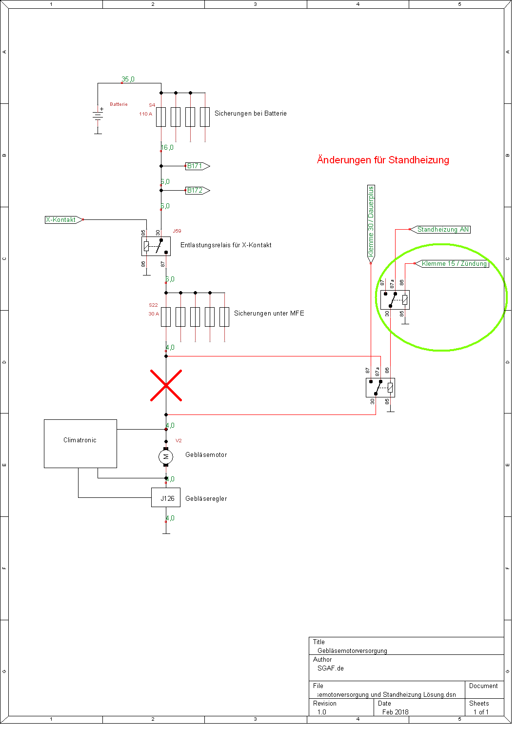

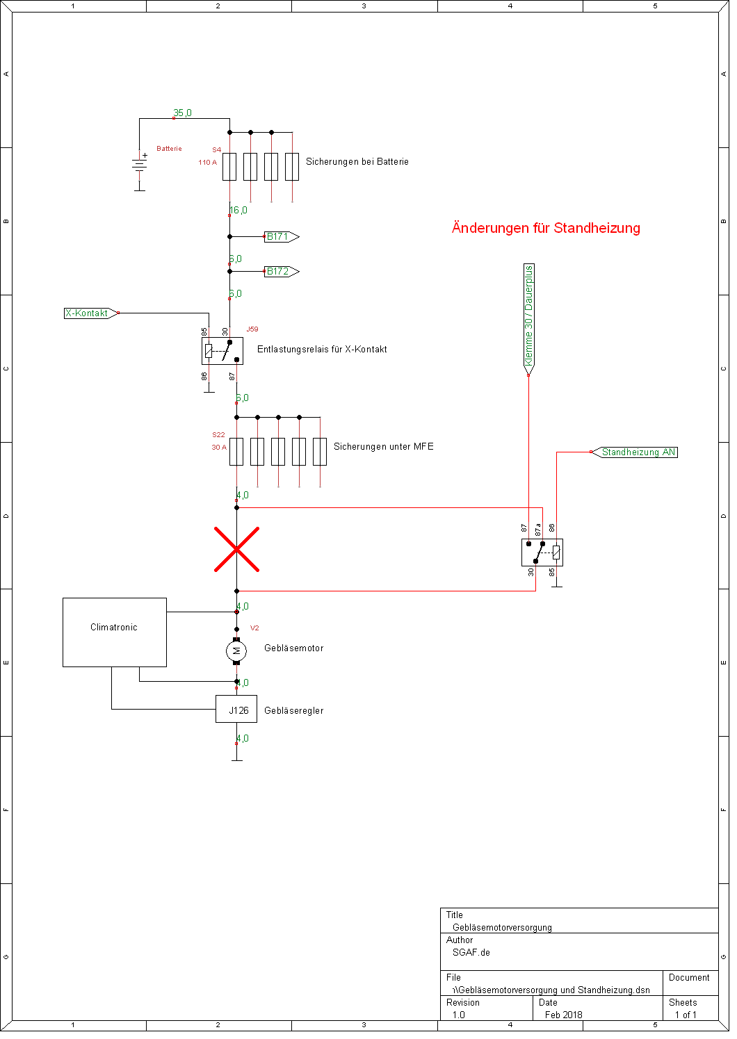

Im Rahmen der üblichen Standheizungsumbauten wird diese Verschaltung geändert. In praktisch allen Umbauanleitungen wird die im Schaltplan rot gezeichnete Änderung vorgenommen.
 ![Gebläsemotorversorgung und Standheizung.png](https://www.sgaf.de/uploads/default/original/3X/c/2/a/c2a3b923b6961879de226fb5b86cdf02a6c7140a.png "Spannungsversorgung für Gebläsemotor V2") Klick für extragroß: ![Gebläsemotorversorgung und Standheizung.png](https://www.sgaf.de/uploads/default/original/3X/c/2/a/c2a3b923b6961879de226fb5b86cdf02a6c7140a.png "Spannungsversorgung für Gebläsemotor V2")
Da der Gebläsemotor im Standheizungsbetrieb natürlich auch ohne Zündschlüssel laufen soll, wird über das zusätzliche Relais für eine Versorgung am X-Kontakt vorbei gesorgt.
Nun kommt es ganz auf die konkrete Steuerung der Standheizung an, ob nun Schaltuhr, Funkmodul, GSM oder was auch immer. Der entscheidende Punkt ist, ob in dem Moment des Anlassens dieses zusätzliche Relais immer noch das Gebläse versorgt oder nicht. Ist dies der Fall, so kann es zu dem beschriebenen Problem kommen.
**Abhilfe**
Die einfachste Weg für ein zuverlässiges Anspringen zu sorgen ist entweder:
a) Die Standheizung vor dem Starten ausschalten.
oder
b) Vor dem Anlassen manuell das Gebläse auf Null herunter regeln.
oder aber, was die deutlich komfortablere Lösung ist

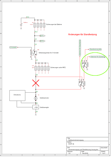

c) Mit einer kleinen Modifikation der Standheizungsschaltung (grüner Kreis):
 ![Gebläsemotorversorgung und Standheizung Lösung.png](https://www.sgaf.de/uploads/default/original/3X/f/6/3/f63ce95398940b094cdeadb8468383a0774d5e59.png "Spannungsversorgung für Gebläsemotor V2, Änderung") Klick für extragroß: ![Gebläsemotorversorgung und Standheizung Lösung.png](https://www.sgaf.de/uploads/default/original/3X/f/6/3/f63ce95398940b094cdeadb8468383a0774d5e59.png "Spannungsversorgung für Gebläsemotor V2, Änderung")
Dieses zusätzliche Relais deaktiviert automatisch die Spannungsversorgung am X-Kontakt vorbei für den Gebläsemotor sobald die Zündung eingeschaltet wird. D.h. sobald der Schlüssel im Zündschloss gedreht wird, verhält sich dieser Teil wieder exakt so wie vor dem Standheizungsaumbau, ganz gleich was für ein Signal noch von Uhr, Funkmodul oder was auch immer kommt.
Der Rest der Standheizung, also Pumpe und Zuheizer können unabhängig davon problemlos weiterlaufen, wenn dies gewünscht ist.

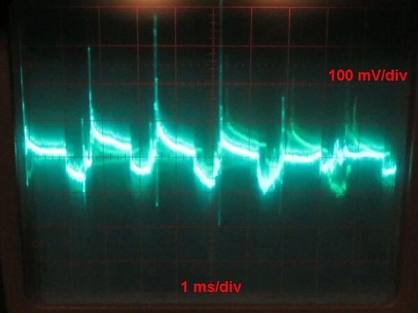

Die Rückwirkungen auf das Bordnetz sind natürlich aussteuerungsabhängig. Das folgende Bild wurde gemacht, als das Problem reproduzierbar vorhanden war bei maximaler Gebläsestufe. Der Motor ist in diesem Fall komplett separat von der Batterie versorgt, d.h. eigene 10 mm² Leitung von der Batterie in den Innenraum, dort Messung und Einspeisung an der mit **X** markierten Stelle im Schaltplan oben, also unmittelbar vor dem V2.
 ![V2 voltage.jpg](https://www.sgaf.de/uploads/default/original/3X/2/5/2/252d1327befef2462d93cac21422d8f503a8c59d.jpg "Gebläsemotor V2, Störungen auf Bordspannung")

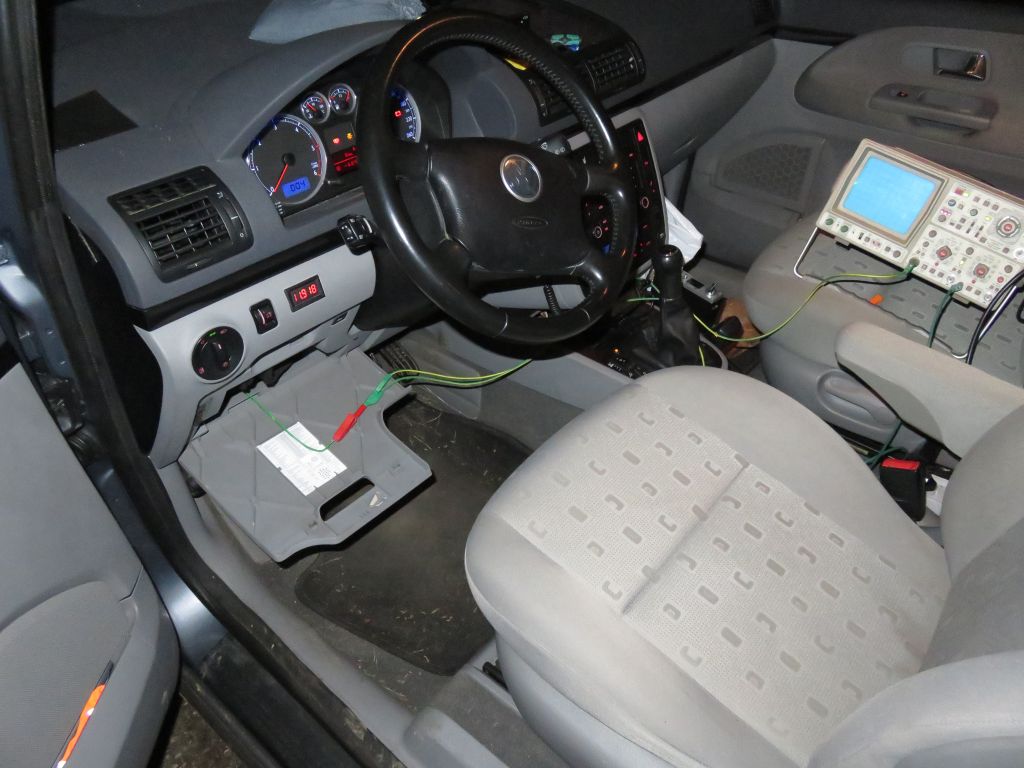

Messaufbau:
 ![Aufbau.jpg](https://www.sgaf.de/uploads/default/original/3X/9/7/2/972acbc02fa5cec8dd99a7a865a6f38fa50594d2.jpg "Gebläsemotor V2, Störungen auf Bordspannung Messaufbau")
(Sorry für die miese Bildqualität. Mein Oszi ist noch etwas altmodisch.)

Bemerkenswerter Effekt dabei… (Merke: Motor orgelt immer rund 3 Sekunden, bis er endlich anspringt.)
- Gebläse läuft.
- Zündschlüssel wird auf Starten gedreht.
- Motorsteuergerät versucht zu starten, kriegt aber die Impulse um die Ohren.
- Gebläse wird innerhalb von ca. 250 msec nach Startbeginn von der Versorgung genommen. (Relais fällt ab.)
Störimpulse waren also nur innerhalb der ersten 250 msec des Startvorganges vorhanden.
- Motor orgelt trotzdem noch die vollen 3 Sekunden rum, bis er endlich anspringt.
(zuverlässig reproduzierbar!)
