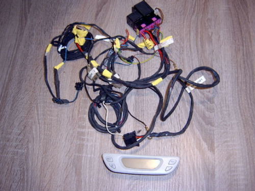

mir jemand die Anleitung zukommen lassen?, habe mir auch in egay eine gebrauchte uhr mit Kabelbaum ersteigert.
Das waere sehr nett
hier ein Bild der Uhr. Der Preis belief sich auf 19,50€
