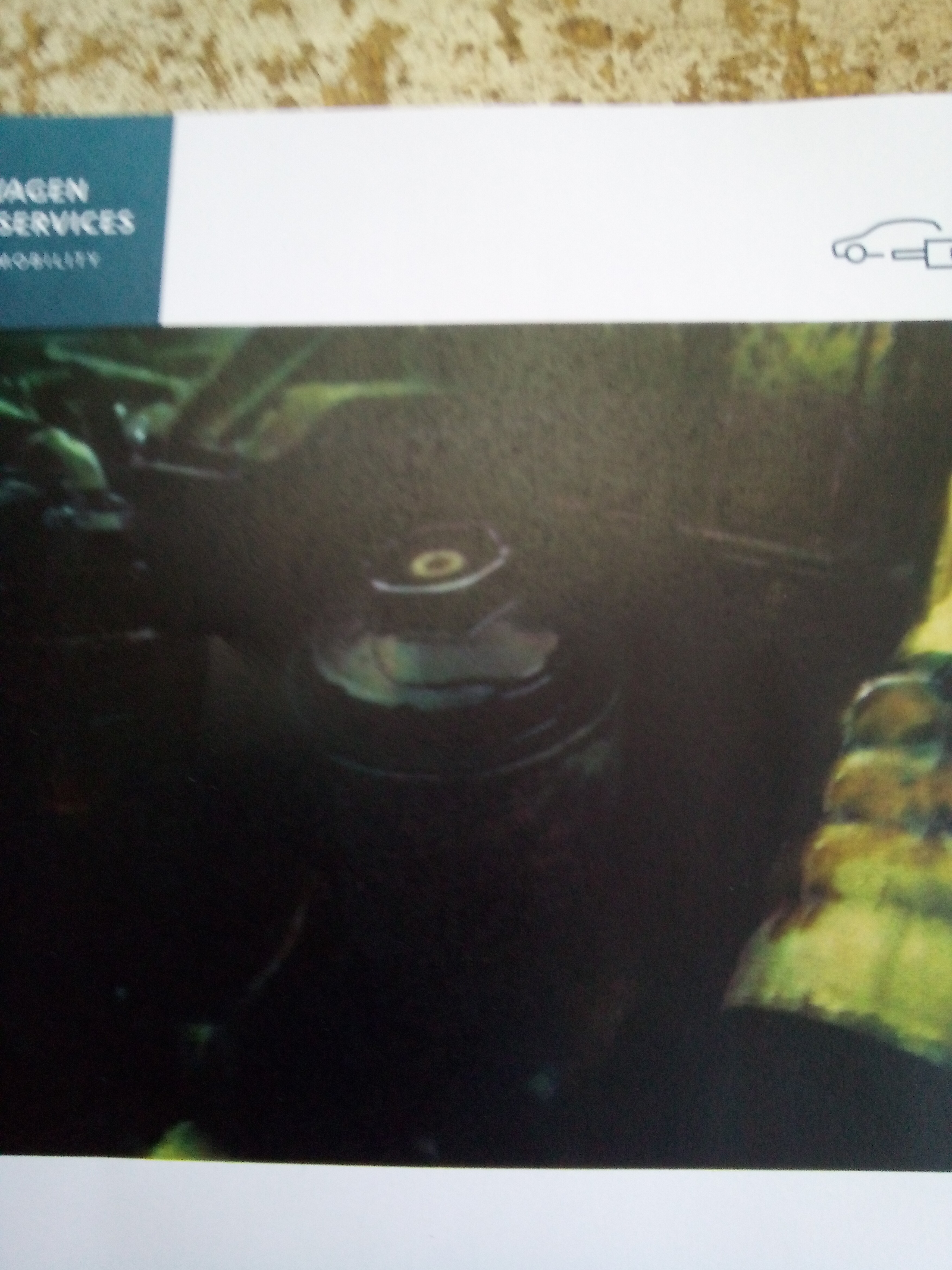

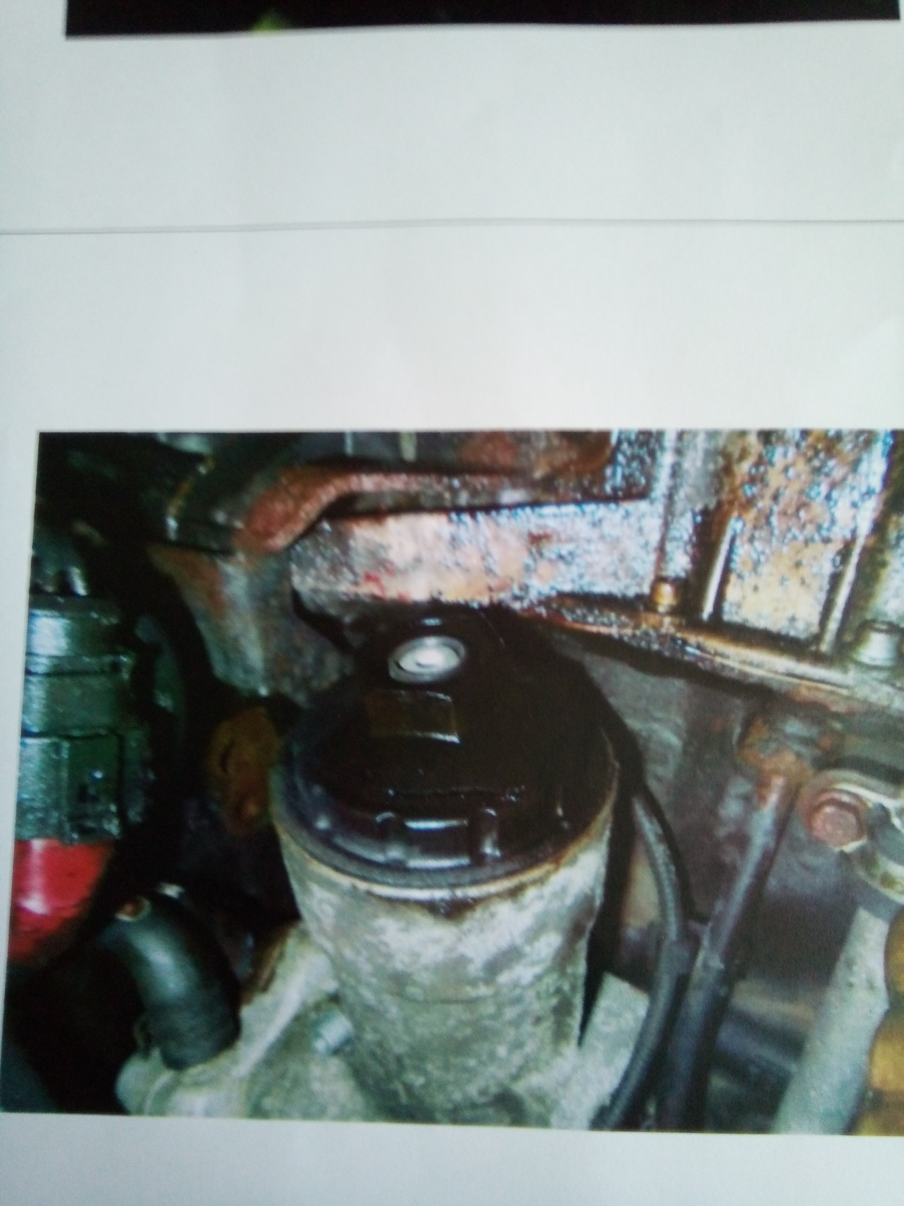

An deinem Ölfilter ist die Ablaufschraube weg. Entweder wurde die mal recht böse behandelt oder es wurde übersehen dort die Dichtung zu erneuern. Dann lockert die sich und die Schraube fällt raus. Es gibt aber auch Mechaniker die die Dichtung nicht wechseln und dafür die Schraube besonders sorgfältig mit der Rohrzange bombenfest ziehen. Dann bricht die einfach irgendwann weg.
Gerne wird auch nicht das Ablaufventil genutzt sondern ein Schraubendreher reingezimmert um das Öl abzulassen. Dabei wird dann auch gleich das Gewinde gekillt.
Ich habe solche „Kundendienstleistungen“ von Kollegen (nicht aus unserer Werkstatt) vereinzelt schon gesehen. Soweit ich mich erinnere gab es da auch von Mahle mal einen technischen Newsletter der das Problem behandelt.
Bei welcher Gelegenheit ist der Ölfilter „explodiert“?
Ist der Riss während der Fahrt entstanden und du hast eine Ölspur geschaffen?
Oder wurde da versucht den Deckel am großen Kunststoff-Sechskant zu lösen und der Deckel ist gerissen?
Wobei der Sechskant ja schon zum Lösen und Anziehen gedacht ist:
Edit: Wenn ich das Video so betrachte: Kann man mit dem Ölfilterdeckel beim Einparken an einem hohen Bordstein o.Ä. hängenbleiben?
