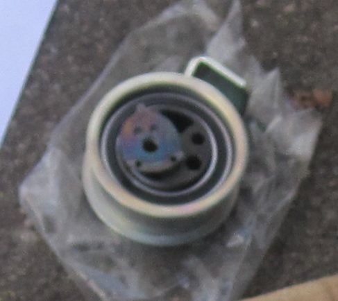

Welche Spannrolle haben denn die ASZ und BRT? Wenn du eine Spannrolle wie diese
Spannrolle f. hydr. Spanner.jpg mit dem Innensechskant spannen konntest, dann denke ich mal, dass das nicht die Art zu spannen war, wie es sich die Konstrukteure überlegt haben. Der Steckplatz (wie auch immer das richtig heißt) für Innensechskant ist hier nicht in dem Exzenter, somit kannst du den Exzenter mit dem „Inbus“ gar nicht drehen, wobei der genau dafür gedacht ist, mit dem Verdrehen dessen wandert nähmlich die Position der Schraube (auf der die Rolle im Block sitzt) bezogen auf den Mittelpunkt der Rolle, wass die Spannung des Riemens verändert.
