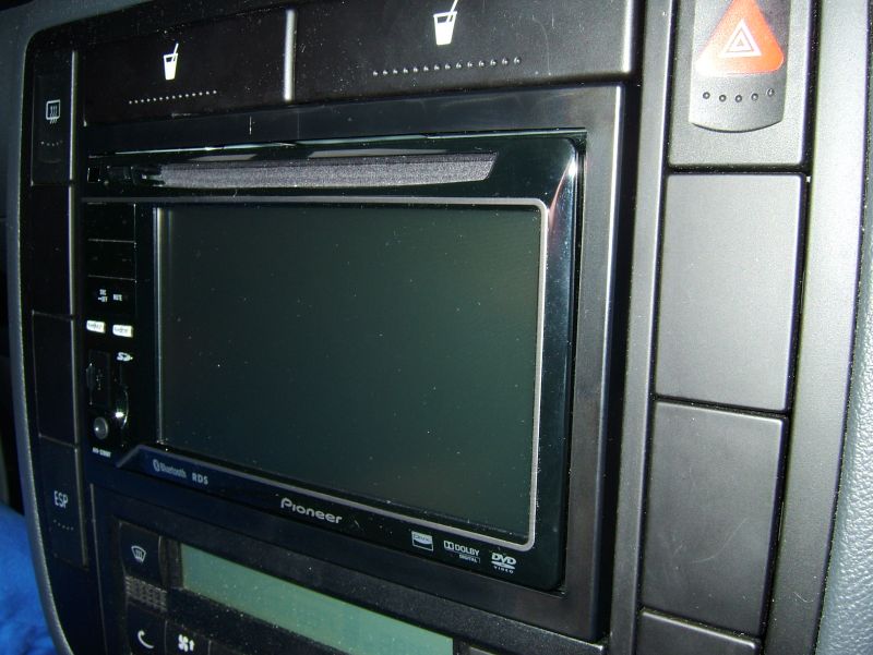

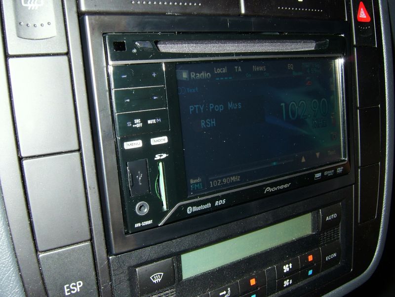

So jetzt ist es (fast) vollbracht.
Das Gerät ist eingebaut, es war sogar ein Adapter dabei, allerdings sind dort Dauer und geschaltetes Plus anscheinend vertauscht. Ich verliere immer die gspeicherten Sender und wenn die Zündung aus ist kann ich das Gerät nicht mehr einschalten. Hatte alles geprüft auf Funktion, Video, Bluetooth, USB Anschluss usw, aber den Zünschlüssel habe ich da nicht einmal abgezogen. :hammer:
Tja also nochmal raus am Freitag und umgepolt, aber egal. Das Gerät ist schon einfach der Hammer, es ist erstaunlich was die Serienlautsprecher abliefern können mit dem Pioneer Anstatt des MCD. Telefonieren über das integrierte BT Modul echt klasse, volle Bedienung Telefonbuch usw., Micro klemmt oben an der A-Säule, astreine Sprachqualität beim gegenüber, Aussage meiner Frau. :lol:
So das war mein Kurzbericht und hier noch ein paar Bilder, das Gerät steht ca.3-4mm weiter vor, ist aber noch aktzeptabel.
Thomas
