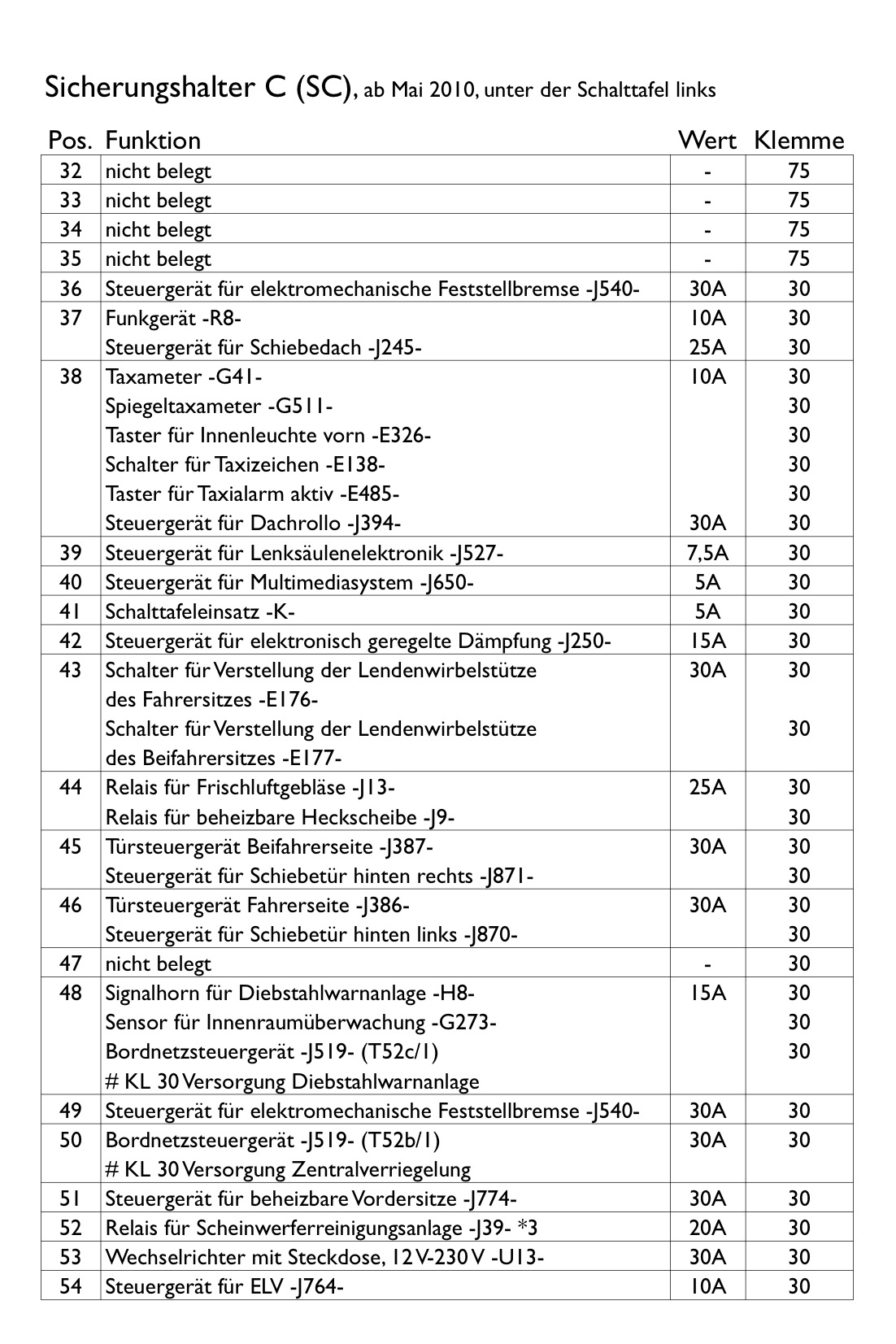

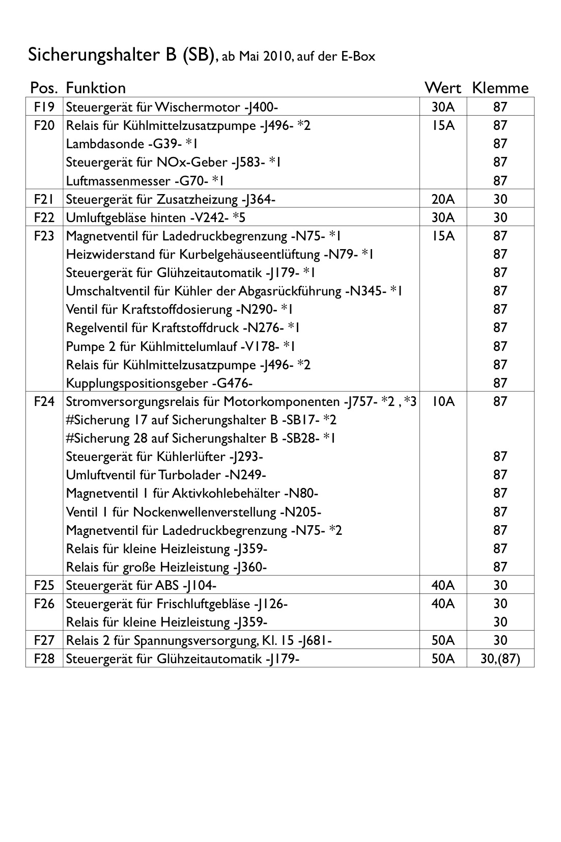

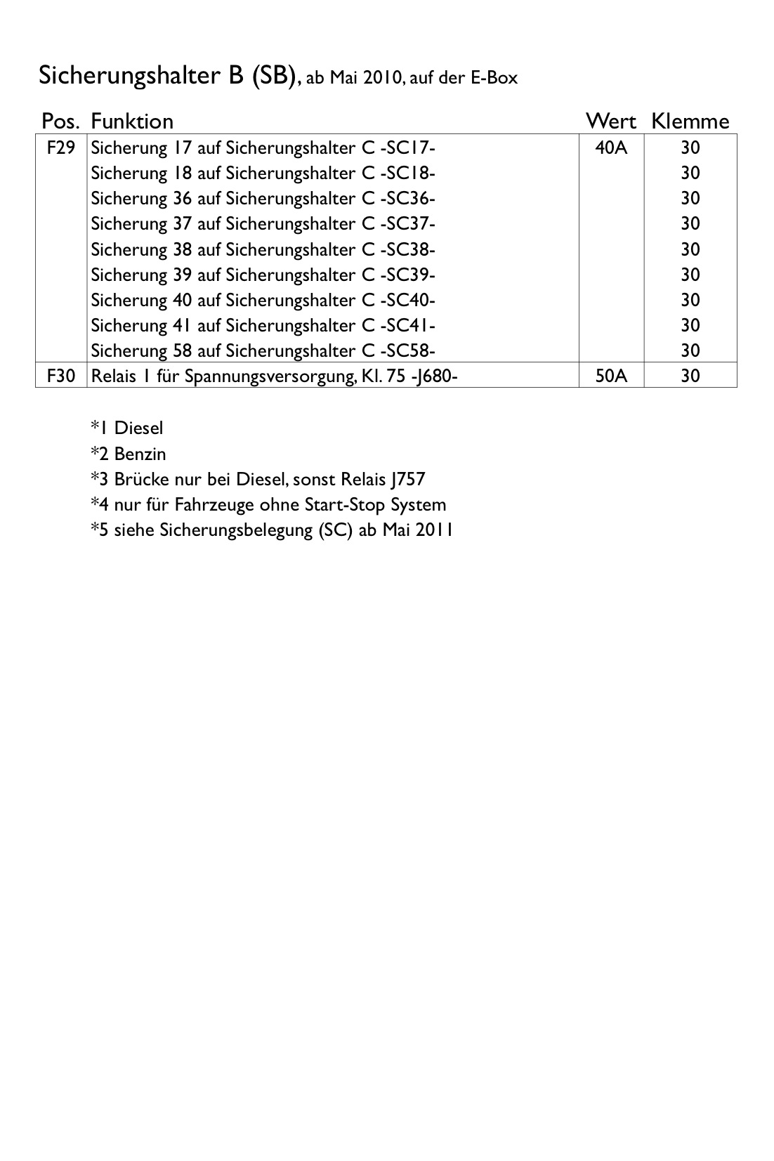

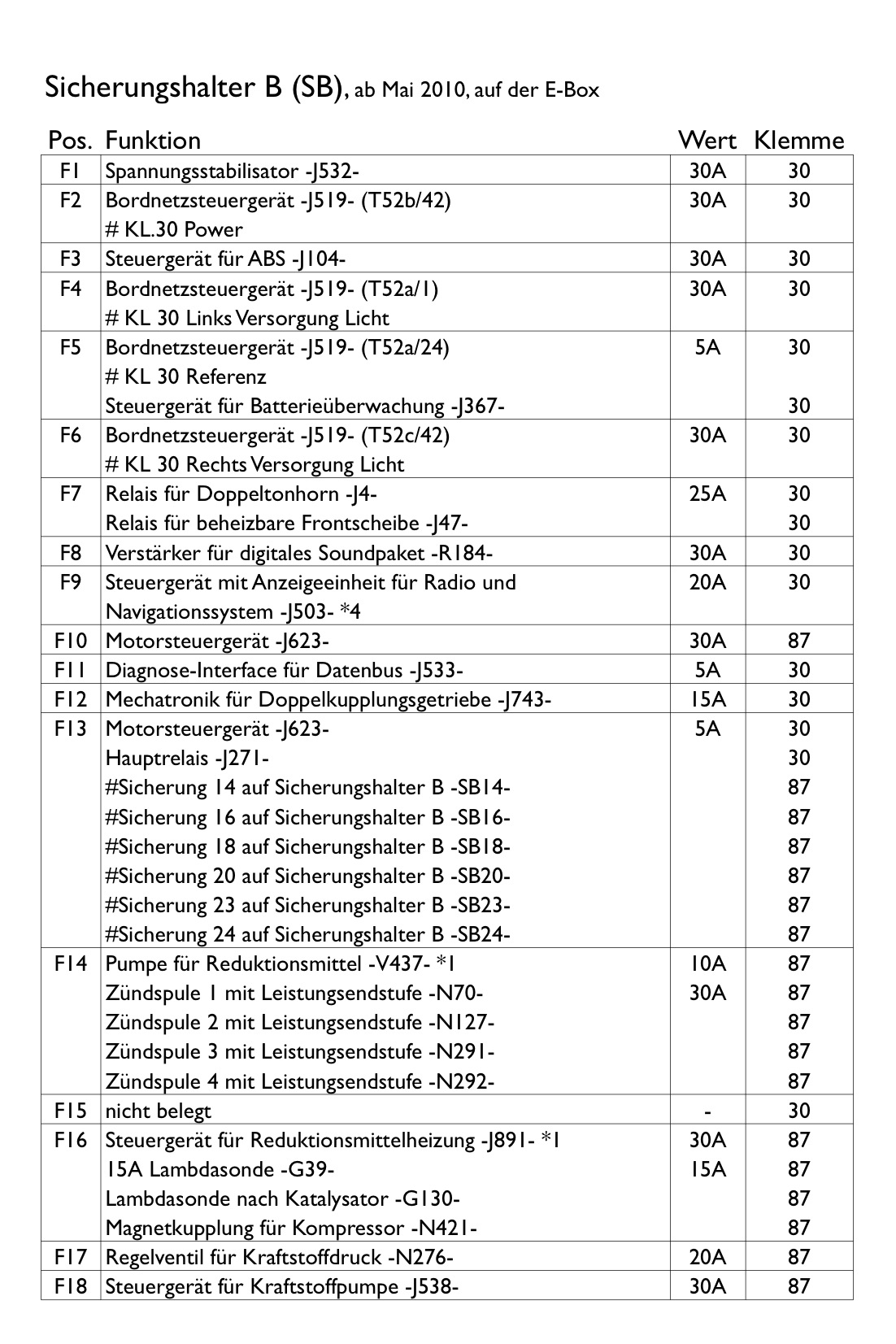

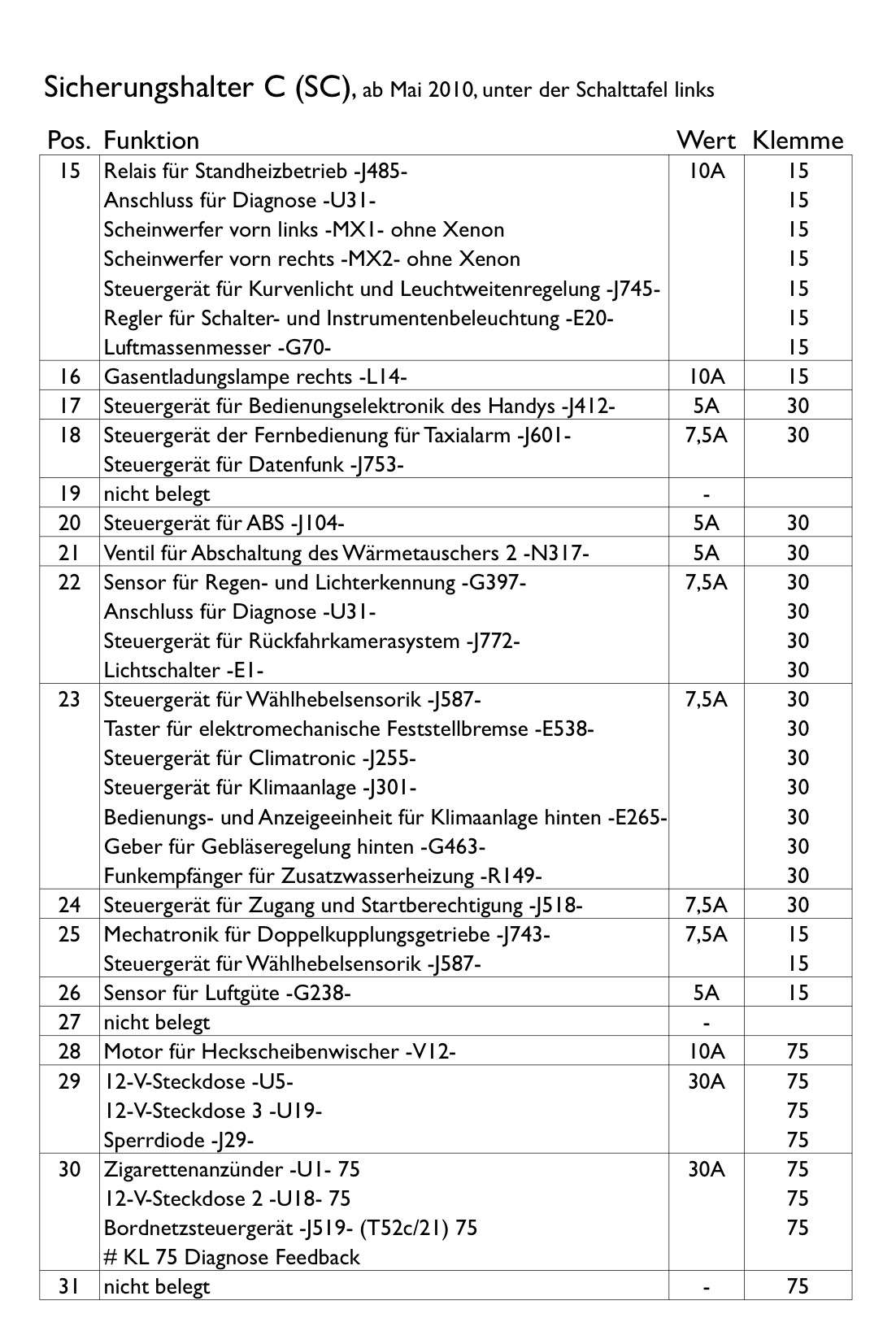

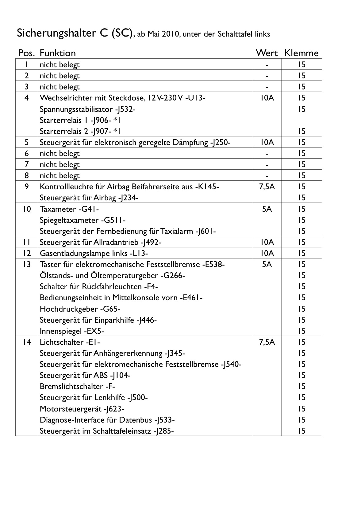

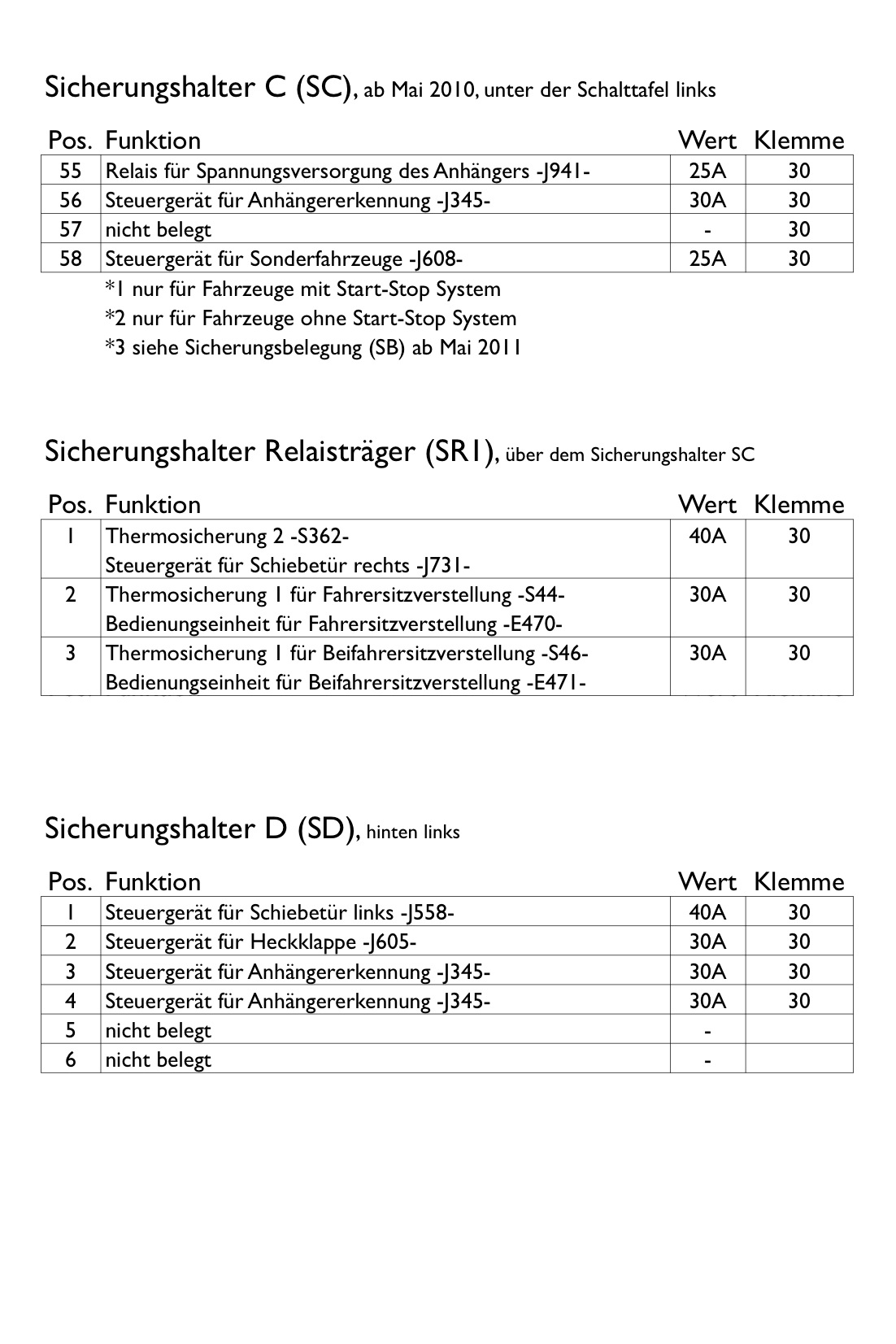

Im Handbuch zum Sharan ab 2010 sind die Sicherungen leider nur mehr sehr allgemein beschrieben - eine Belegung der Sicherungshalter und Beschreibung der einzelnen Sicherungen fehlt.
Die folgende Zusammenstellung soll eine Hilfe für die Fehlersuche sein.
Sie beschreibt den :vw: **von Mai 2010 bis April 2011**
… und sollte auch für den :seat: gültig sein.
Ich habe statt einer Tabelle einzelne Bilder erstellt. Das Format ist so gewählt, dass der Ausdruck in die Betriebsanleitung passt 😉
 ![Sharan Sicherungen 2011-01.jpeg](https://www.sgaf.de/uploads/default/original/3X/3/4/8/348c6ddc4201337d73ec0a08a8323763b7a470d1.jpeg "Sharan Sicherungen 2010-01") ![Sharan Sicherungen 2010-02.jpeg](https://www.sgaf.de/uploads/default/original/3X/c/7/a/c7afe648cfded59dc2ce4b26f2b3dc225ab3e21a.jpeg "Sharan Sicherungen 2010-02") ![Sharan Sicherungen 2010-03.jpeg](https://www.sgaf.de/uploads/default/original/3X/c/a/d/cad591c20f565f890b265a0773e59c1654de72df.jpeg "Sharan Sicherungen 2010-03") ![Sharan Sicherungen 2010-04.jpeg](https://www.sgaf.de/uploads/default/original/3X/5/c/4/5c49956338d6005d27524ebf7a5e3481dbde679e.jpeg "Sharan Sicherungen 2010-04") ![Sharan Sicherungen 2010-05.jpeg](https://www.sgaf.de/uploads/default/original/3X/5/d/0/5d0b81070504fd977e3049c0cc586814d870af28.jpeg "Sharan Sicherungen 2010-05") ![Sharan Sicherungen 2010-06.jpeg](https://www.sgaf.de/uploads/default/original/3X/4/1/c/41c667377c306ab72949952feece6662a569d3e9.jpeg "Sharan Sicherungen 2010-06") ![Sharan Sicherungen 2010-07.jpeg](https://www.sgaf.de/uploads/default/original/3X/4/8/d/48d1e63ba95994c16405b5401691dfc6b0768276.jpeg "Sharan Sicherungen 2010-07") ![Sharan Sicherungen 2010-08.jpeg](https://www.sgaf.de/uploads/default/original/3X/3/7/e/37e29de675d54c2701321ffde2a37255958ad673.jpeg "Sharan Sicherungen 2010-08")
Die Tabelle ist für alle Motor- und Ausstattungsvarianten.
Für Fehler in der Tabelle und daraus resultieren Schäden bei Fehlersuche und Reparatur übernehme ich keinerlei Verantwortung und Haftung 8)
… however bitte um Hinweise auf Fehler und Anregungen 😛
