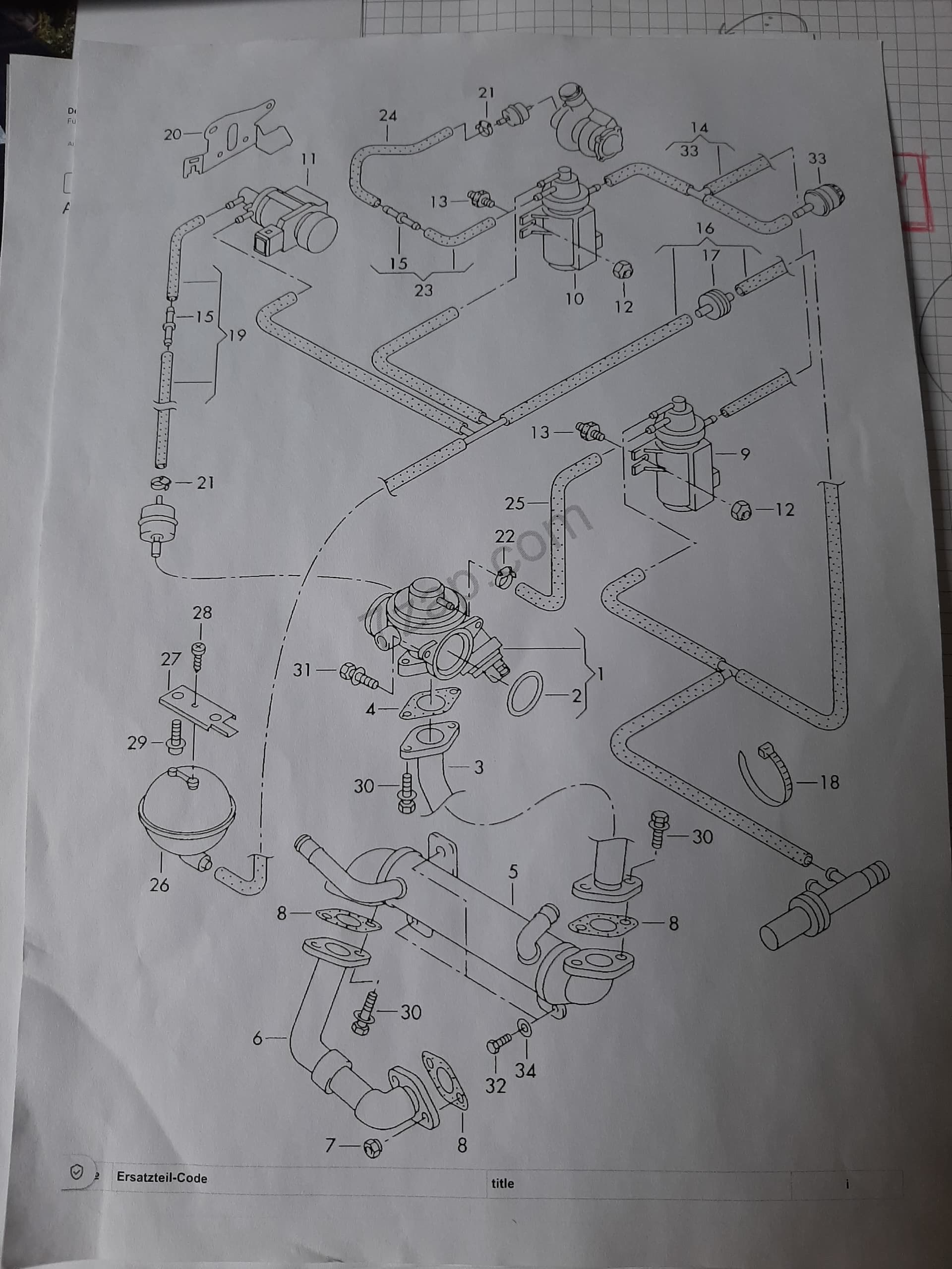

An die VTG Verstellung habe ich auch schon gedacht. Diese lässt sich zumindest mit der Hand aber bewegen ( mir ist bewusst das dies nicht wirklich aussagekräftig ist).
Ist es eventuell möglich das, das Magnetventil falsch angeschlossen ist?
Der Verschlauchungsplan bei erWin ist nämlich anders als bei ETKA beim VW Händler!

Wenn Also mit neuem Turbo der Ladedruck zu hoch ist und dann auch noch die MKL angeht, funktioniert die Unterdruck Verstellung des Turbos nicht. Ich denke das Ladeluftregelventil, sitzt bei meinem 2005er 1.9 TDI (AUY) an der Spritzwand hinter einem Wärmeschutzblech, das Blech ist mit 2 Blechmuttern befestigt, ist entweder falsch angeschlossen, oder defekt und läßt den Unterdruck entweichen. Im allgemeinen reicht die Leistung der Tandempumpe um ordentliches Bremsen zu ermöglichen, zumal beim Fahren die Drehzahl ja auch etwas höher ist.

z.B. könnte durch einen falschen Anschluss der Unterdruckleitungen
der Turbosteller permanent auf „mehr Druck“ gestellt sein
das selbe Verhalten aber evtl. erst bei höherer Drehzahl auftreten, falls erst dann ausreichend Unterdruck erzeugt/erreicht wird.
Wenn das Problem auf der Unterdruckseite liegt, haben die Sensoren bzw. das MSG keine Chance hier korrigierend einzugreifen.
