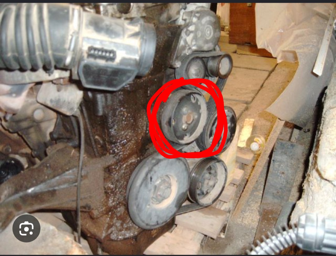

Ich besitze einen Sharan 2.8 VR6 von 1999 in der Carat Ausstattung. Motorcode AMY. Als ich ihn heute für ca. 400km seit langem wieder ausführlich bewegt habe, kam mir auf einmal ein Geruch von angekokeltem Gummi entgegen. Dazu machte sich ein nicht ignorierbares Schleifen und Quietschen aus dem Motorraum bemerkbar. Es kam klar von links, vom Riementrieb. Ich schaue nach und sehe dass eine Rolle komplett hin und her wackelt. Die hat gut Spiel. Wenn ich’s hinkriege, hänge ich das Video an.
Jetzt weiß ich wenigstens was ich machen muss und welche Rolle ich tauschen muss, oder nicht…? Was treibt die Rolle denn an? Ich habe schon in ETKA gesucht und finde einfach nichts. Die restlichen Rollen habe ich schon Spanner, LiMa, Klima, Kurbelwelle und Servo zugeordnet. Aber kann mir einer sagen was die Rolle (auf dem Bild markiert) antreibt? Hat jemand vielleicht sogar eine Teilenummer? Sitzt da noch ein Lager drunter das fritte ist? Wollte vorm Zerpflücken nur Mal kurz hier nachfragen ob jemand mehr weiß.

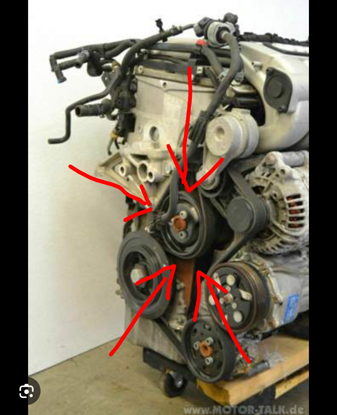

Das ist der Antrieb der Wasserpumpe. Foto habe ich hier keins gefunden, aber hier eine Beschreibung: Wasserpumpe beim Sharan VR6 erneuern
Hier kannst du auch gucken: Wasserpumpe – T4-Wiki
Und was ist das dann ganz unten?
Die Pumpe der Servolenkung.
Guck mal auf das Foto im T4 Wiki. Mich hat der dicke Rohrstutzen auch irritiert und ich dachte, das könnte die WaPu sein. In der Nähe des Riemenrades sieht man das Gehäuse des Druckreglers, relativ senkrecht, oben mit einer gekonterten Einstellschraube.
