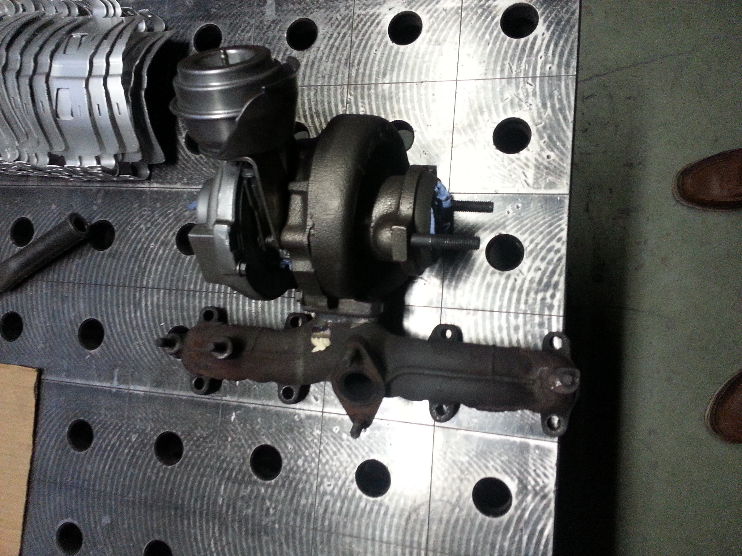

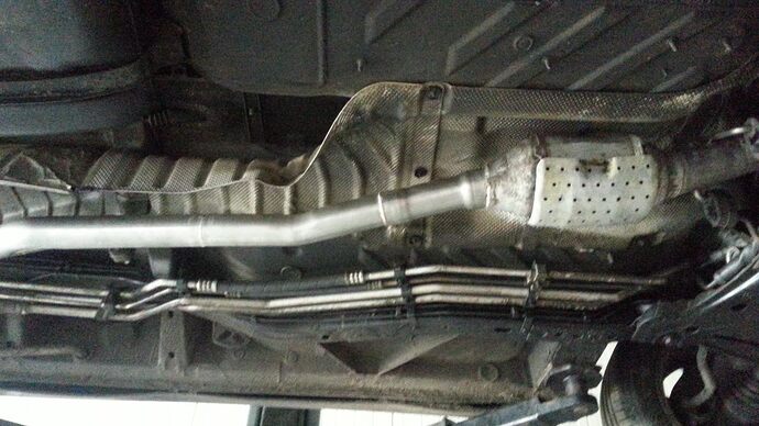

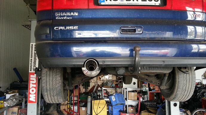

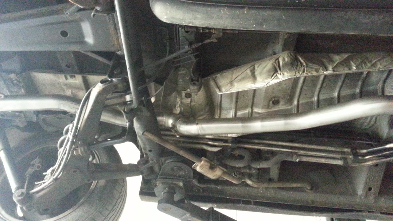

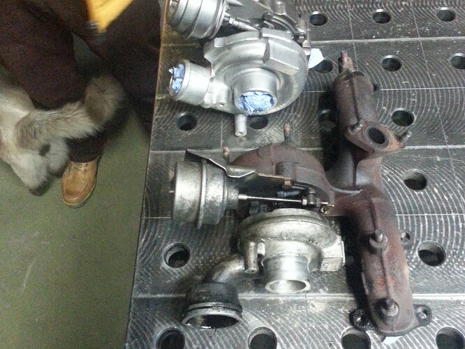

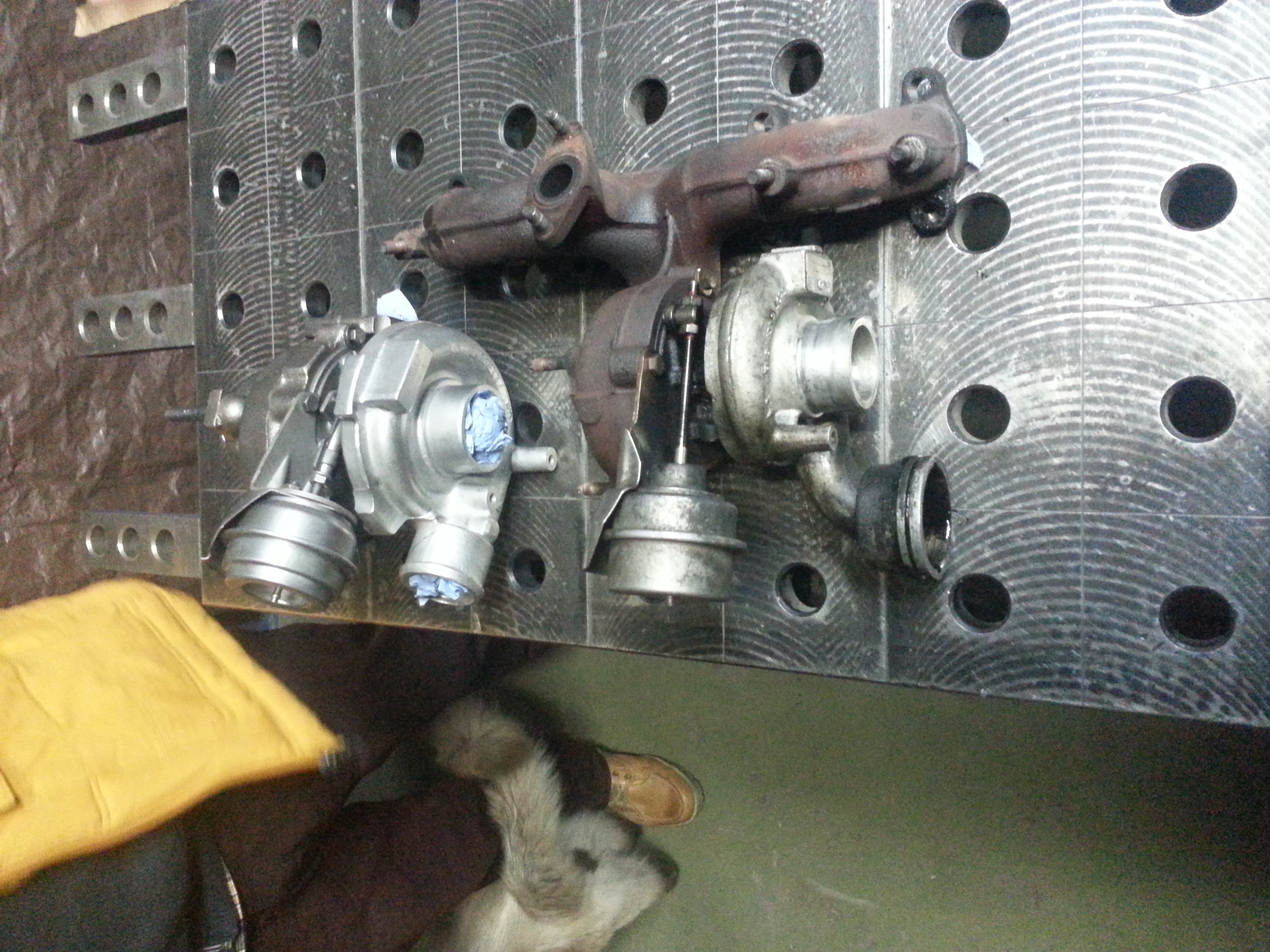

erstes Setup war PD’s mit 50% mehr, Turbo vom 530D e39, DP 3 zoll und dann Ab Kat 2,5Zoll Rohr. Sachs Racing Perfomance Kupplung, Ladeluftsystem Original, AGR rausgeschmißen, Messinstrument für EGT und Ladedruck. Rest Original.
Lief nicht so gut kam Viel zu spät & starker Rauch. Die Düsen waren einfach Schrott (Firad)

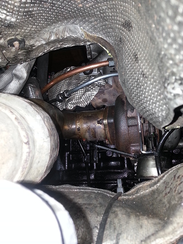

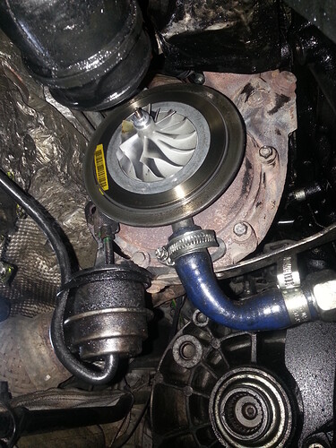

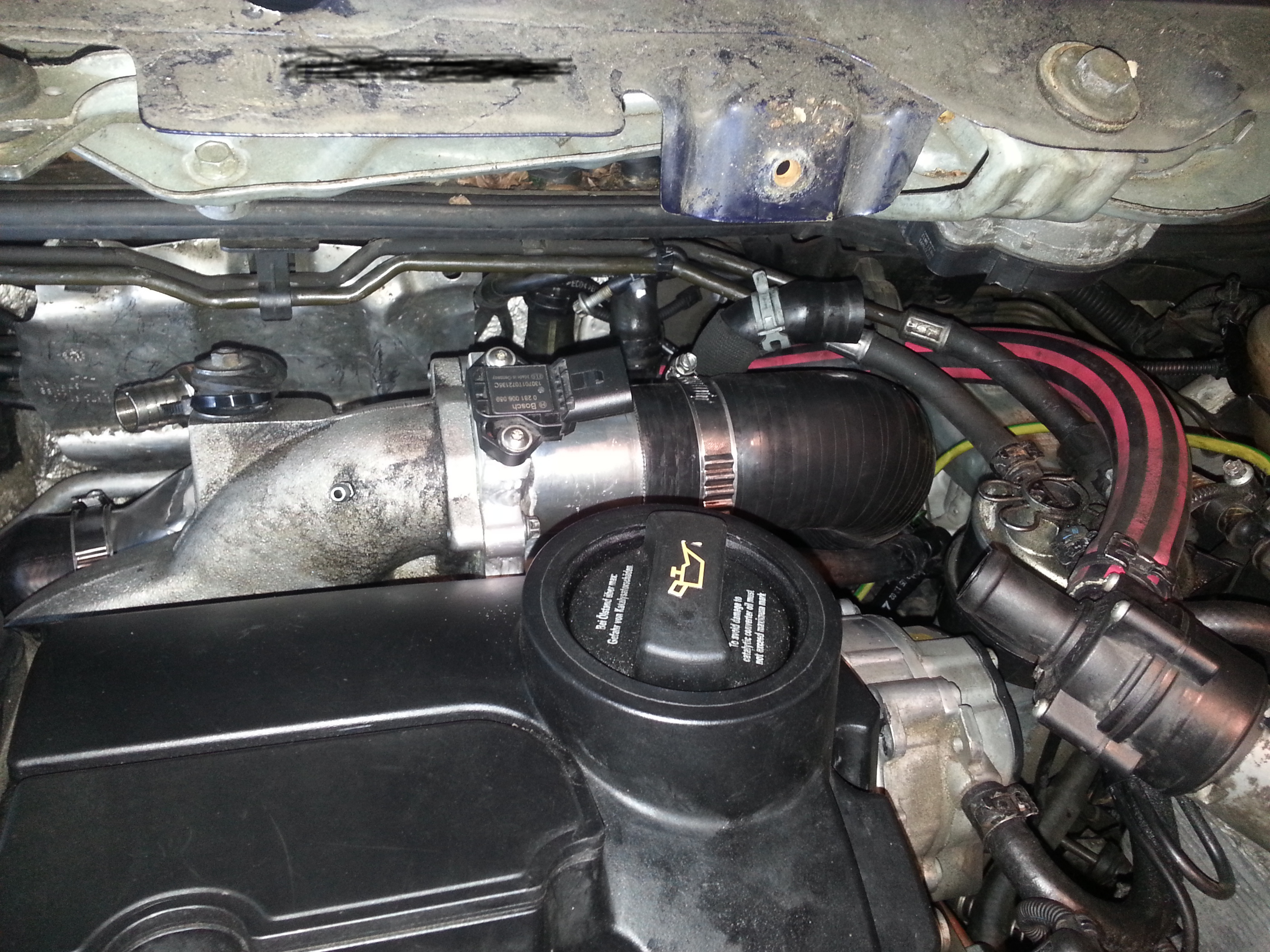

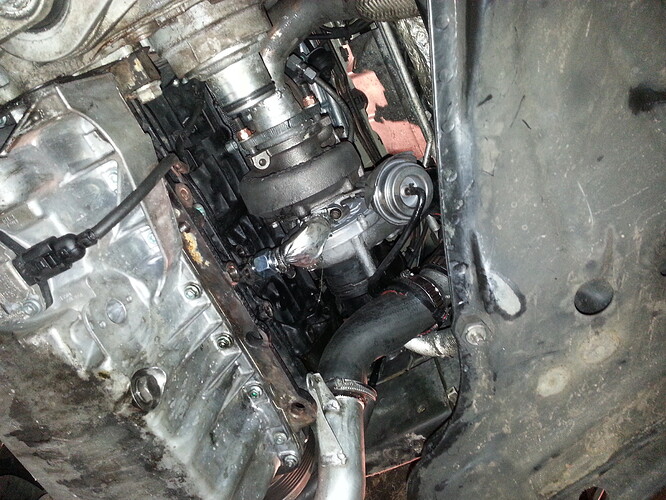

Dann kamen 038130073AL PD’s rein (150PS 1.9tdi), ein Gtb22 Turbolader, Rest wie gehabt. Set up wurde ausgelegt auf Max Drehmoment unten rum, oben bisschen zurück genommen, sonst wären 505NM gegangen, aber der Tuner war der meinung das macht die Kupplung nicht lange mit bei dem Gewicht und Anhänger. Ladedruck liegt aktuell bei etwa 2.0-2.05Bar

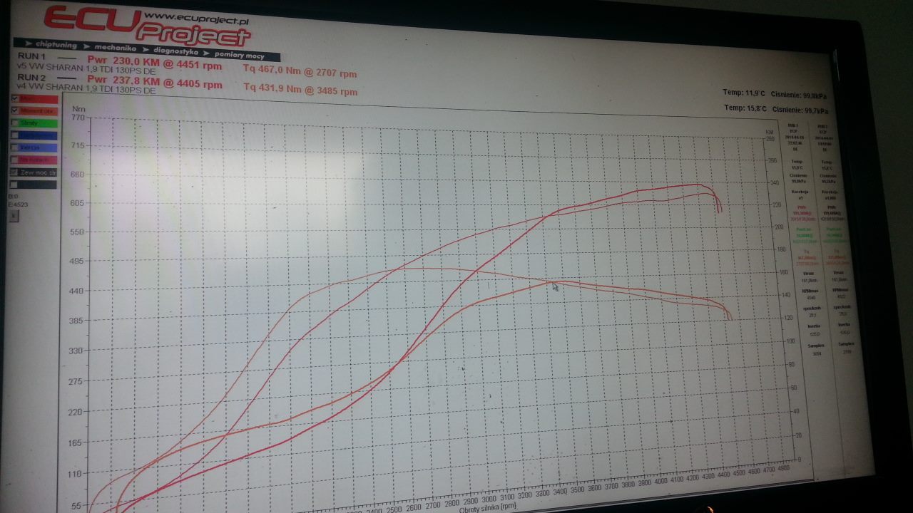

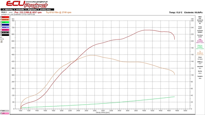

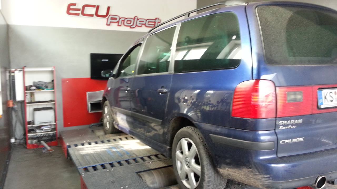

Hatte das Auto auch auf dem Prüfstand in der Oskar von Miller Schule ergebnis 193ps Radleistung und 233PS Motorenleistung, also 100%ig das selbe ergebnis wie in Polen! Und auch eine Bestätigung das der Prüfstand richtig geht, der GTI der von SLS in Hofgeismar auf angebliche 315PS gemacht war hatte nur 258PS auf dem Schulprüfstand - Laut SLS ist der Prüfstand in der Schule Defekt…

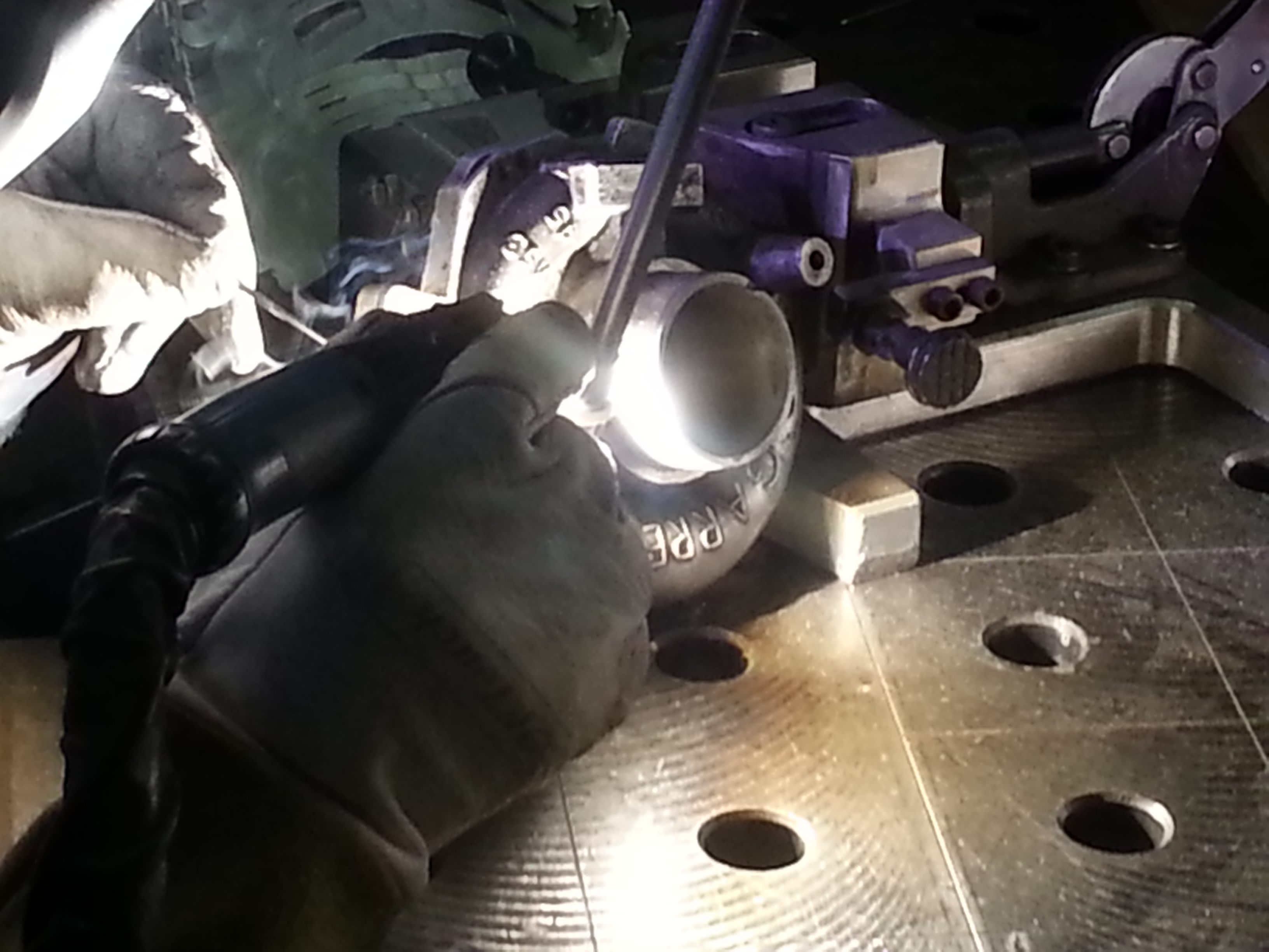

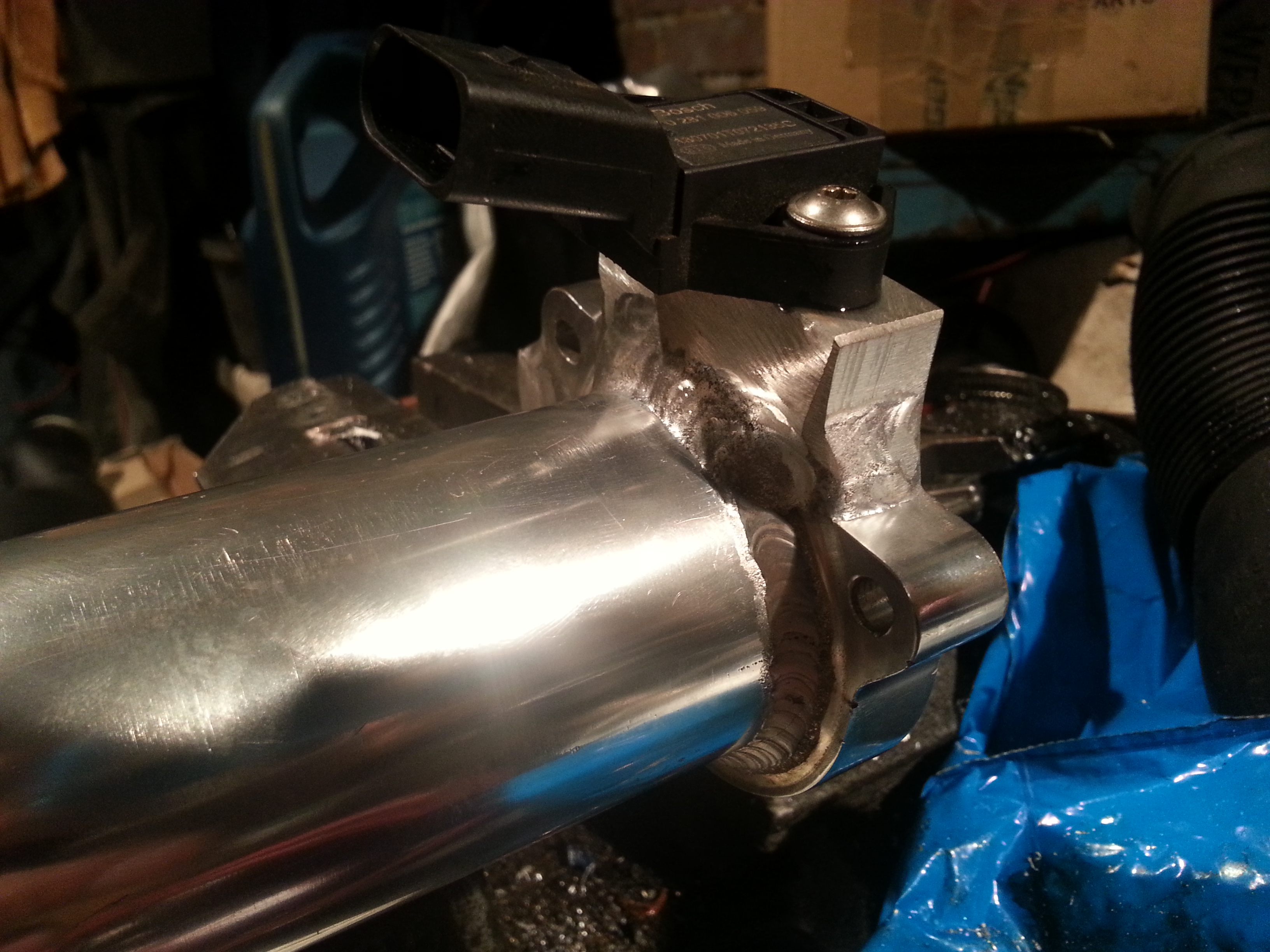

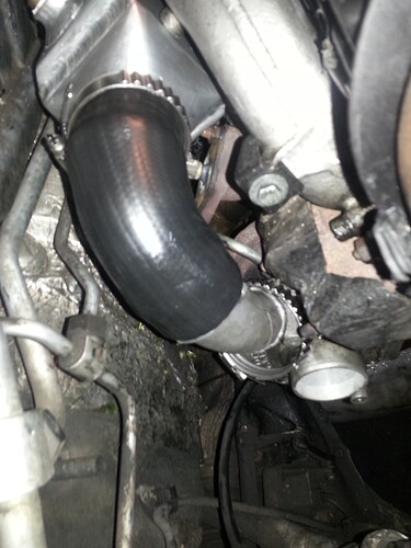

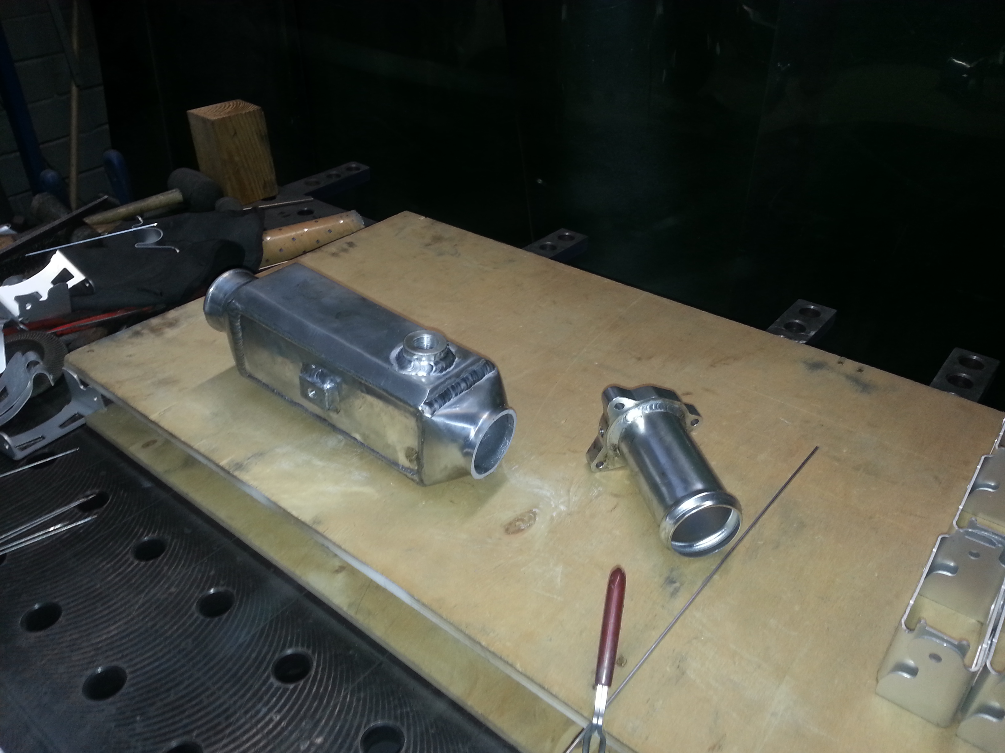

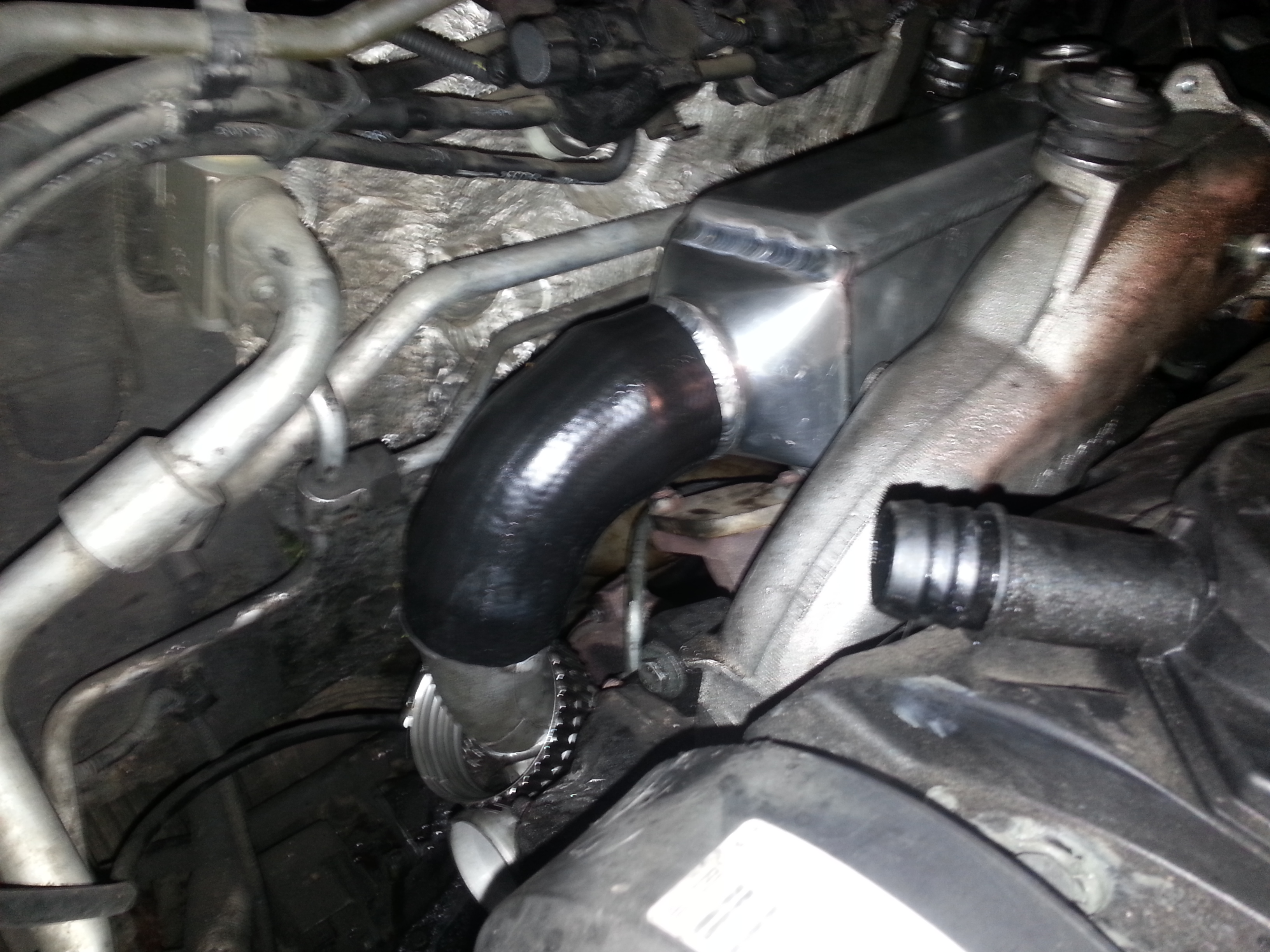

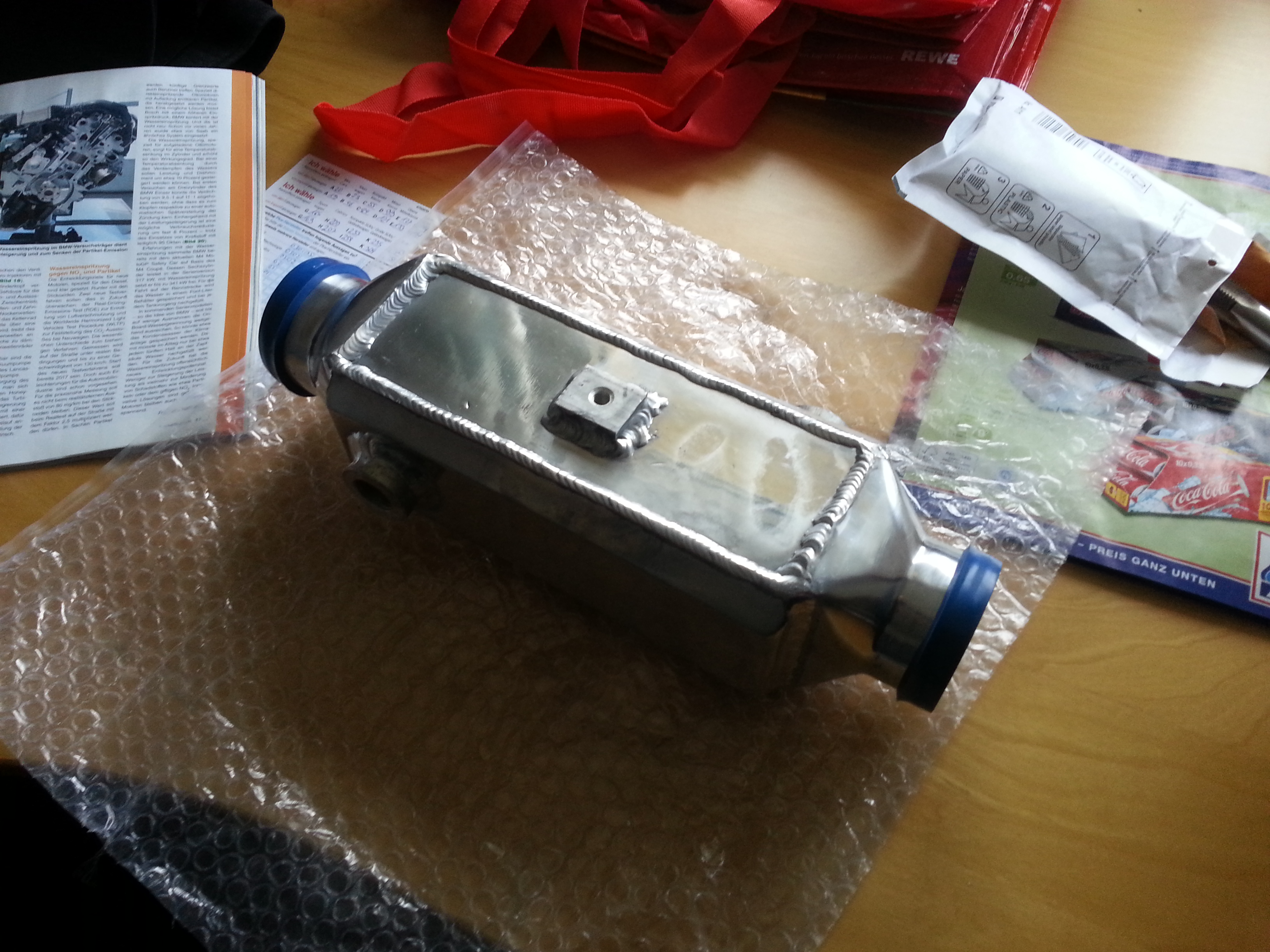

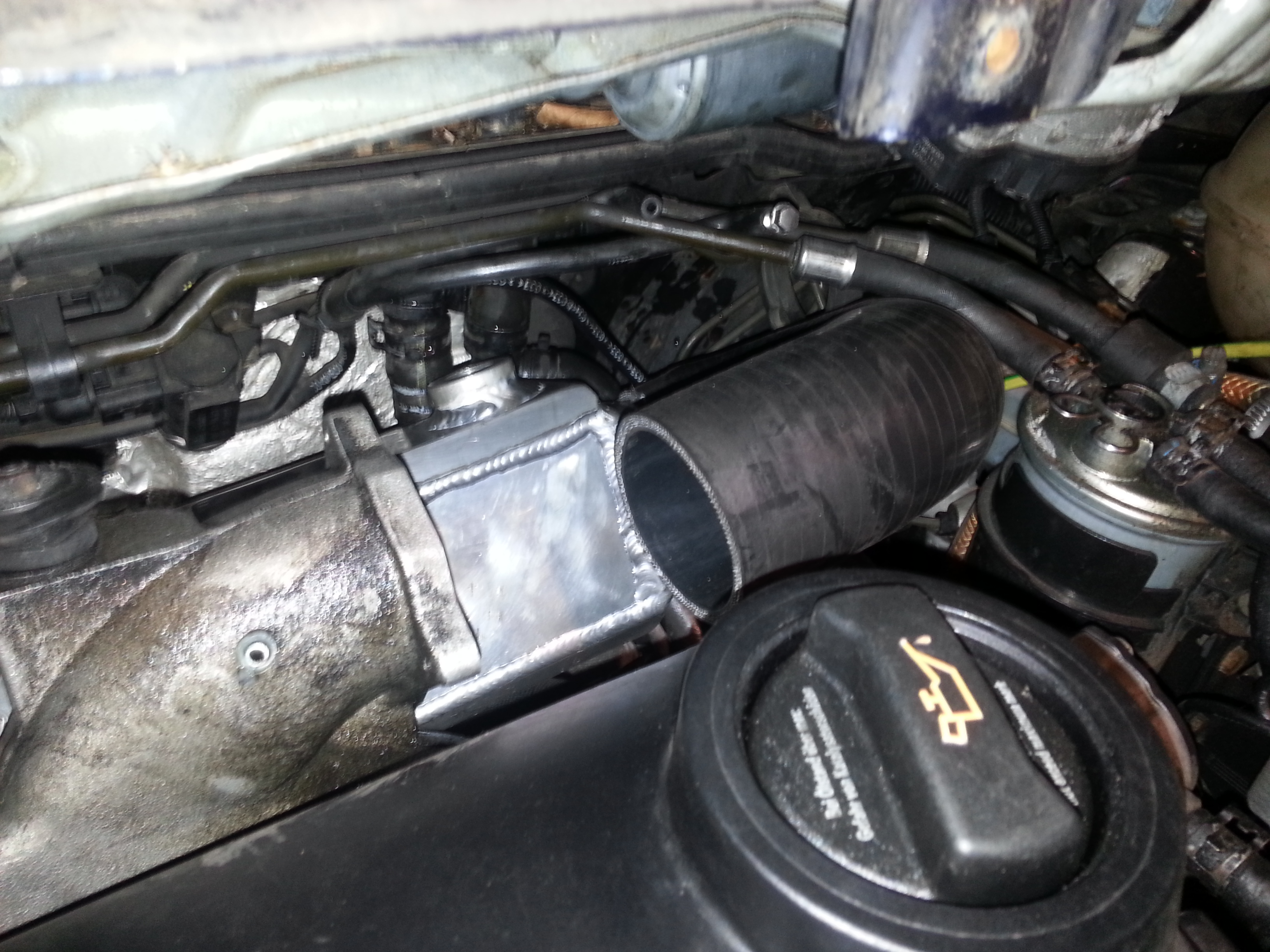

Habe ein Wassergekühlten Ladeluftkühler direkt über dem Turbolader bzw hinter der Ansaugbrücke verbaut. Somit viel besseres Ansprechverhalten da du nur einen ganz kurzen Weg bis zur Ansaugbrücke hast und immer eine effiziente Kühlung. Da er an einem 2ten Wasserkreislauf hängt.
Was ich evtl noch machen würde wäre eine Wasser Methanol einspritzung um die Abgastemperatur bei Volllast zu senken.
