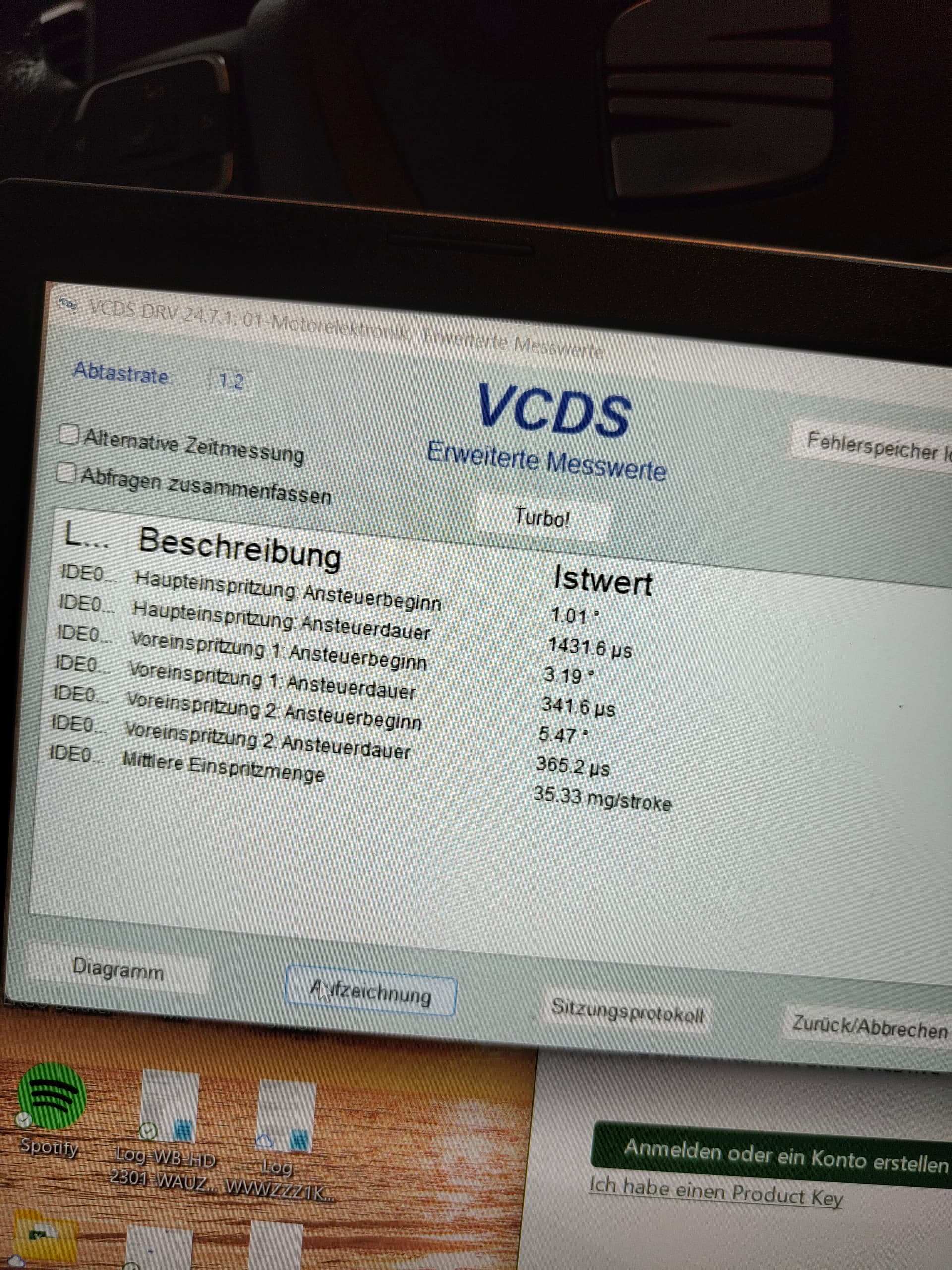

Die Injektoren scheinen aber auch nicht einzuspritzen laut Messwerten da beim Start die Messewerte der Einspritzmengeabweichung bei 0mg/stroke bleiben.
Das motorsteuergerät sendet auch ein Signal und die Kraftstoffleitungen wurden auch entlüftet.

Das MSG zeigt zumindest an, dass es die Injektoren ansteuert und zwar mit einer Dreifacheinspritzung.
