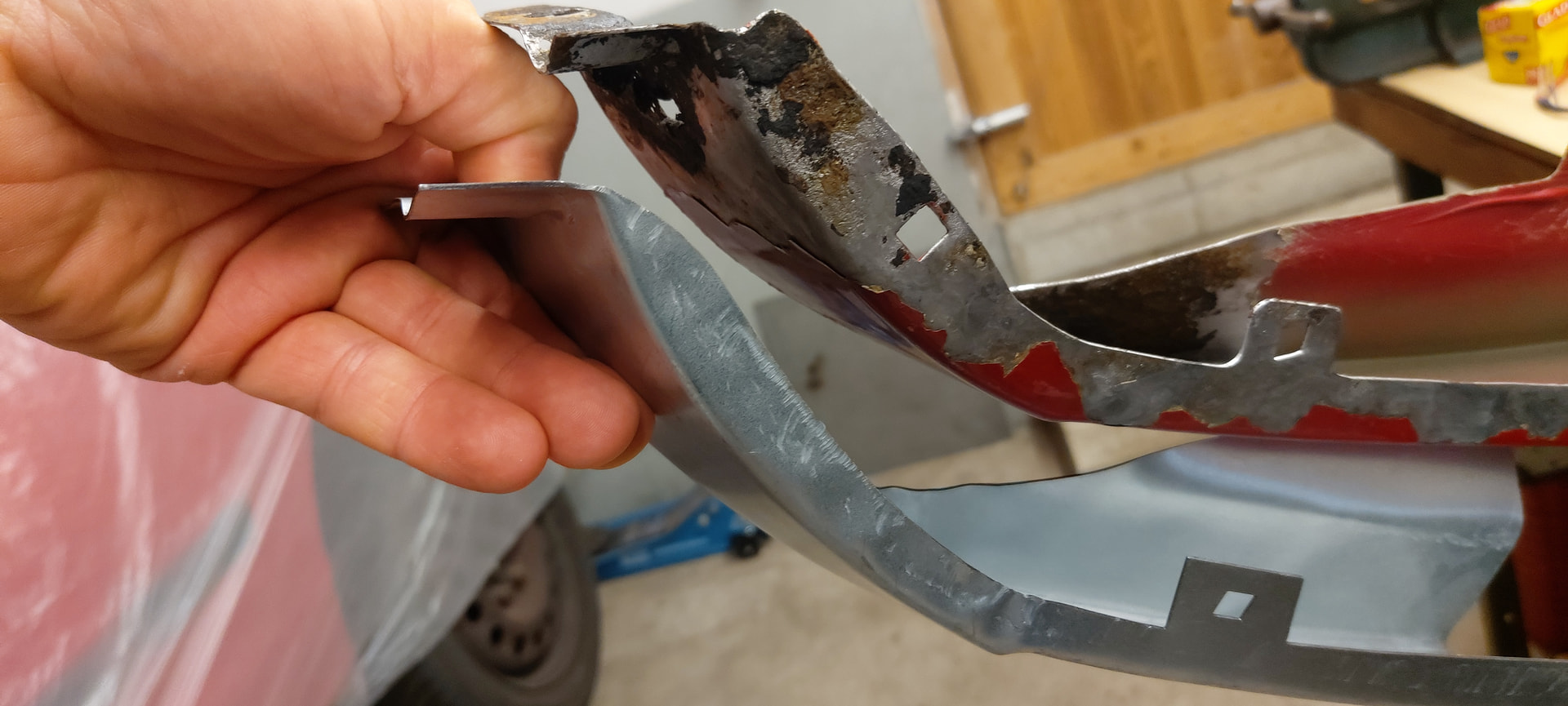

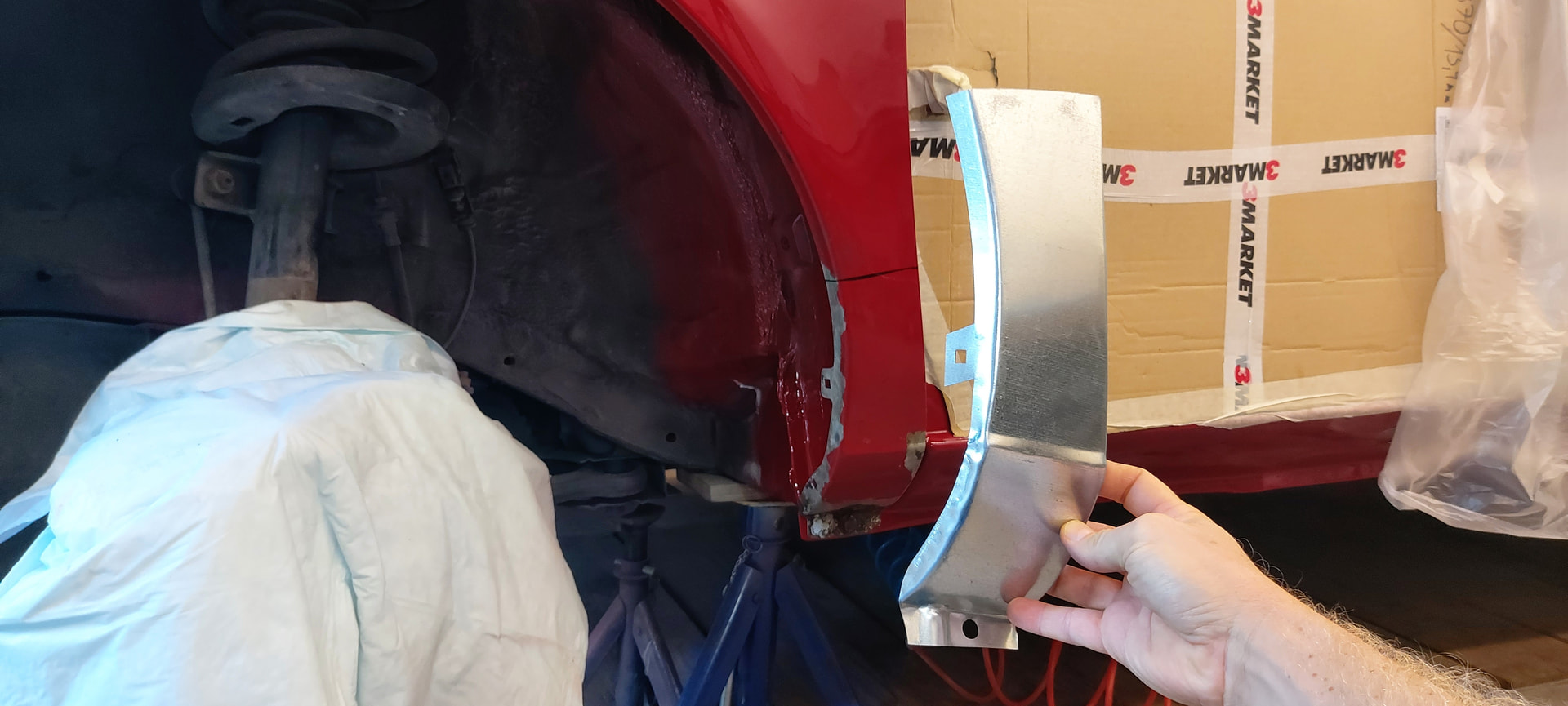

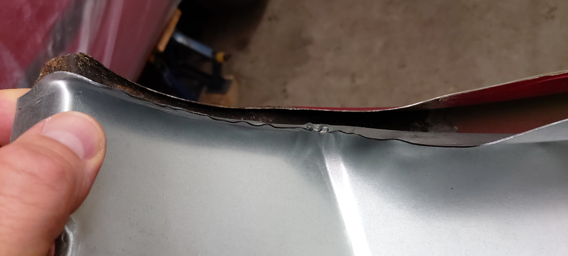

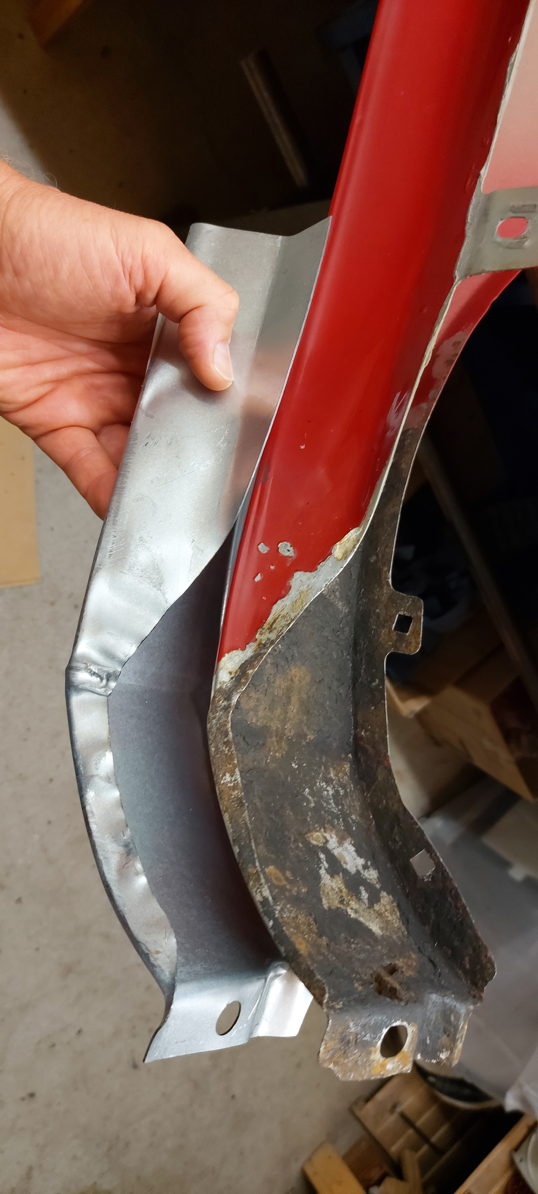

Solche Reparaturbleche habe ich auch verbaut. Muß man schon noch etwas hinbiegen und klar mansieht es schon - jedenfalls bei mir. Klar man kann Stunden da investieren und dann die Nahtstelle professionell verspachteln - dann fällt das wahrscheinlich fast nicht auf. Für mich war es die schnellste Lösung.
Also: schön gepresst sieht anders aus:
Aber die Falten verschwinden unter der Schwellerverkleidung, sollte schon gehen.
Marko

Ich habs mit anders übelegt: die gehen zurück:
schlecht gepresst und dann muss man auch noch ein Stück ansetzen um den Dübel der Radhausschraube anbringen zu können…
Marko
Die neuen Bleche sahen genau gleich aus :disappointed_face:
Also viel Nacharbeit.

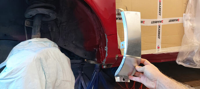

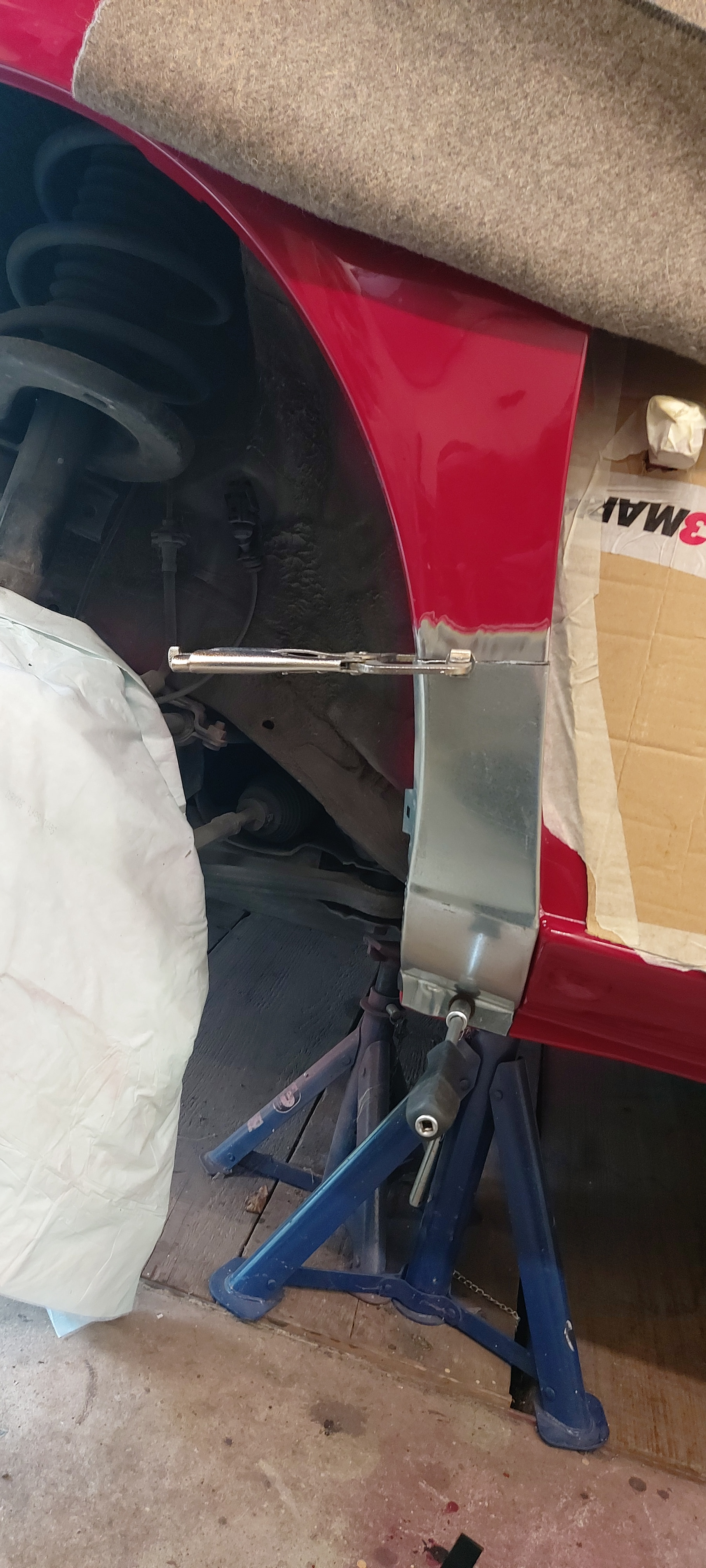

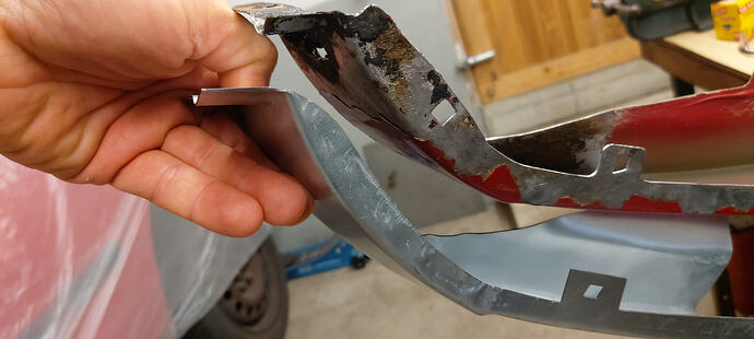

Der Strich ist dran, jetzt kann geschnitten werden.
Das anpassen dauert irgendwie ewig. Hier bin ich fast fertig, es muss aber noch der 1mm-Abstand hergestellt werden.
Dann werde ich 4 Punkte an der Karosse machen und den Rest bei abgenommenem Kotflügel schweißen.
Marko

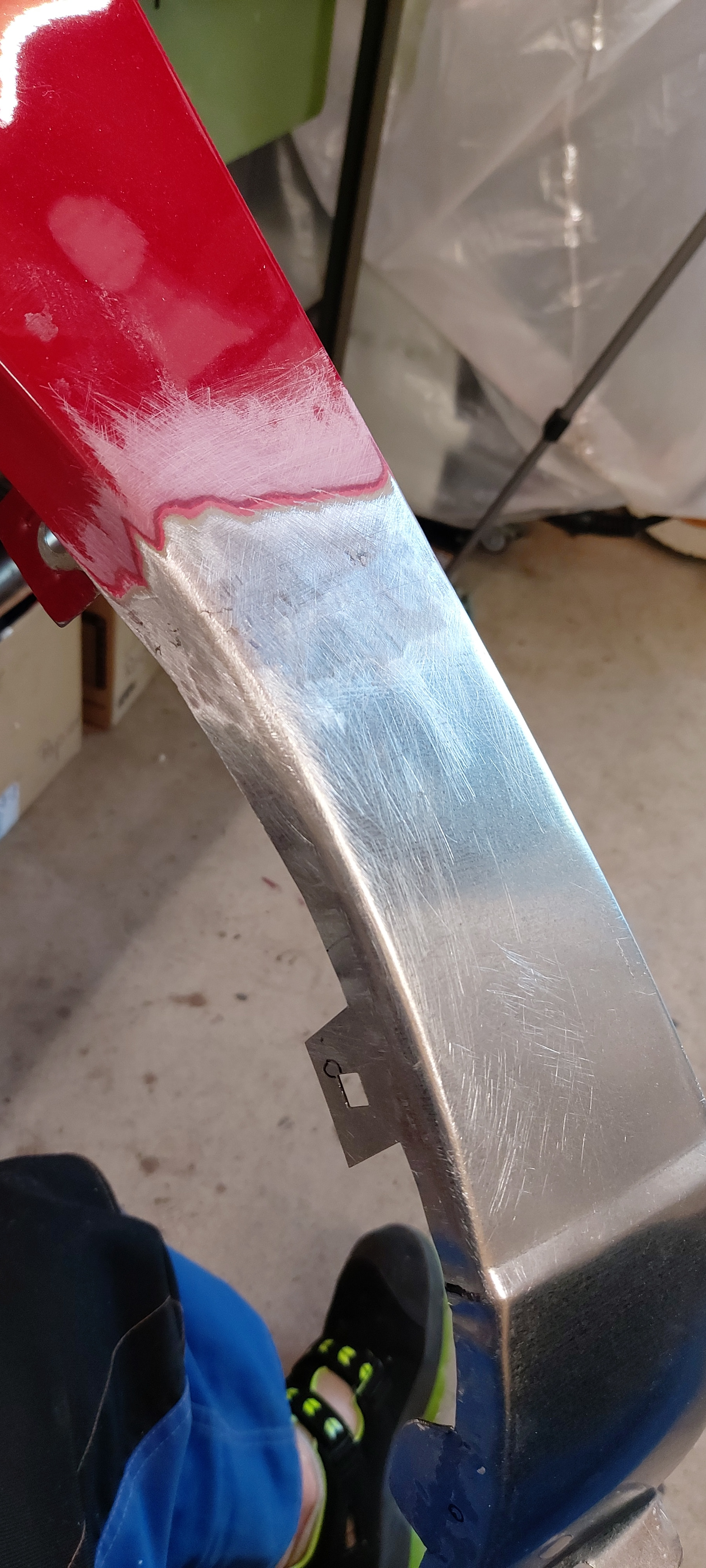

Eigentlich wollte ich nur 4 Punkte an der Karosse setzen, letztlich habe ich aber die komplette Außenseite geschweißt und die Seiten mit mehren Punkten geheftet:
Nach dem ersten verscheifen wurde dann erfreulicherweise klar, dass ich kein 2tes Mal punkten muss.
Jetzt muss ich noch unten das Loch für den Dübel der Radhausschalenschraube anbringen und den oberen etwas auffeilen.
Danach wird das Teil für den Lack fertig gemacht.
Marko

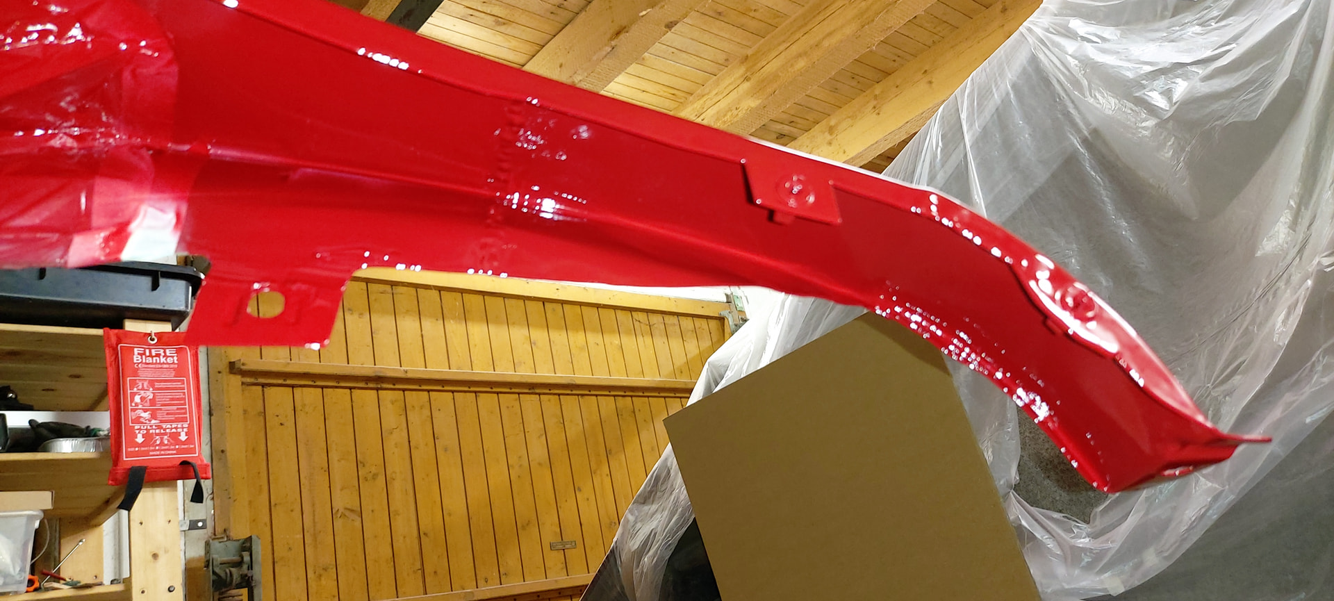

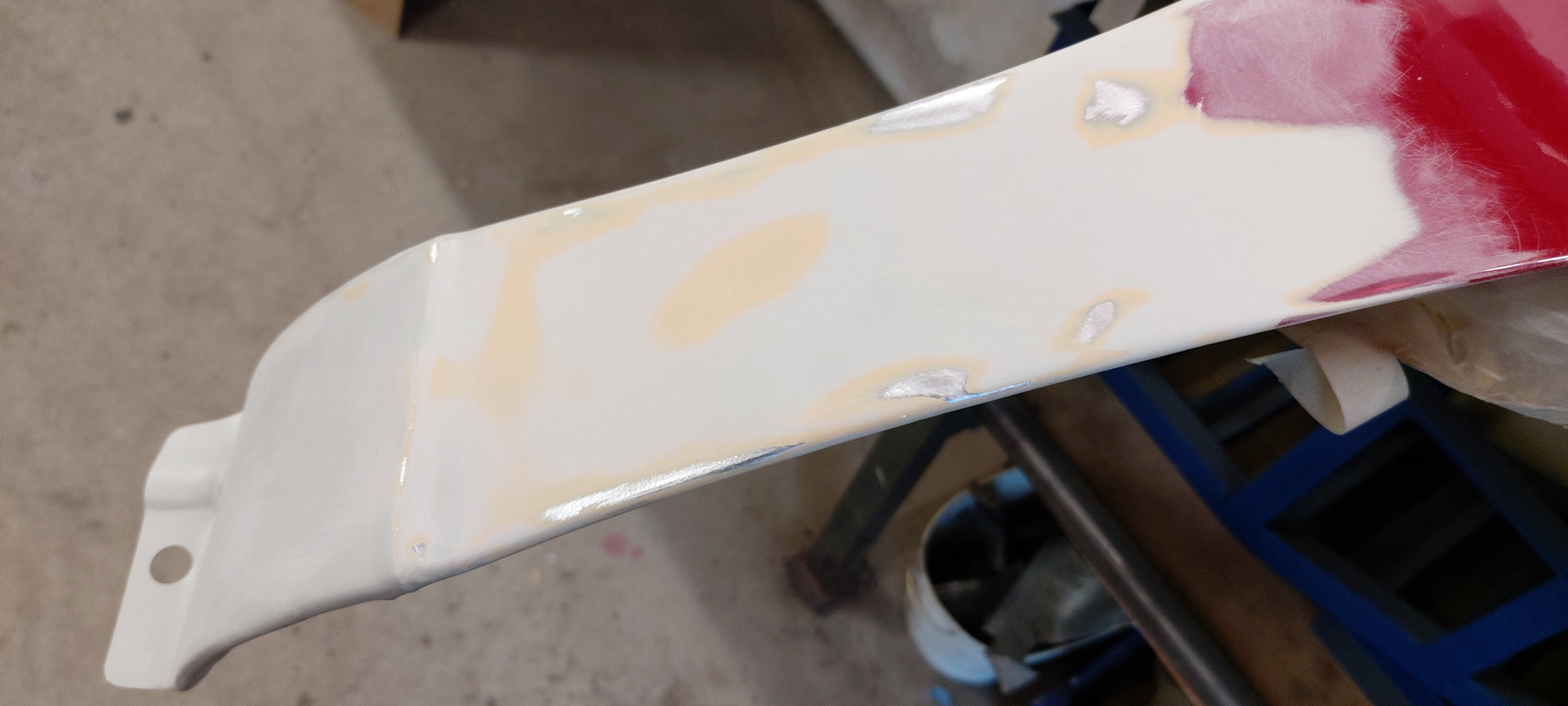

2K Epoxy-Grundierung
Ganz ehrlich: Das Reparaturblech ist im Gegensatz zum Original verzinkt.
Und den Lackaufbau den ich wähle ist um einiges besser als der dünne originale.
Die erste Stelle ohne Zink ist die Schweißstelle - und die ist weit oberhalb der Gammelzone.
Und selber wenn das gammeln losgeht: Ich denke in 10 Jahren hat sich das Thema, dass man Diesel an der Tankstelle kriegt eh erledigt.
Marko

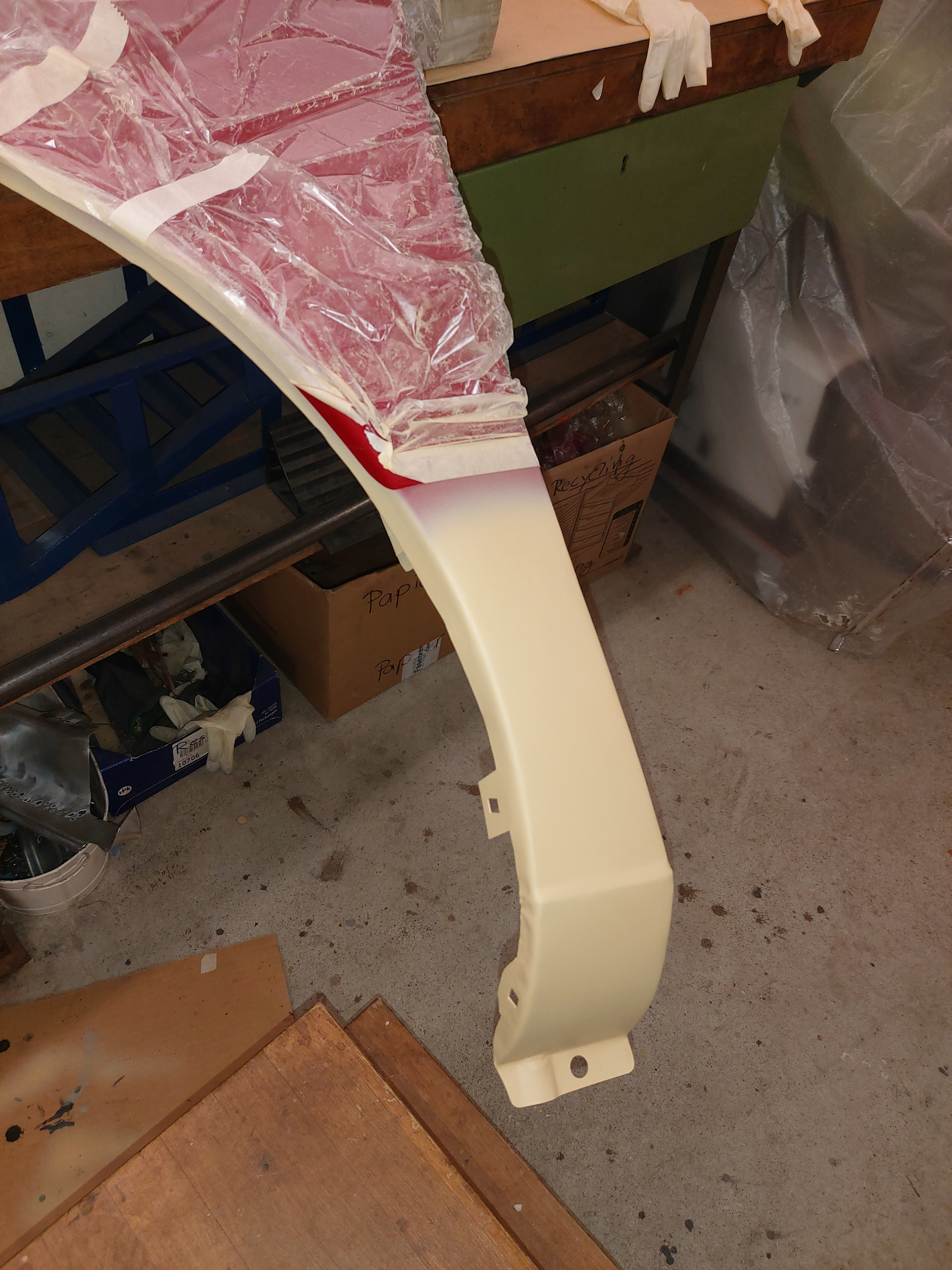

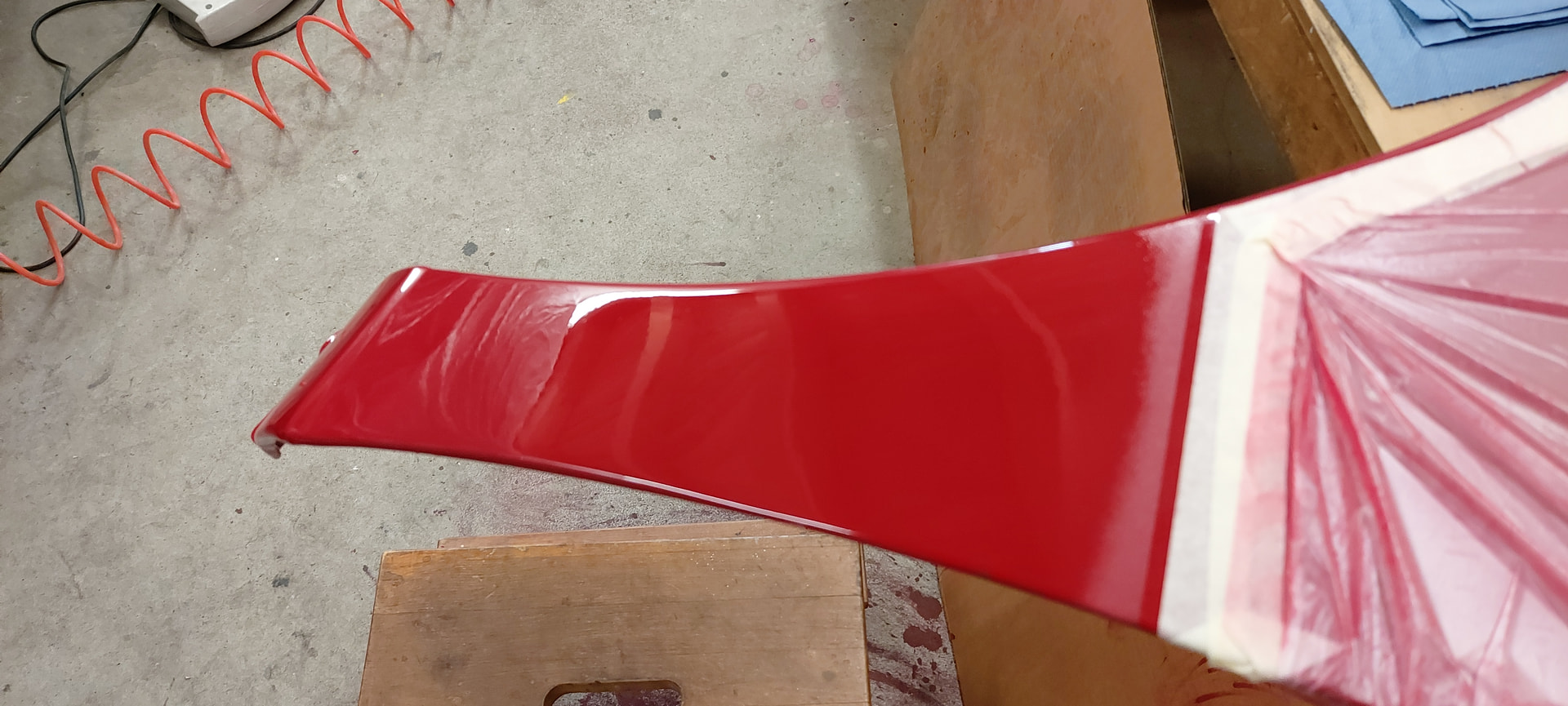

Bis aufs Blech durchgeschliffen heißt nochmal alles zurück auf Start.

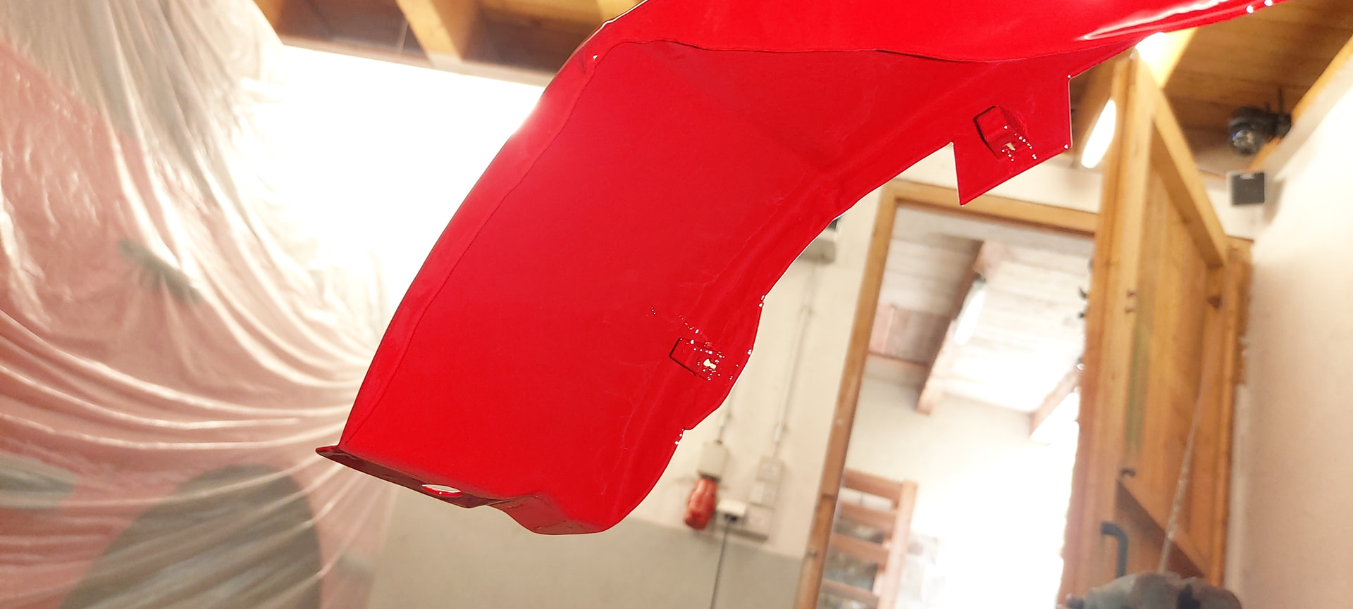

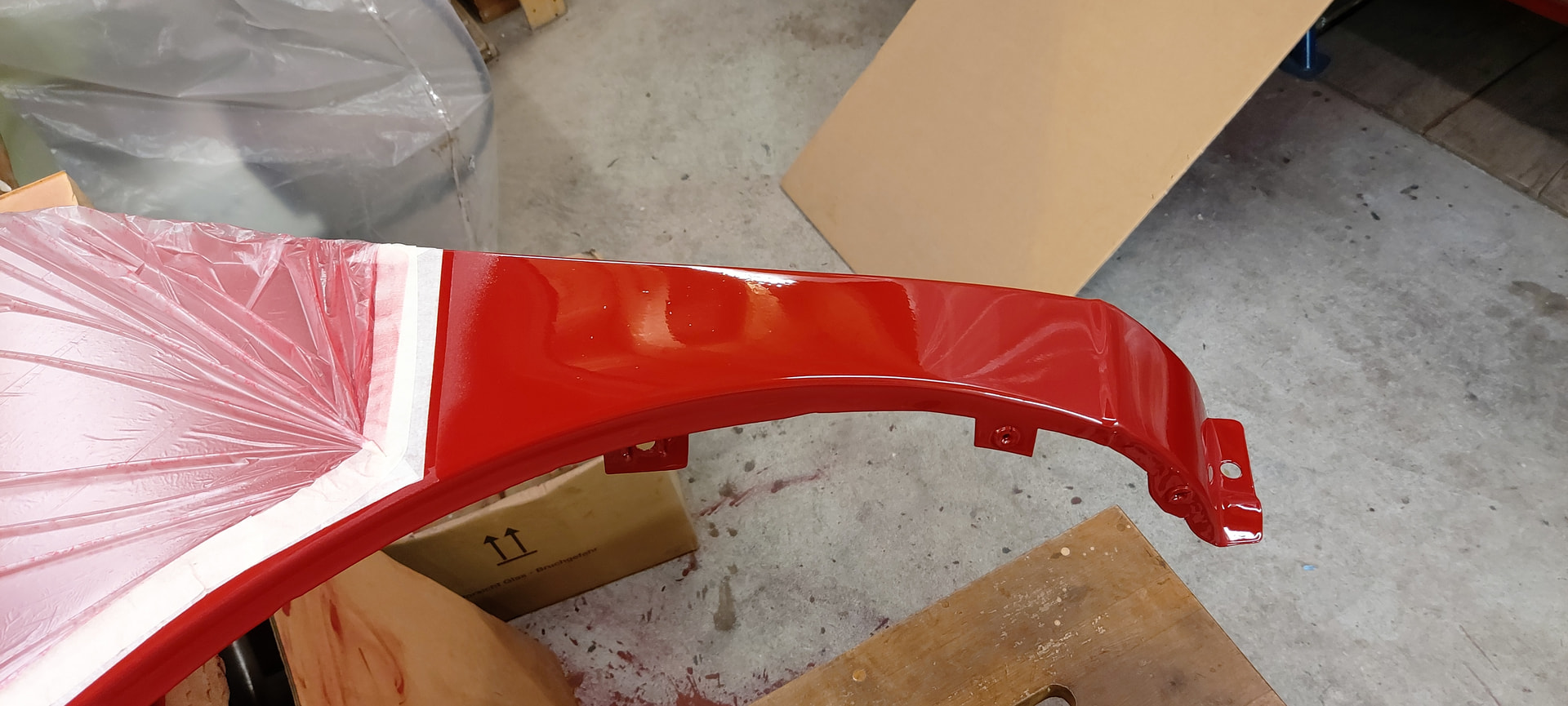

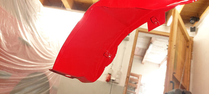

Nach erneuten 2K-Epoxy und Füller und Schleifen konnte endlich lackiert werden:
Die Nebelränder müssen noch wegpoliert werden, das mache ich aber erst im eingebauten Zustand.
