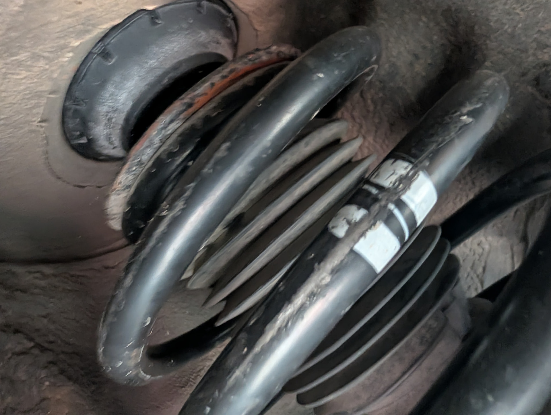

Zu Kurz - ich meine die Kolbenstange selbst. Auch die Nut in der die Schraube des Achsschenkels sitzt ist weiter unten bzw. der Teil unter der Nut des Stoßdampfers ist kürzer.

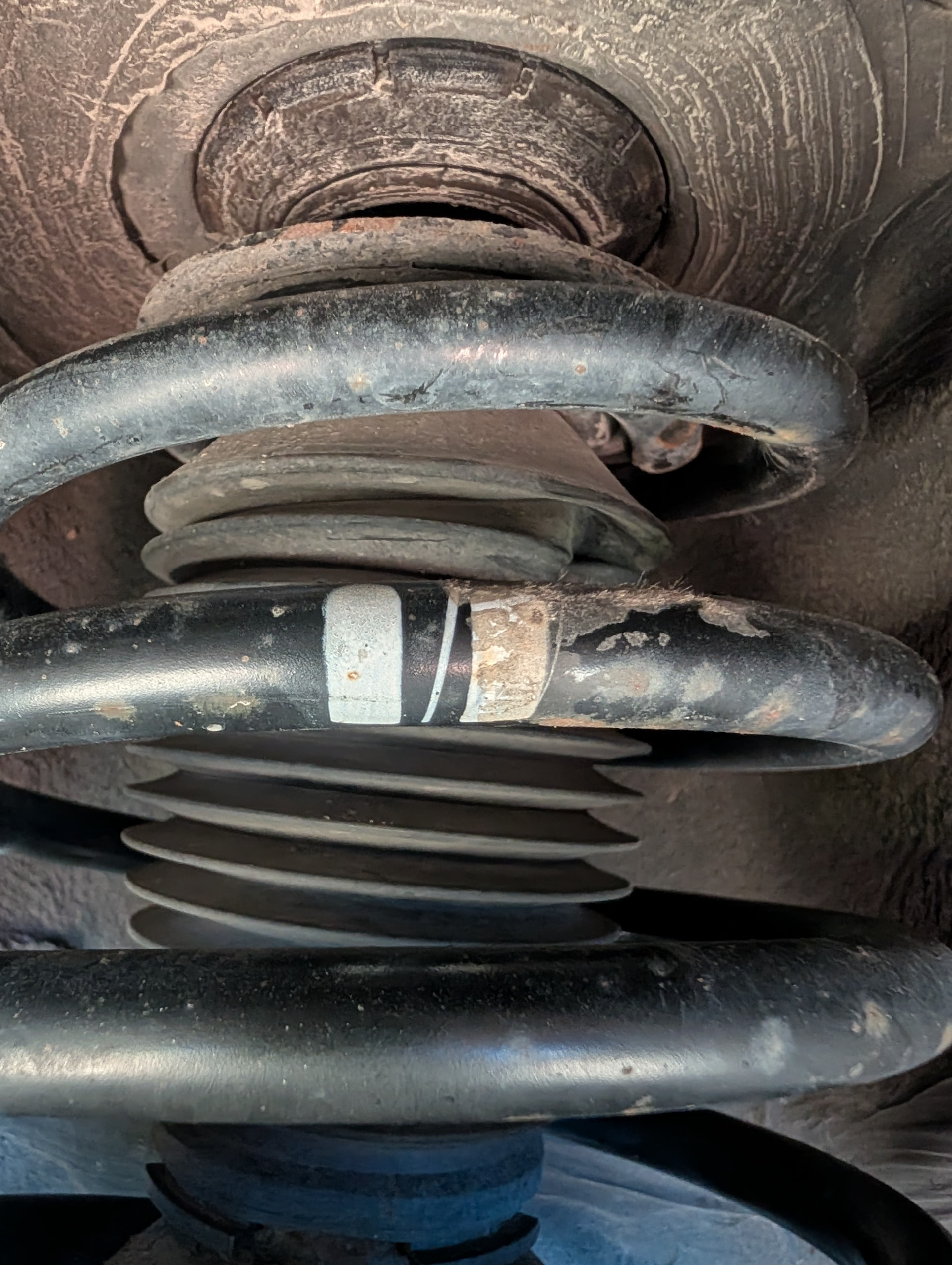

Habe vorhin nochmal geschaut - verbaut sind die 95vw18045ae zusammen mit weiss/weiss Federn (oder ist das nicht weiss/weiss?). Das sind laut Web die Standarddämpfer, oder?
Mit der Höherlegung fährt er Super - jetzt sollten noch fix neue Dämpfer rein.
Das ist doch kein Problem, solche Stoßdämpfer habe ich auch. Dieser Stummel ganz unten wird nicht gebraucht.
Umgekehrt, wenn die Stoßdämpfer gleiche Länge hätten und die Nut weiter unten wäre, dann ist der Stoßdämpfer insgesamt länger. Das ist auch nicht richtig.
