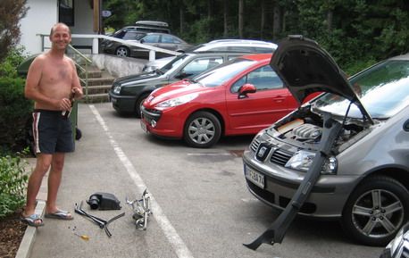

Hatte ich auch mal im Urlaub in Österreich, da waren aber die Wellen fest.
