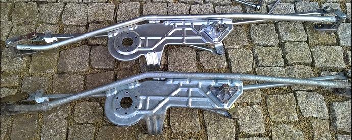

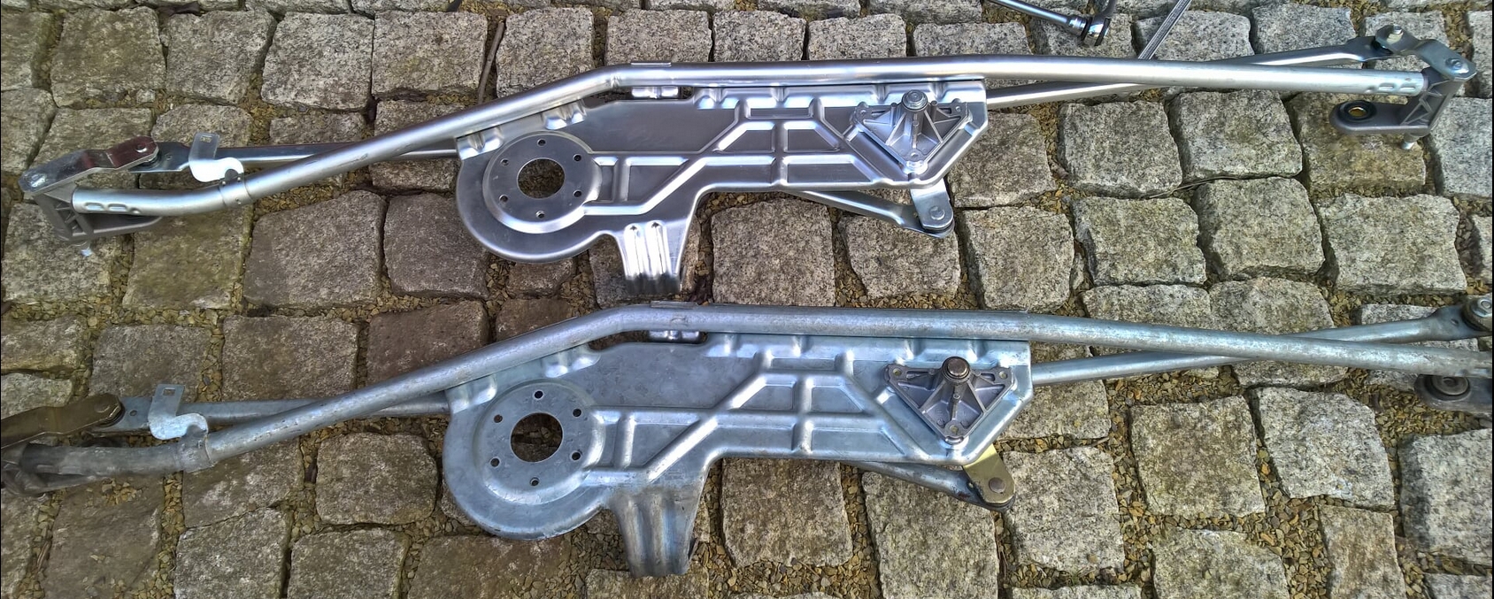

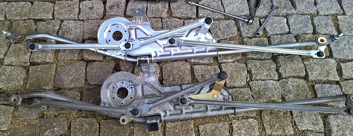

Ich habe mir das Metzger Gestänge bei Autoteilemann in DE bestellt, da es dort für knapp 50.- € (www.autoteilemann.de/catalog/product/view/id/282359/s/aic-52082/category/5492/)) unschlagbar günstig ist. Erschrocken bin ich allerdings bei den Versandkosten, denn hierher in die Schweiz wären das nochmal 43.-€ :shock: gewesen. Zum Glück war Ostern und da ich eh meine Familie in DE besucht habe, konnte ich das Gestänge für schlappe 4.95€ zu meinem Bruder schicken lassen \\:D/
Heute habe ich das Gestänge ausgetauscht. :schraub:
Ich würde gerne ein Foto posten, wo beide Teile (Original Bosch und das von Metzger) nebeneinander liegen, denn dann erkennt man geringfügige Unterschiede, welche sich aber nicht auf die Funktion auswirken. Der Umbau des Motors und die Ausrichtung des Gestänges war relativ einfach. Ich habe mir einfach die Position des Hebels am Motor „gemerkt“ (verdeckt im ausgeschalteten Zustand eine Befestigungsschraube exakt zur Hälfte). Der gesamte Zeitaufwand betrug knapp 1 1/2 Stunden, da ich das Gestänge ja schon mal ausgebaut hatte um es gängig machen zu wollen. Ansonsten hätte ich vllt. etwas länger gebraucht.

Also bei dem Preis (55 all incl.) hab ich auch mal zugeschlagen und mein „ausgeleiertes“ Bosch ersetzt.
